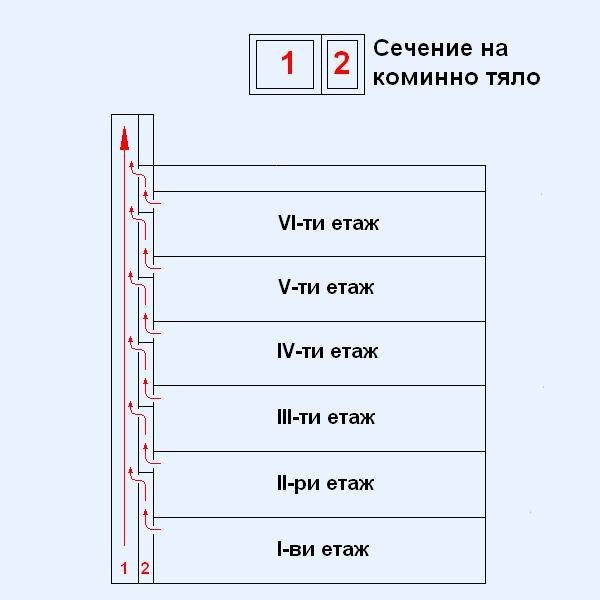

Не съм дебела глава просто разсъждавам над нещо което не ми е понятно. Но все пак не виждам разлика на снимката от това димът от къде ще тръгне. От мазата по централния или от розетката на долният етаж. След като влезе в централният димът (говорим за от етажа не от мазата) тръгва нагоре 2-3 метра и стига отвора на горният етаж и може пак да върне в комшията. Не е ли така дефакто.
Да, пак би могло да върне дим.
Забеляза ли разликата в сеченията?
Подемната сила в основната тръба е по голяма.
Освен това, тази конструкция осигурява еднаква тяга за всички етажи.
Остава само да си е както на картинката.
Никакви промени, аспоратори, пукнатини и да е чистичък.
Онова Н, дето си го сложил най горе, единствено осигурява равномерна тяга при бурно време и пази да не влиза вода и разни други неща, в комина.
Дано да е със същото сечение!

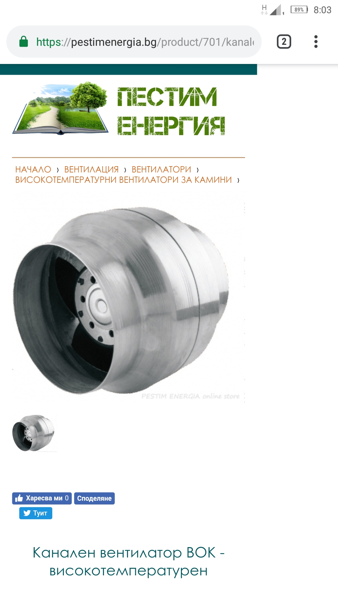

Вече МАЙ разбрах :-D Незнам повече клоня към варианта на г-н Ганев с вентилатора. Но пък и там има уловка. С този пушек и сажди май ще се налага редовно почистване. Ще трябва и да е влагозащитен.
zig_77 - специалист
. Примерно нещо такова.
шоп - майстор
Не, не е такова.
Това не е вентилатор за димоотвод.
Трябва си коминен покривен вентилатор, за външен монтаж.
Обаче аз не бих рискувал.
Ако вентилатора блокира или се развали има реален шанс много хора да се задушат докато спят.
В момента няма тяга, а какво ще стане с блокирал вент, който реално намалява налягането и е бленда.

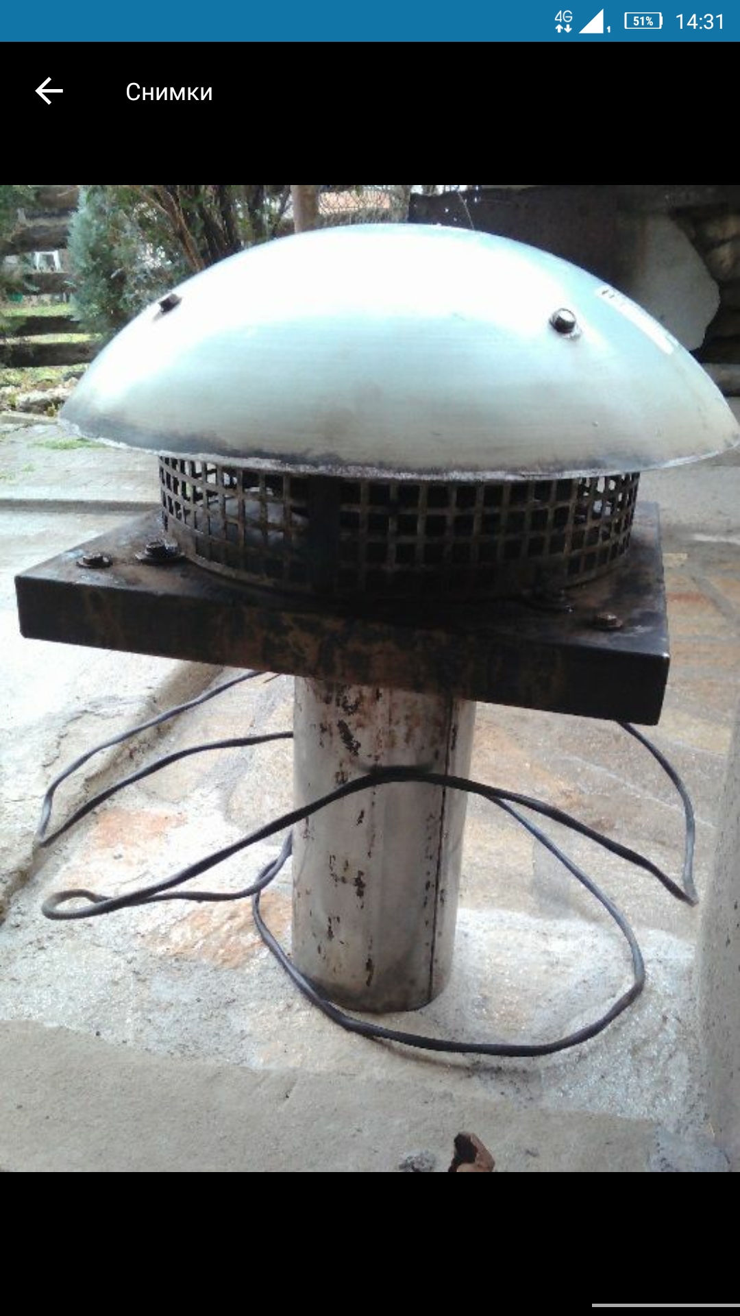

zig_77 - специалист
Намерих един втора употреба. Работил е две години и е на половин цена. Като гледам от комин са го смъкнали. Подобен нов е 250 а този за 100.
Една малка профилактика и да скача в боя. Какво мислите за този г-н Ганев? И не на последно място ще работи по 2-3месеца в годината. Зимно време тяга бол даже сложих и клапа за да я намаля. Този го дават 130 вата 902 m3/h.
LazarGanev - "Велик майстор"
Ако всички включвания са направени както трябва според скицата на Трифон, не е никакъв проблем да си сложиш вентилатор на изхода на твоя котел - много по-лесно за обслужване и управление. Ако някой се е включил директно в централния отвор, веднага ще изпищи, но това си е за негова сметка
