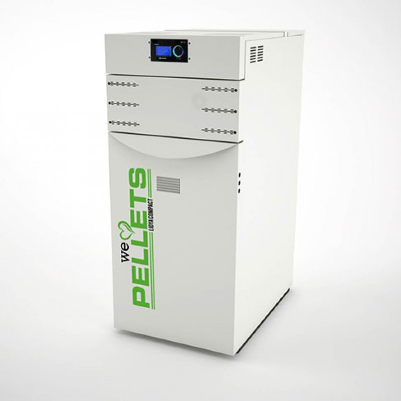

И двата са подходящи ,аз съм ползвал само Биодома и мога да кажа впечатления само за него ,че е чудесен котел ,управлението му също е перфектно самонастройва се спрямо пелетите и куп др преимущества .Важното е ,че ме разбрахте какво имам предвид компактен котел.Разгледайте и Артела .
m.konsulov - напреднал
ср сеп 23, 2020 1:28 pmfilmatoplo написа:
Артел 16 квт. се указа, че има два варианта, единия е със самопочистваща горелка а другия не е. Цената е 4200лв. / 5600лв.
Дали си заслужава да взема този със самопочистващата горелка?Все пак разликата е 1400лв.
Или Биодом? :? :?:
filmatoplo - майстор
И ръчно става,останаха ми очите на това котле ,не знам колко струва обаче.
Има самопочистващ и за по евтино .
Lidya Compact 15 Plus (4,900.00лв)
