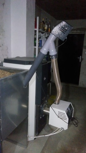

Ще ти кажа какво съм установил в нас. От гл. т. отделната порция масата на подадените пелети през зададения интервал от време се различава в грамажа. Взимам ги и слагам на Ел везна. Гледайки за 1 час (вместо през 45 секунди) килограмите подадени пелети са около измерените при определяне на капацитета. Вътрешният шнек набутва каквото дойде по гофрето. Дали са 2 пелетчета или 100, все ги натиква към кладата :)
Равномерни количества съм чел че се получават при изправен шнек.
Ако не може да се пипа шнека, Бойко може да увеличи времената на 12, 7.5 и 4 сек. съответно за п3, п2 и п1. Вътрешният ще се върти цели 18 секунди #-o
Не разбрах хистерезиса за старт/стоп на помпата за какво е.
Времената ясно 12, 7,5 и 4 сек. а вентилаторите, защото сега са така:
Увеличи и вентилатора! Анди писа с колко, по назад.
Първо мнение на 1177.

чет окт 31, 2019 11:05 amБойко Христов написа:
Времената ясно 12, 7,5 и 4 сек. а вентилаторите...
Бе почва да ме кефи цветния телевизор... Аз се интересувам от оборотите в минута на вентилатора, а не от проценти. Ето в какъв диапазон (според мен) трябва да ги направиш:
- мощност 3 - 11 сек зареждане, пауза 45 s, вентилатор 1320-1360 rpm
- мощност 2 - 7 сек зареждане, пауза 45 s, вентилатор 1240-1270 rpm
- мощност 1 - 4 сек зареждане, пауза 45 s, вентилатор 1100-1140 rpm
При запалването нагласи вентилатора (сега ти е 46%) да вее с 1140-1180 оборота. Разгарянето с 1% под тези обороти. Вече колко секунди на коя мощност да гори не знам. Може да си е добре.
Нещо не в ред обаче. Сигурен ли си че с тези 90 секунди първоначално зареждане пълни паницата достатъчно? Подемност 11800 гр/час при 90 секунди зареждане е сипало бонбони малко над половината от необходимото количество. Да не би да пали бавно и чак като си сипе още пелети след първоначалното зареждане :? С твоя шнек би трябвало първото зареждане да е 160 секунди.
Аз бих го навел тоя шнек. Ще му се изтъркат четките от въртене :)

Благодаря за отговора. Как да задам оборотите в минута на вентилатора като там се задават в %. Колко грама пелети трябва да има за първоначално палене. Ами не знам дали пали бавно не съм наблюдавал. А за шнека ще покажа снимка довечера след работа дали е много изправен.

При 90 сек за първо зареждане изсипва 295 гр. пелети. Колко е необходимо за първоначално зареждане.
чет окт 31, 2019 3:50 pmandy_forresite написа:
Палавник такъф!!!
Ше са истъркат, ама огъня ше е плавен като Ролс и степените като по мед и масло ше реди.
Бойко, вентилатора се задава в проценти, проверяваш си оборотите и корЕгираш, до колкото рече Анди.
Не тегли пелетите, обема е важен, а той трябва да е такъв, че да покрива запалката с около сантиметър. Анди писа някъде за остатъчната пепел и нагарите, как влияят на запълването на камерата.
При изчистено може да установиш дозата и после да намалиш няколко секунди инак може да падат няколко пелетчета при първоначално палене.
Все пак, прочети и инструкцията за определяне на дозата!
andy_forresite - майстор
чет окт 31, 2019 4:48 pmБойко Христов написа:
520-540 g. Както писа Трифон, важен е обемът, а той е свързан с плътността. При дървесните пелети разликите в кг/м3, поне доколкото съм забелязал, е в рамките на 20 до 30 кг.
п.п. мисля че моторчето на шнека е безчетково :) Просто много върти, износва се и харчи ток. Моят шнек в момента на р1 е 1.5 зарежда/50 s/35% на олЮ от Попово. Тези 35% са 1130 rpm. С колебанията в напрежението 230V варират от 1092 до 1187, но целта е 1130.

Ето и снимка на прословутия шнек.
Бойко Христов - напреднал
andy_forresite въведох данните, които ми препоръча по-горе. сега си играя с вентилатора да постигна оптималните обороти. Между другото мощността се качи на 14,5 kw. Сега ще видим дали температурата на водата ще се качи повече от 55 градуса.
