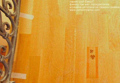

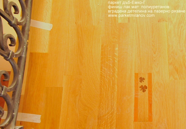

За снимките по-горе да питам. С какво се лепи на стълби и как се завършват вътрешните ъгли?
Chefo77 - майстор
dechev написа:
На белите стъпала - неопреново лепило, на зебраното - монтажна пяна.
Вътрешният ъгъл се оформя като стъпалото се отпусне на 4-5 мм от челото на горното стъпало (при голо чело), след което на ламината на челото "клик"-а на дългата страна влиза в тези 4-5 мм. Външните ъгли са ясни.

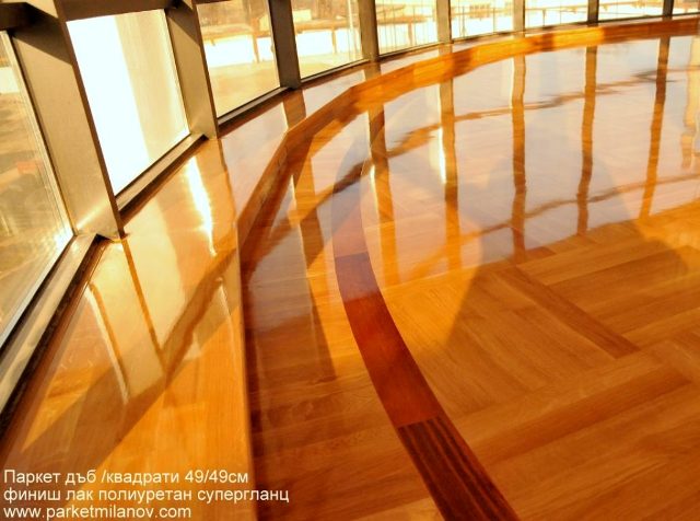

едно скоро завършено обектче.
detelina2.jpg www.parketmilanov.com
parketmilanov - специалист
паркет дъб
лак супер гланц полиуретанов
bivolan - напреднал
Г-н Миланов,
и тук и на други места в нет-а виждам такива лъскави паркети.Харесват ми определено.След време ако реша да коригирам паркета вкъщи,може би ще е нещо такова - с гланцов лак.
Конкретния ми въпрос,породен от чисто любопитство е,при лакирането с гланцов лак,обработката на паркета с пистолет ли става,тоест,пръска ли се или резултата е такъв и с мече за лакиране?
този ефект е избор на добра марка лак /не всичките лакове са 100%гланц нищо че така им пише по етикетите и добра подготовка преди това /защото на гланца всяка грешчица си личи ако не е подравнено както трябва.
и да ,с мече го нанасяме.
с пистолет колеги са пробвали и са се отказали почти веднага.
поздрави и успешна събота и неделя
