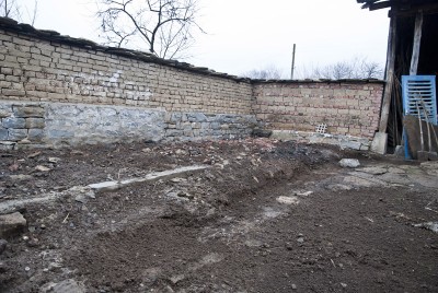

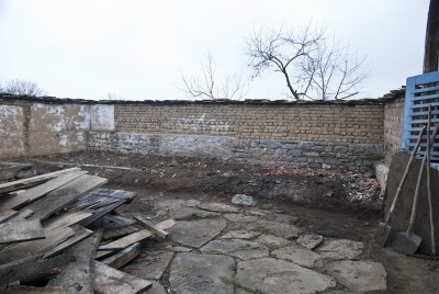

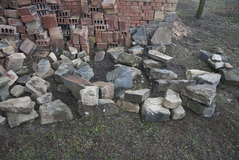

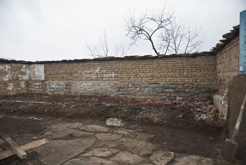

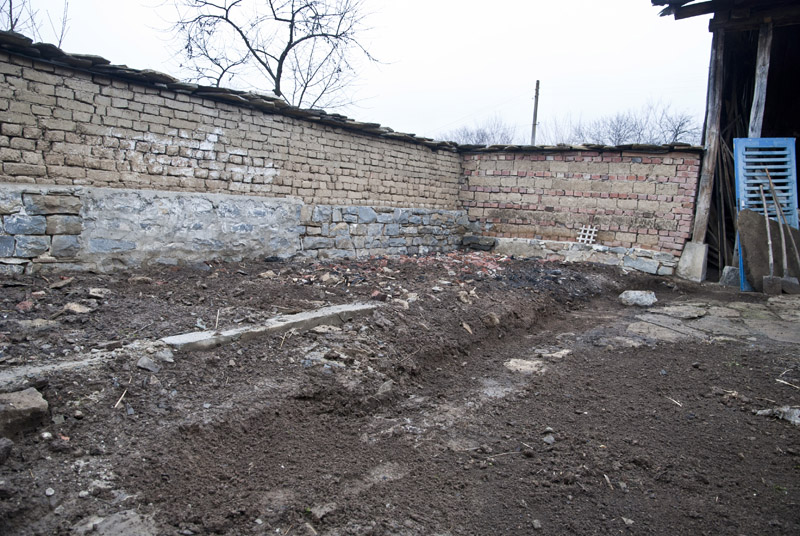

forski - специалист

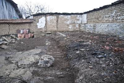

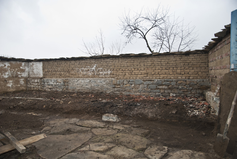

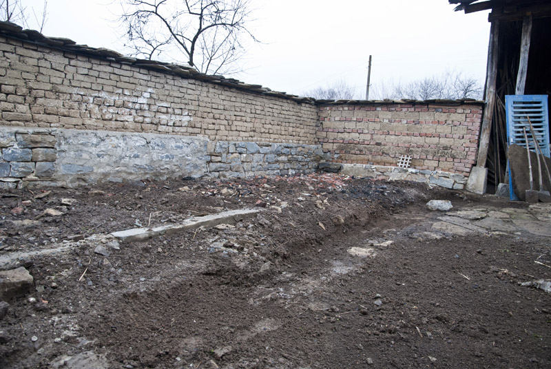

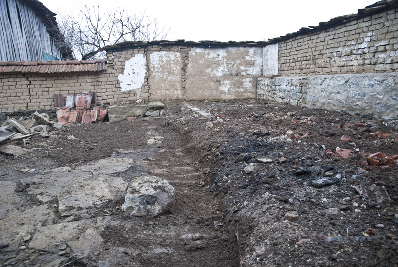

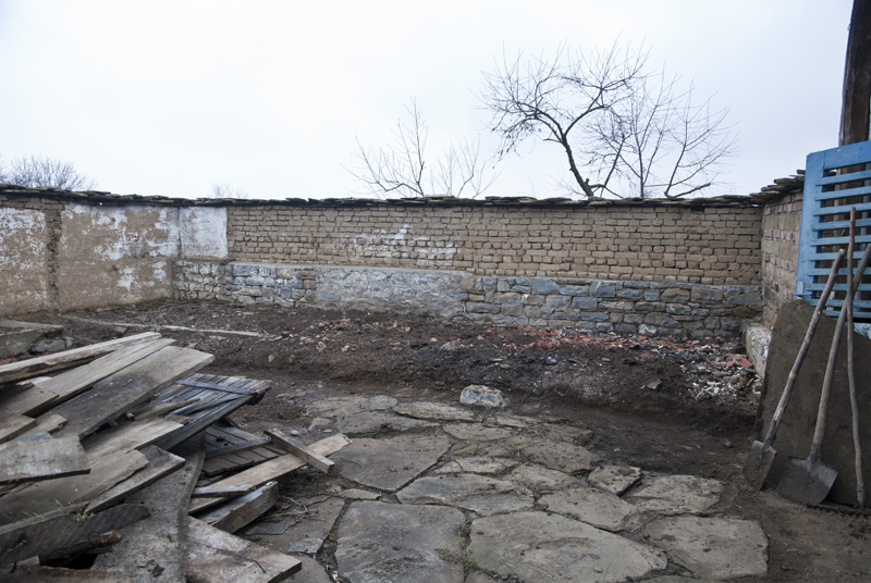

Много хубава и полезна тема, имам и аз един въпрос свързан с изграждането на каменен зид.
Миналата година съборих две стари постройки за животни и ми се отвори едно пространство в края на двора което искам да направя като повдигнат кът.За целта отпред трябва да направя каменен зид и останалото прстранство зад него да запълня примерно с чакъл и да подравня до нивото на зида.
Ето и снимки за по-добра визуална представа, това което се чудя е дали да започвам да редя камъните направо на земята или да им направя някаква подложка от дребен чакъл или да отлея някаква основа от бетон.Зида ще е висок не повече от 45/50 см. което значи два реда с камъни, и другото което се чудя е дали м/у двата реда да използвам замазка от пясък и цимент или да остане на суха зидария?

badves - специалист
forski написа:
Що се отнася за зида ако имаш достатъчно камани изкопай 0,20-30см. и направо нареждай,ако е суха зидария трябва да е по широк зида с цемент пясък спестяваш камъни ти решавай.Ако камъните са ти недостатъчни отлей бетон до нивото на земята,пусни и някоя пръчка желязо или мрежа .
