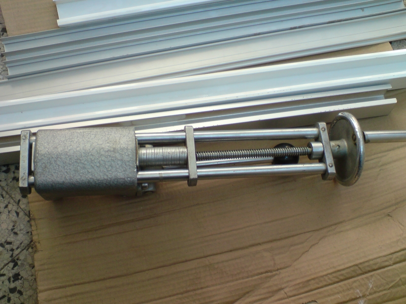

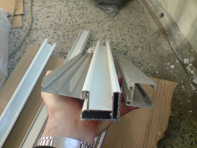

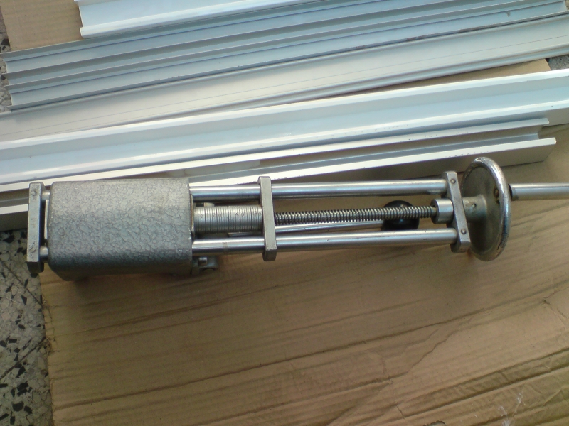

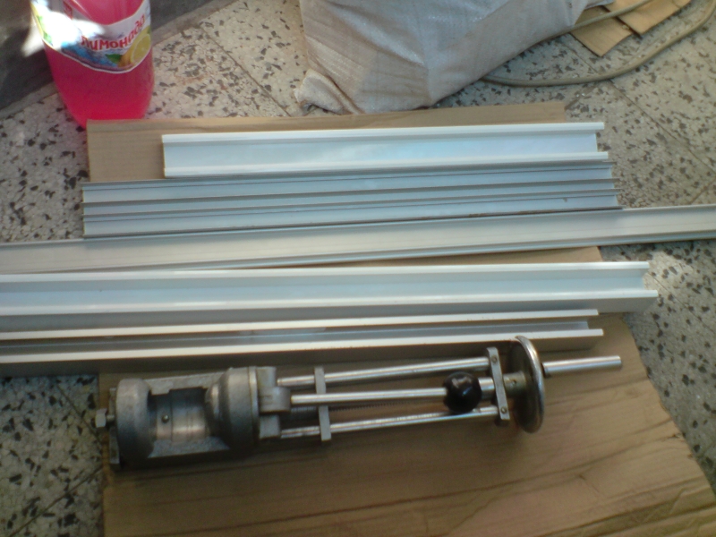

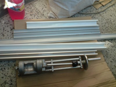

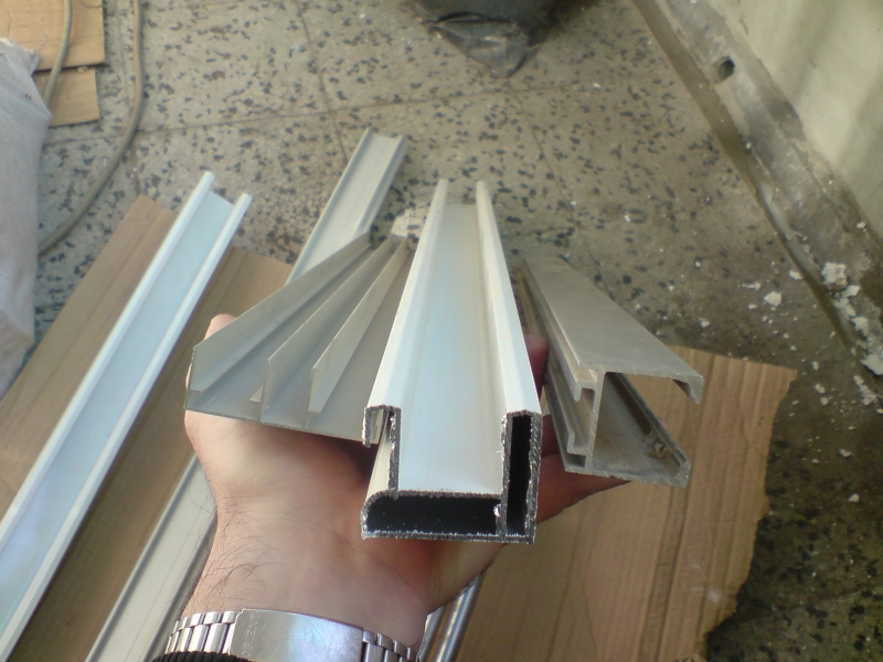

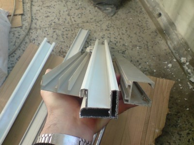

Днес ходих до белканто за ал. плоча 5мм. За съжаление не намерих, но попаднах на друга находка, готов винт с направляващи, идеален за повдигане на фрезата, когато е монтирана на масата. Иска малко преработка за тая цел, но няма да е сложно. Общо с профилите(от гардероби с плъзгащи врати и дограма) дето взех за водачи, легна 15лв всичко. Човека си ги прибра в джоба, явно шефа липсваше

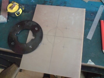

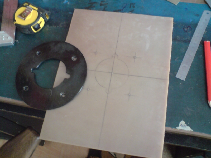

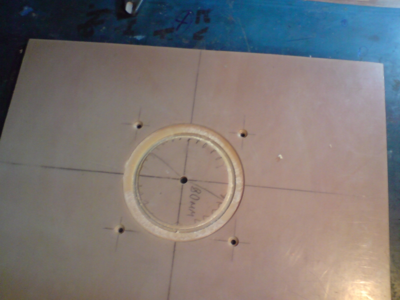

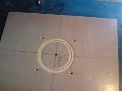

Днес се закучи работата. Подготвих плочата за фрезата(поради липса на алумин с ПвЦ някакво), но се наложи да правя и приспособление за рязане на кръгли отвори(нали крада от руснака
Пробвах новата фрезичка от Николай дето взех. Не се усеща как работи, кръговото приспособление е за нея, че е компактна и малка. Утре ще го покажа в отделна тема, че не остана време за снимане. Идеята е донякъде от този сайт на руснака - http://www.archiwood.com.ua/catalog/108 ... rukami.htm ЛИнка е от форума някъде.
А за успоредния водач и повдигането, ще го мисля пак в движение, имам някаква идея. Ще видя ще се получи ли и ще покажа резултата.
