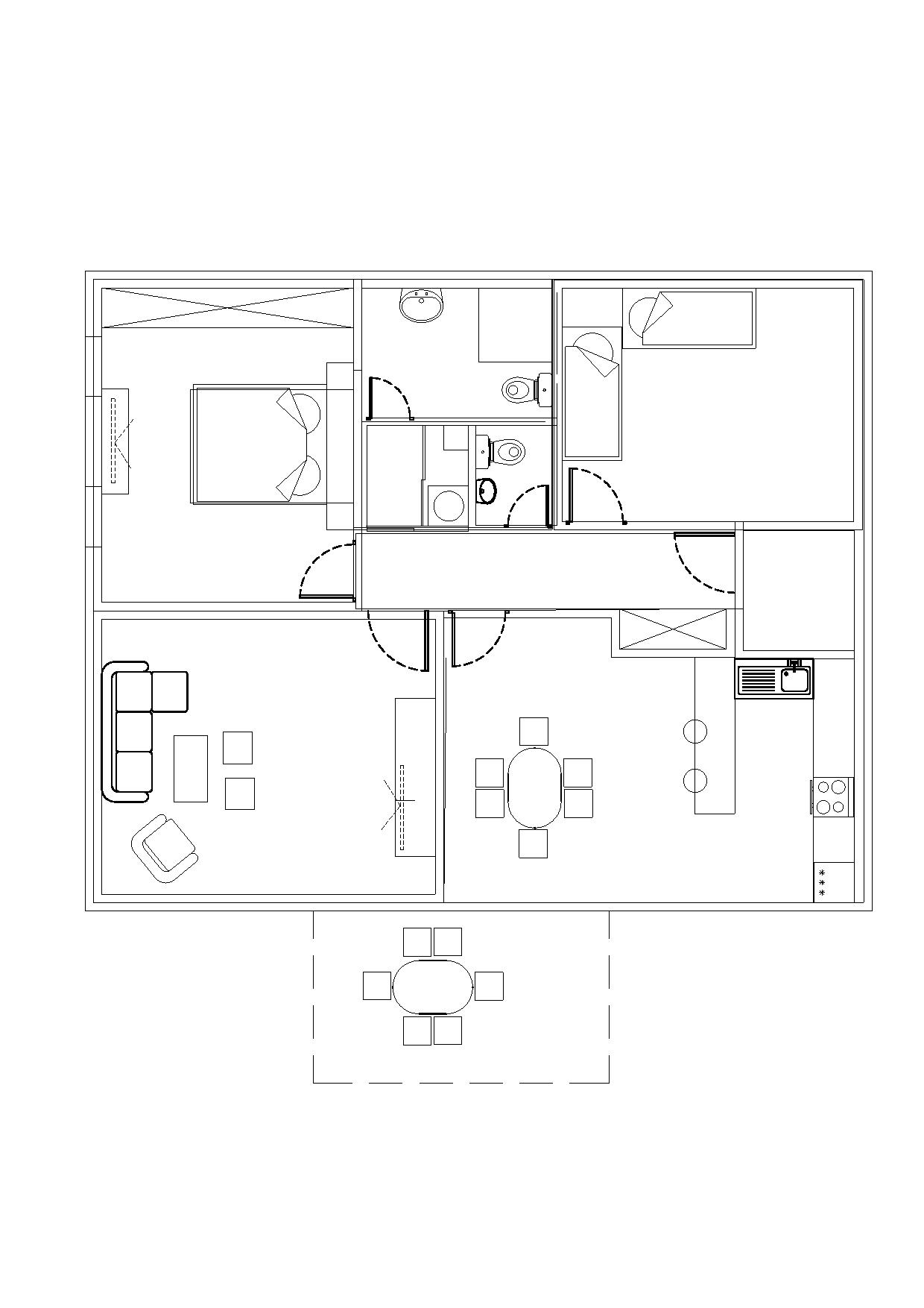

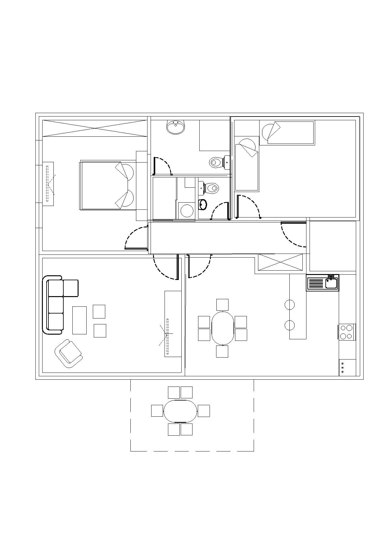

Аз имам вана заради децата - общо взето стои като паметник. Най-практично е зидана душ кабина с плочки и стъклена врата и вентилаторче над нея. Като се къпеш никаде не мокриш и парата само там стои.
Махай и тая глупава врата от спалнята и боди там душ-кабината (сега минаването между нея и мивката ще е с пирует), кенефа малко по към вратата и мивката на плот срещу вратата с голяма огледало. Хубаво нещо е прекия достъп от родителската към баня ама тва се прави на къде по-големи къщи - сега е на свинче звънче и само проблеми прави (а да и ще шуми през вратата).
