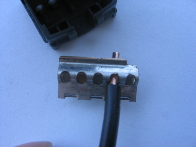

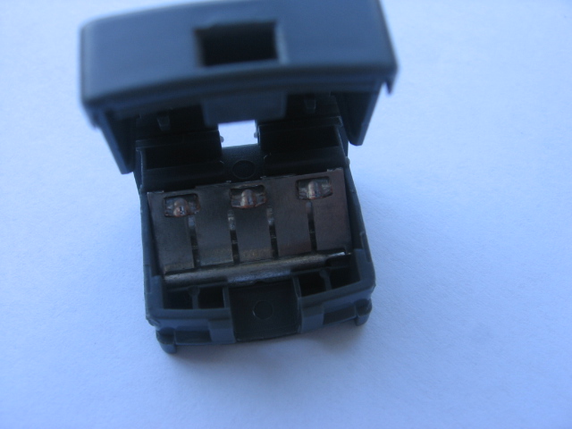

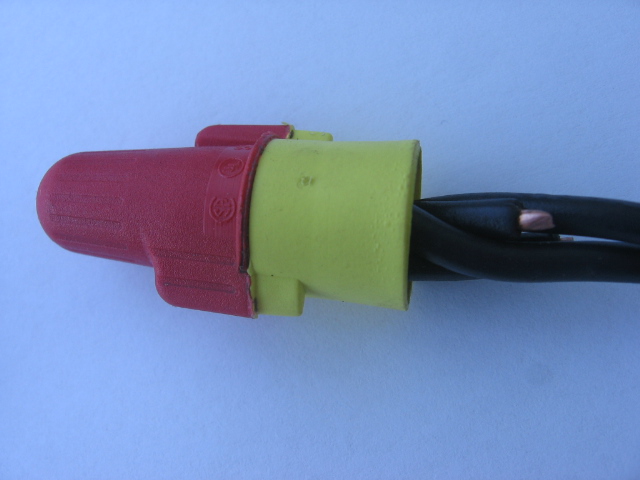

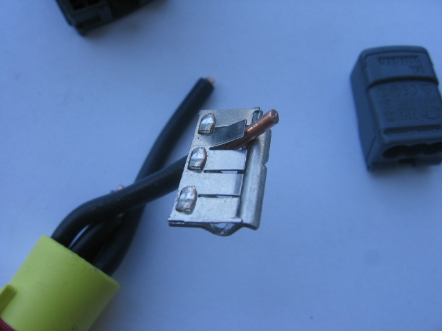

Темата ме накара да се замисля :? Баща ми беше електротехник, първата си инсталация направих на 5-год. възраст от две куки за плетене и между тях реотан, и това съоръжение в контакта :-D . Оживях. После електотехникум (4 разряд), ВМЕИ. Не работя професионално, но имам понятие. И всичките си РК съм ги правил с усукване и изолационна лента. Обаче щом в ЕО е забранено, сигурно има защо. Като се замислих, проблемите са ми били основно в контактите от слаби прижини (или отслабнали). Така си и избирам контакти - излиза ли трудно щепцела, може и да върши работа. А при усукването няма такова нещо, което да притиска кабелите един към друг. Затова днес пообиколих из града да видим какво се предлага по магазините. Констатирах че продавачите не знаят тези неща за какво се използват, знаят само че се казват "пружинен съединител"
Първото съединение на 3М, 0.78 ст/брой, което върши работа (видях и китайски мемтета, които изобщо не стягат)
3М пружинен съединител с 4 х 2.5

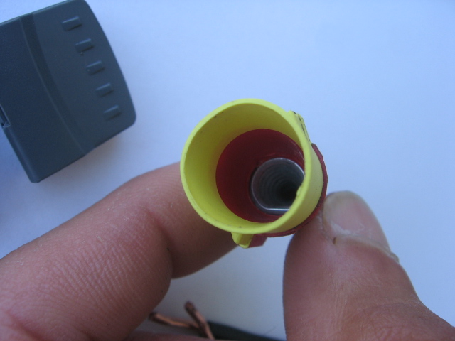

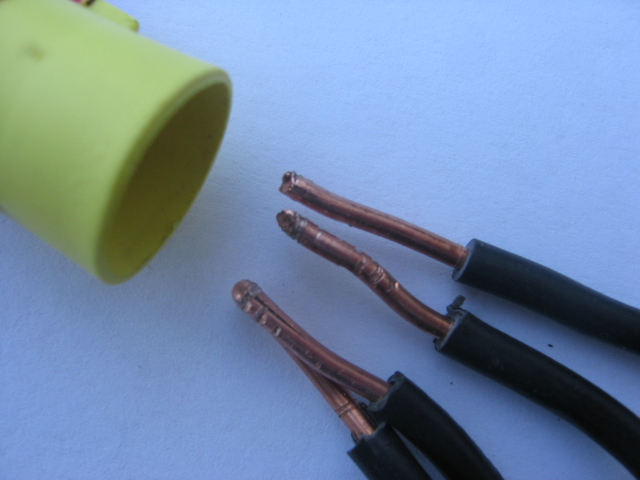

Това вътре е спирална пружина, след навиране и стягане развиването е само с клещи
След демонтажа ясно си личат следите от пружината
Последна промяна от rap66 на вт апр 08, 2008 5:38 pm, променено общо 1 път.

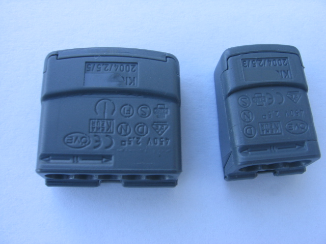

И другото което ми хареса е това, немско на kleinhuis steckklemme 2004/2.5/3 и 2004/2.5/5, от 1 до 2.5 мм2, с 3 и 5 гнезда, 0.22 лв и 0.28 лв. 3 такива спокойно влизав в пространството зад ключ или контакт (аз по начало обичам големите конзоли), така че няма нужда от разкл. кутии, инсталацията спокойно може да си ходи от контакт до контакт, както беше писал някой че правят немците. Никъде не намерих какъв ампераж издържа, дори и в каталога на производителя, стр. 33
http://www.siblik.com/website.nsf/PDFVi ... at2005.pdf
но предполагам че щом немец го е правил за 2.5мм2, би трябвало да издържи нормално натоварване за сечението.
Така че никога не е късно човек да се донаучи
И самата пружина
И самата пружина
Отваря се с малка отверка от задната страна, защото закопчае ли кабела няма вадене. трябва да се разглоби и да се повдигне пружината.
