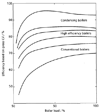

нед авг 25, 2019 9:24 pmТрифон П.Трифонов написа: Работа на номинал, когато е мраз, а мразът е седмица- две през сезона. През останалото време, модулация в горната, ефективна половина от капацитета...Къде го прочете това нещо, че котлите работят с най добро КПД в "в горната, ефективна половина от капацитета"? Това не е вярно, точно обратното. Потърси в нета, пълно е графики на зависимостта мощност/КПД при кондензните котли. Това беше валидно при конвенционалните.

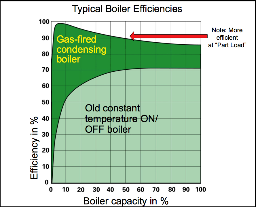

Сам се убеди. Кондензните котли най-ефективно работят при минимална мощност и ниска температура на водата. Разликите не са големи, че да изпадаме в маниакални крайности, но ги има.
https://www.google.com/search?newwindow ... p83Xj_9DM:
пон авг 26, 2019 8:03 amТрифон П.Трифонов написа: Това значи, че при кондензните котли, преоразмеряването не е проблем?.Ами всъщност няма еднозначен отговор. На теория най-ефективно ше работи този от двата, който работи около минималната си мощност. Разликите обаче ще са малки.За мен никога не е била проблем горната граница при кондензните, даже е плюс при двуконтурните.

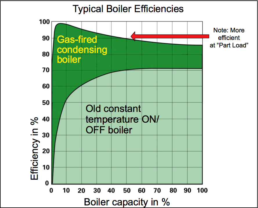

пон авг 26, 2019 8:11 amESPACE написа: Сам се убеди. Кондензните котли най-ефективно работят при минимална мощност и ниска температура на водата.Понеже бързо се образовам, но тук явно нямаше голяма нужда;
-кондензните котли са максимално ефективни при минимална входна температура на водата. Това е най важно.
-работната крива, на кондензните котли, където те запазват висока ефективност е между 25% и 60% натоварване. Това е по маловажното, като особено след 60%, към максимална мощност, спада е малък, ок 2%, а около минималната кривата е стръмно надолу.
Пример;
14 киловатов котел е максимално ефективен между 3,5 и 8,4 киловата. От там нагоре, ефективността пада с ок.2%. Пренебрежимо малко, предвид работният режим в който ще се ползва най често.
24 киловатов котел- ..............между 6 и 14,4 киловата. Нагоре няма да посочвам, но надолу набутвацията е осезаемо по голяма от колкото на малкият котел.
Извод;
14 киловатов котел е по удачният избор за жилища до 100-120 квадратни метра. С уговорката, че става въпрос за едноконтурен котел.
ЕспейСър, уважавам знанията ти, но тук се доверявам на информацията в нета, както и на диаграмите, които ми посочи с линк.
Висока минимална мощност, модулация 3 към 1 някъде.

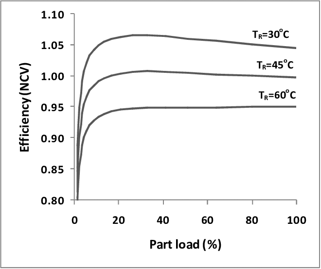

ESPACE
- Мнения: 3890
Не мисля да споря за очевидни неща. Ето по акуратно разграфени графики, едната в КПД, другата в ефективност, така че всеки сам да си прави изводите, аз моите съм си ги направил. По графиката, която ти си дал излиза че ако един кондензен котел е натоварен с 10% от номиналната си мощност, то той работи с ефективност 85%. Всъщност сега видях че това е графика за някаква сезонна ефективност.

пон авг 26, 2019 10:23 amandy_forresite написа: Не знам за какво ви е тази минимална мощност, освен ако няма да се топли една стая и нещо по бойлера. Икономията идва от горене към 1 час последвано от дълъг период на задържане на топлината.Абсолютно съм съгласен, просто исках да уточня че кондензните не работят с най-добро КПД при макс. мощност, както повечето хора си мислят.
Трифон П.Трифонов
- Мнения: 22967
Еспасе, прав си, не отричам.
Просто, в 80% от сезона котлите работят в средата и на минимална.
Благофаря, за инфото, не го знаех това!
Знам, че не съм сгрешил.
Анди, тук идеята и големият плюс е, че може да работи на минимум, със сносна ефективност.
