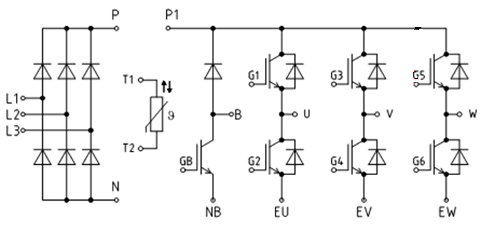

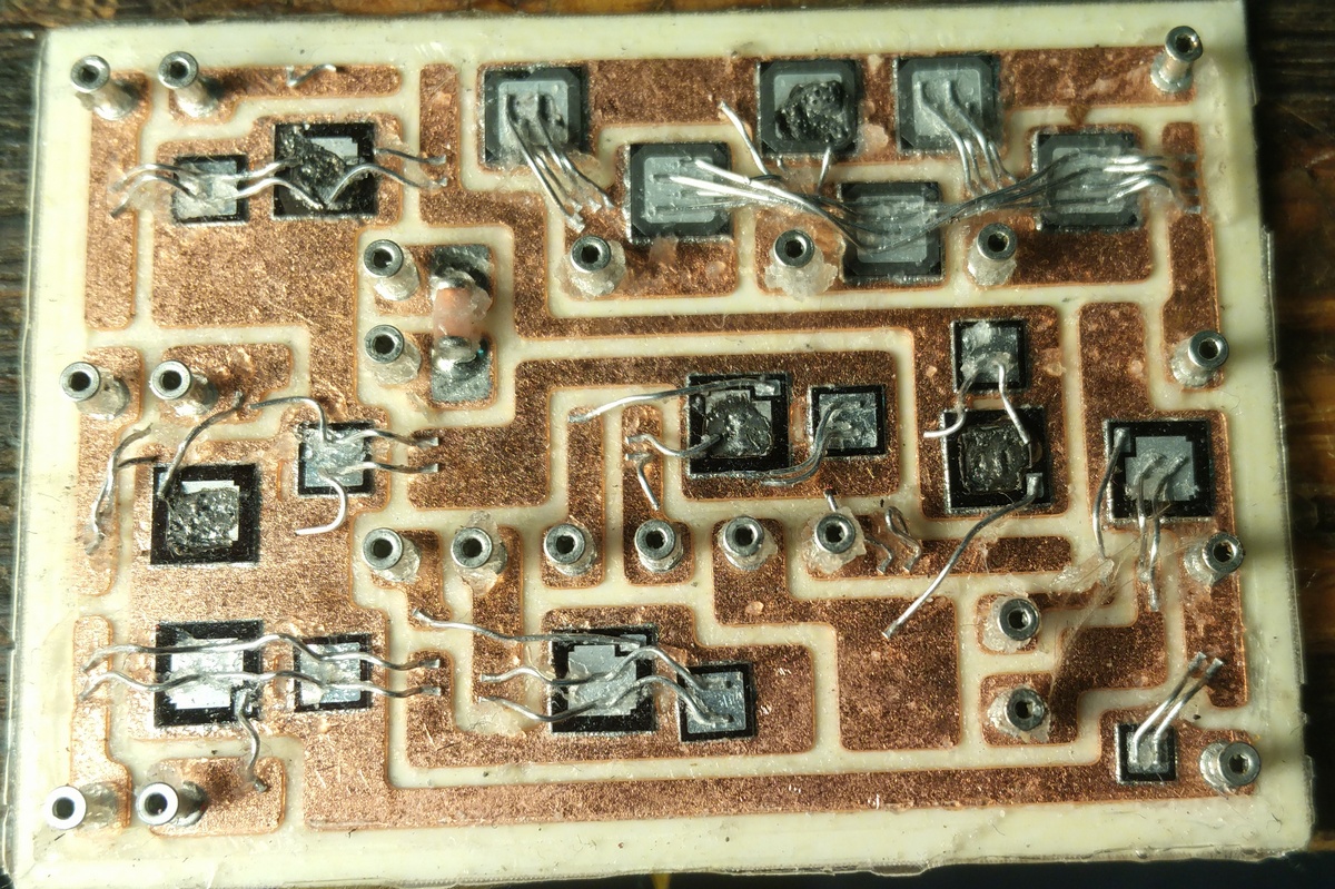

Днеска за спорта си поиграх да сваля високоволтовия компауд от един модул. Може на някой да му е интересно какво има в един мощен 20A IGBT транзистор. Те тука са 7 допълнителния се ползва за друга цел както и вградените обратни диоди.

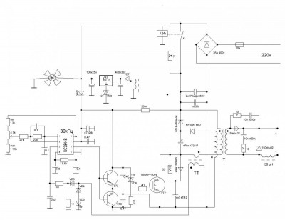

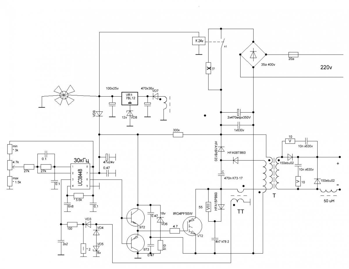

АБВ потребител - специалист
Ето ви нещо за кутийка от компютърно захранване :)
lov - майстор
+1
Всъщност може би това е и схемичката която всеки който се захване със електрожените първо трябва да спретне за да разбере основните неща в едно такова нещо.
