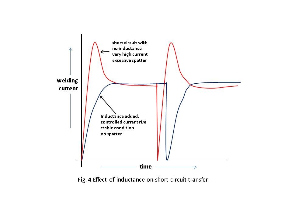

В една друга тема казаното от мен за дросела във вторичната намотка, че забавя нарастването на тока, тогава <специалистите> го обърнаха на подигравка,така че си направих труда да намеря нещо по въпроса.Този откъс от статията е от английски саит за заваряване.Превода е чрез гугъл. :)
<<<<<Следователно електрически компонент, наречен индуктор, се въвежда в електрическата верига на източника на енергия. Това устройство се противопоставя на промените в заваръчния ток и по този начин забавя скоростта, при която токът се увеличава по време на късо съединение. Индуктивността е променлива и може да се регулира така, че да даде стабилно състояние, както е показано на фигура 4. >>>>>
121 fig 4 (1).jpg (48.08 KиБ) Видяна 2296 пъти
