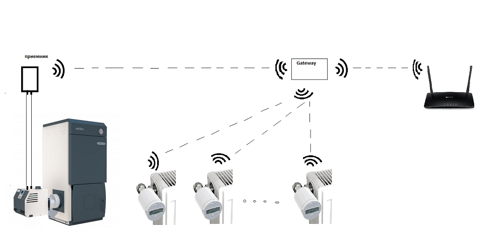

Щом иска Gateway.... помислих, че щом ползват Tuya, главите работят директно към рутера през wifi, но първо минават през gate-a, който е вързан за рутера. Ако гейта може да се върже към рутера без кабел, е някакво предимство/удобство пред другите системи. Хубавото е, че ползват Zigbee за комуникация, лошото е, че gate-a може да управлява до 10 глави макс, пък аз имам 12 радиатора. :(
Ако гейта може да се върже към рутера без кабел - БЕЗ КАБЕЛ Е
лошото е, че gate-a може да управлява до 10 глави макс, пък аз имам 12 радиатора - ДВА GATEWAY-a = 20 ГЛАВИ
Примитивна схема, но дано внесе още малко пояснение, че по-нагоре писах, че всичко е безжично, само ресивъра се свързва към клемите за термостат на горелката

Правил съм подобна схема със Salus, само че има и стайни термостати (безжични), а термоглавите са без дисплей.
Моля за подробности, ако имаш наблюдение във времето.
Как се държеше/държи системата ?
Има ли буфер ?
Някакви недостатъци във времето? :)
LazarGanev - "Велик майстор"
Няма буфер системата и няма нужда. Има 6 термоглави - в спалните и 2 в дневната. Две лири и един конвектор 4.6кВт са без термоглави, така че няма как да прегрее системата. Беше замислена термиоглавите да са на колектора (ползвахме за подово), но се оказа, че си пречат и затова ги сложихме през една, а на 2 радиатора сменихме крановете с термовентили. Недостатък друг не съм видял, освен цената - гони тази на Бош.
spec - специалист
При мен термоглавите са 8 броя, като в три бани (едната е с лира, а другите две са с глидери) са кранове.
Не се бях замислял за прегряване, защото когато всичко изключи, горелката моментално преминава в "Поддръжка", а инертността на стоманата не е голяма.

... Две лири и един конвектор 4.6кВт са без термоглави, така че няма как да прегрее системата...
Къщата??? Освен ако цялостната симфония е на ниво.
Излишни 2-3 киловата, в система без буфер, отвеждани в къщата....
Бош системата не ми е съвсем позната. Във всяка стая ли има термостат или е само един, управляващ термоглавите?
Ситемата на Бош излезе после - това е СТ200, който както знаеш се връзва жично (през адаптор) с котела и безжично с рутера и термоглавите. Няма гейтуей, няма стайни термостати, само СТ200
