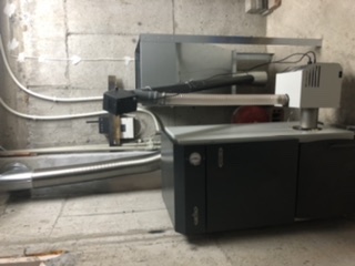

нед дек 29, 2019 6:57 pmLazarGanev написа:
нед дек 29, 2019 6:37 pmscorp написа:
Отновно пепелта. Може би е добре Грейко да помислят за оптимизиране на пепелника, така щото да се отваря и издърпва без да се отваря вратата на котела. Отделно поради спецификата на дизайна, пепелника е по-малък от мястото му в котела и около него се трупа пепел... Аз го почиствах всеки ден, когато котлето беше в режим поддържане. Вероятно можеше през ден... За семица ползване толкова впечатления....
От написаното разбирам, че горелката е монтирана на вратата на котела, което затруднява почистването. Ако бяхте я монтирали странично нямаше да има проблеми с почистването на пепелта по време на работа.
Здравейте г-н Ганев.
Горелката е вързана странично (видно по-долу).
Понеже има ръб на вратата на котела, то самият пепелник е по-малък от пространството в котела за да може да се изважда. И около пепелника попада пепел. Това са ми наблюденията.
Предложението ми всъщност е да има просто още една вратичка, която да дава достъп директно до пепелника, т.е да не се отваря вратата на самия котел при работещо състояние. :? Дали обясних добре....
