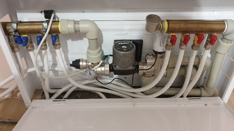

Може ли заради това,че са по нискокалорични пелетите Керпи да не може да направи зададената температура?
Миналата година бях с други пелети от Кнежа и там стигаше до подържане редовно!
Докато това сега е мираж.
Забравих да вметна от тази година има добавено и 40кв.м. подово на 3 кръга с отделна помпена смесителна група.😂👍

Колкото и да са по нискокалорични, не е от това.
Сподели, ако обичаш, настройките на трите мощности, както и съвсем накратко новата конфигурация- котел, помпи, трипътни вентили смесителни групи, видът помпи, настройка на помпите (малък кръг, голям кръг)...
Котела Грейко ли е?

Котела е Грейко 20 и горелката е 20 на котела нямав трипътен вентил даже и не знам какво представлява за съжаление помпите са 2 бр.Грунфос едноскоростни 1 цол на подовото което е отделно е едната и на останалата система другата
Мощност 1-1,6 сек,45сек,43%вентилатор
Мощност 2-2.4,45,48
Мощност 3-3.8,45,52

Вземи я завърти тази помпа. :idea:
чет яну 02, 2020 3:39 pmtihomir123 написа:
На първо време, обърни помпата, да гледа към мен, хем да ѝ вида данните, хем е правилно, че да ти служи дълго.
На трета мощност ти е ок 11 киловата, сякаш с повече въздух, но последното само го предполагам.
Пърен Х ми е как се сработват двете помпи, без хидравличен изравнител.
Изискванията на подовото са значително по големи от към дебит.

Кнежките бяха по-калорични с около 15%. Керпи иска малко повече обдухване от тях. Също така капацитетът на шнека е по-голям с керпитата. Тоест трябва да намалиш подаването с пелети Керпи на фона на тези от Кнежа.
Подовото е с 4 кръга и помпата трябва да се завърти на 90 градуса така, че винтчето за голяма отвертка да застане хоризонтално (сега е вертикално).
Другото не мога да го разбера. Аз знам че помпата смуче от смесителя и набутва в топлия разпределител. Тук все едно бутам в студения. Знам ли.

Така изглежда наистина но в случая червените кранчета са на студената вода,а сините на топлата помпата не мога да,я завъртя защото ще излезе от кутията и няма да се затвори вратичката но наистина и двете помпи въртят май цялата система защото като загася горелката и спре помпатахна котела онази за подовото продължавахда върти цялата вода
