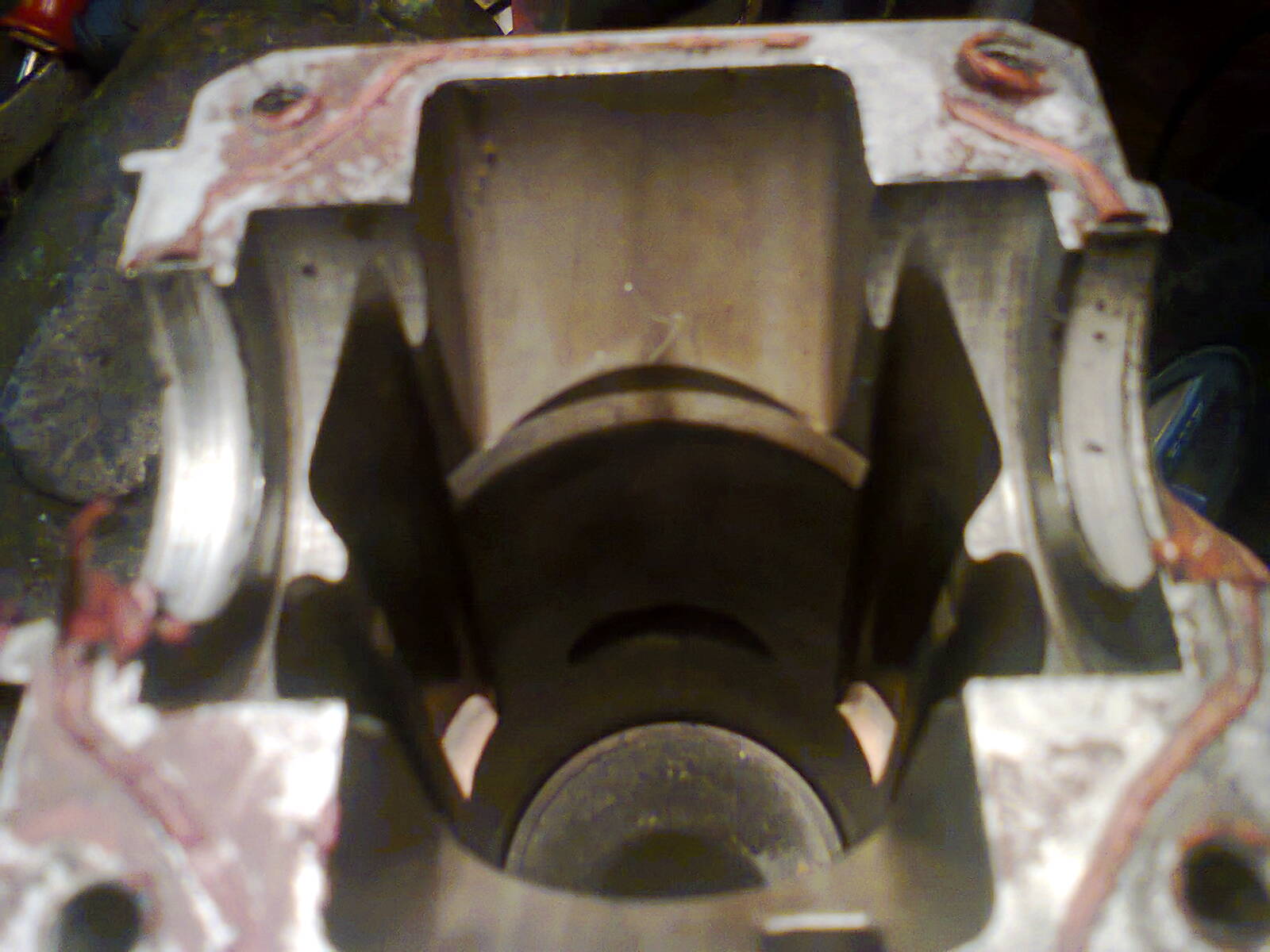

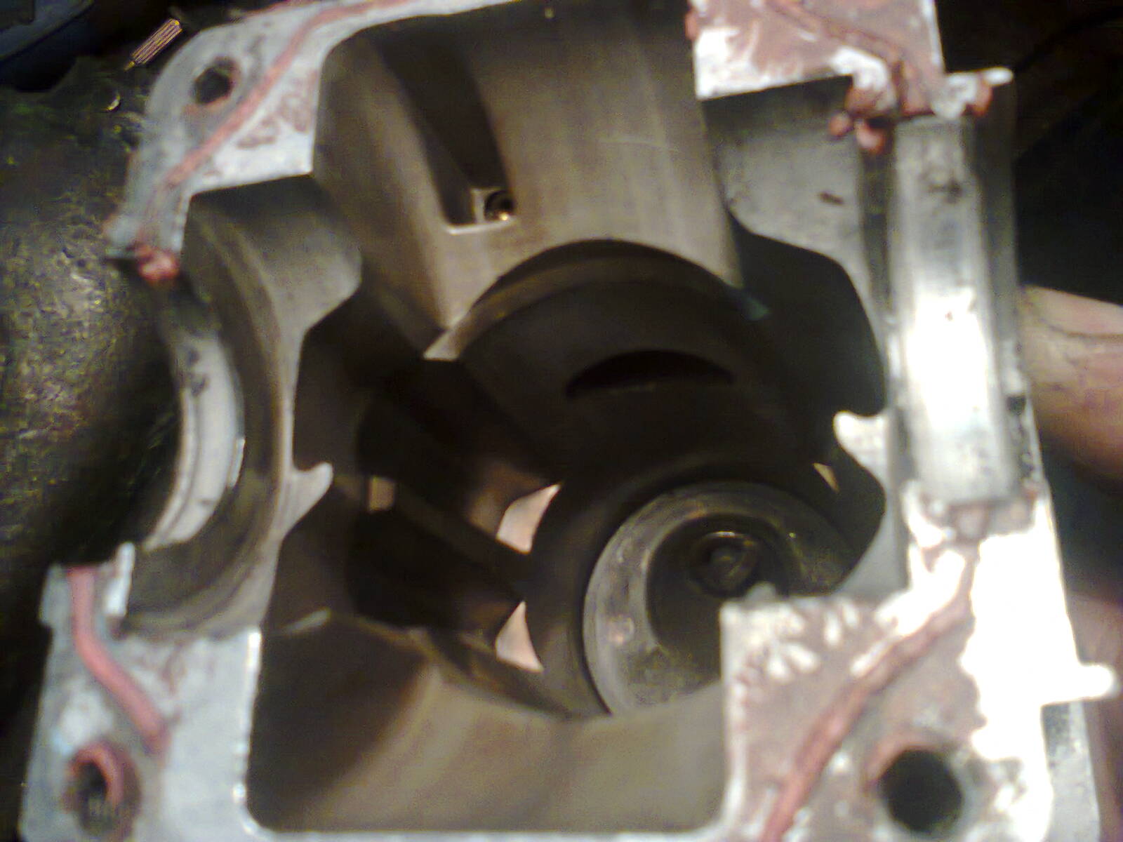

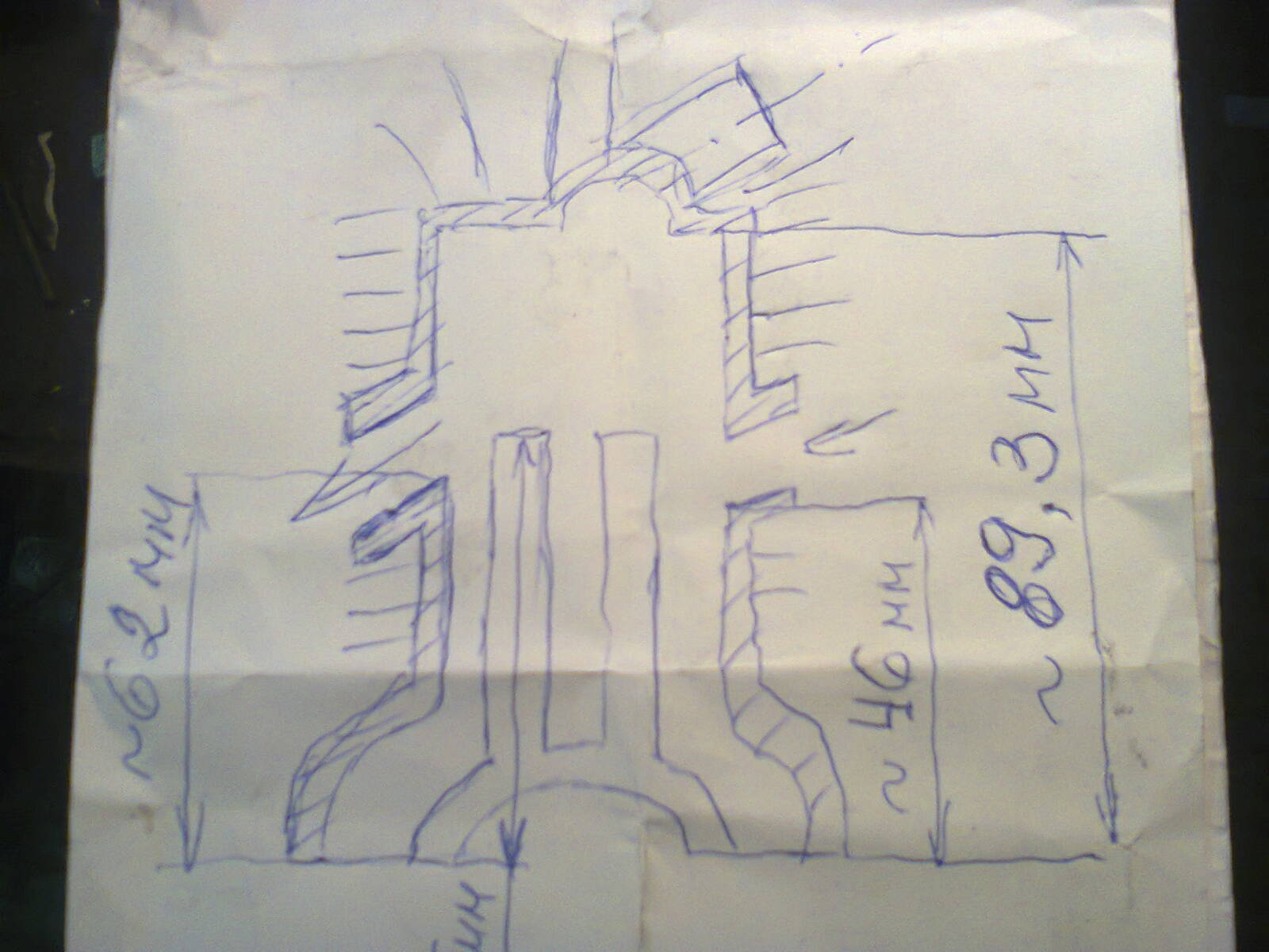

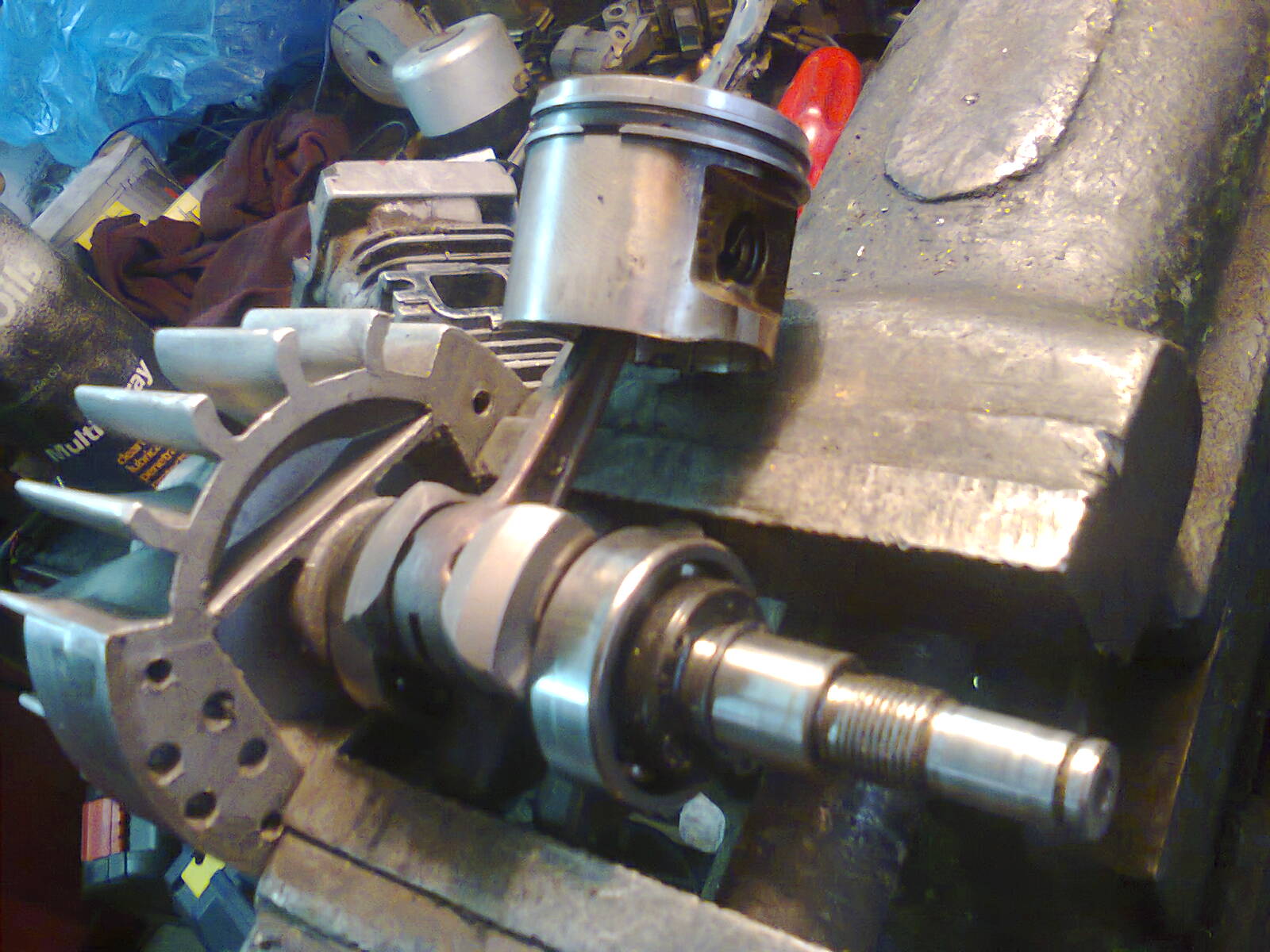

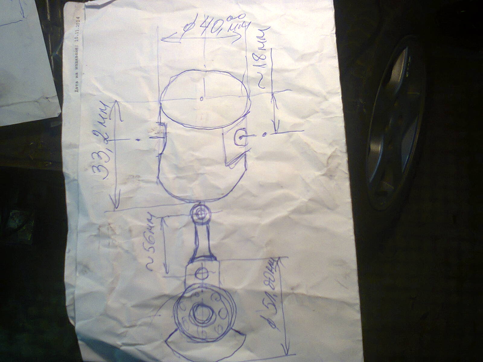

"Ексцентричността" е точно половината от хода който обсъждахме.Аз ти измерих хода при мен,така и така ще отвяраш картера,измери го по същия начин и при теб...Ти още като каза,че не се събира биелата с дистанционните шайби в буталото,замириса нещо работата с това бутало ама....
А можеш ли да кажеш колко е високо при теб буталото че утре да го замеря и аз за да сравня размерите, моето старото е 33 мм.
И защо ако излезе че буталото е по високо не удря горе при ГМТ не ми е ясно, все пак това са поне 2 мм от това което се вижда през изпускателния прозорец?
