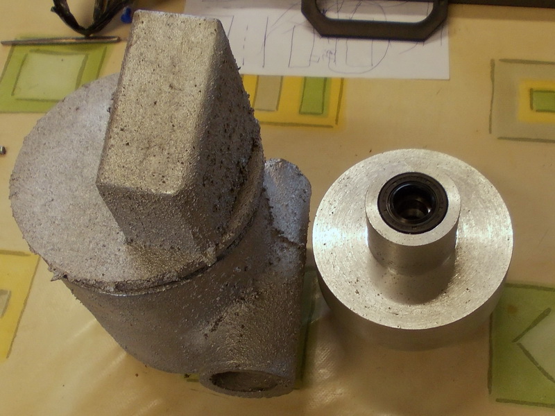

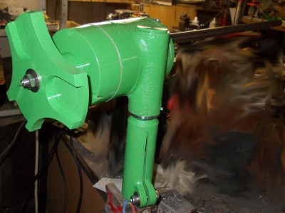

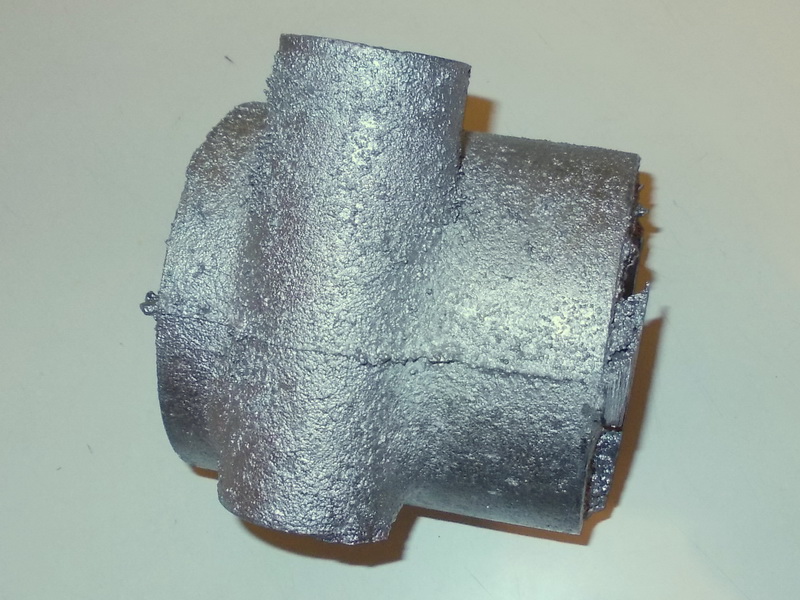

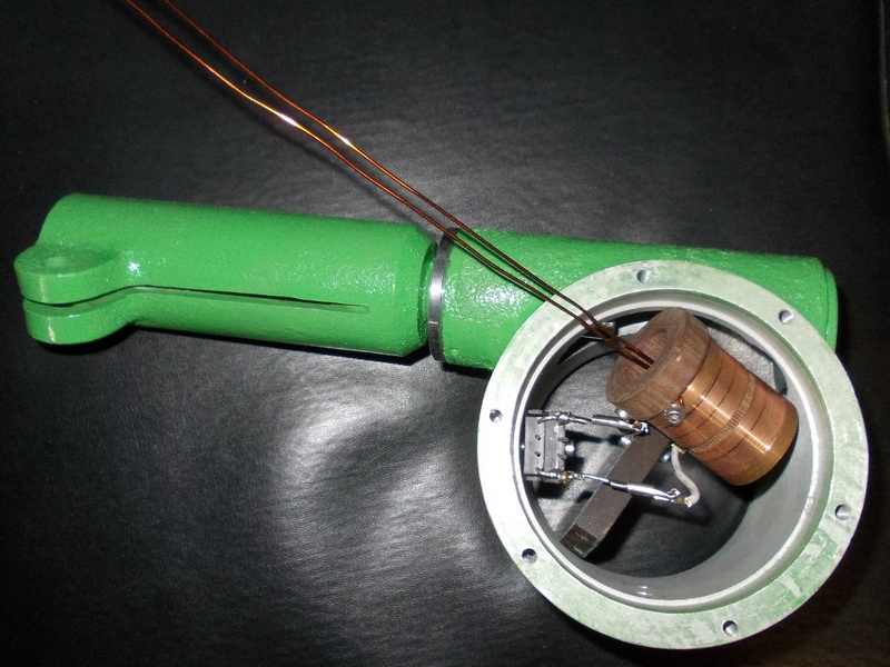

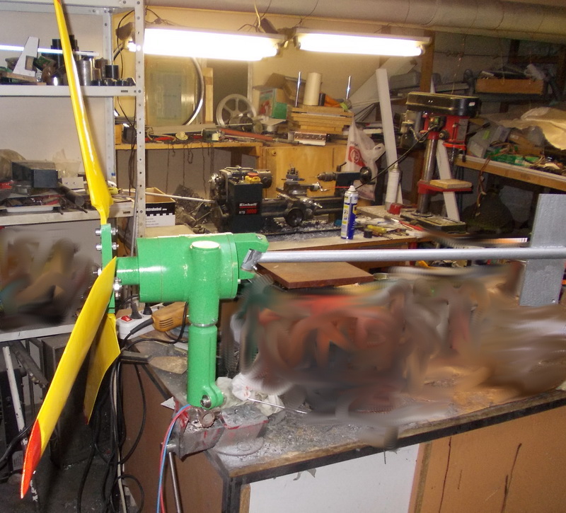

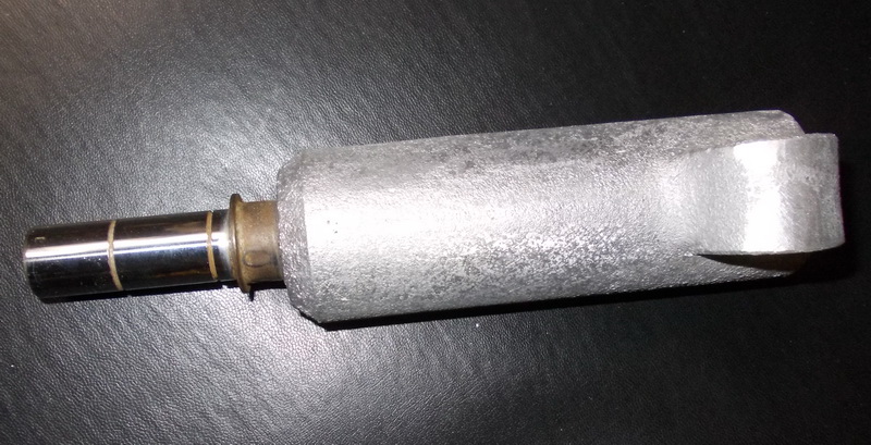

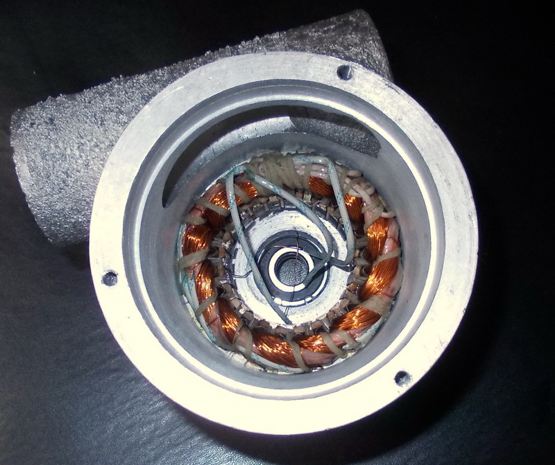

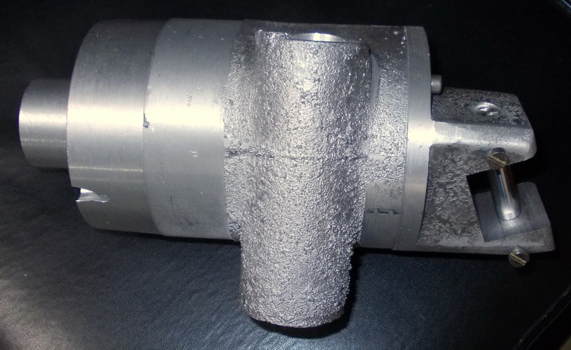

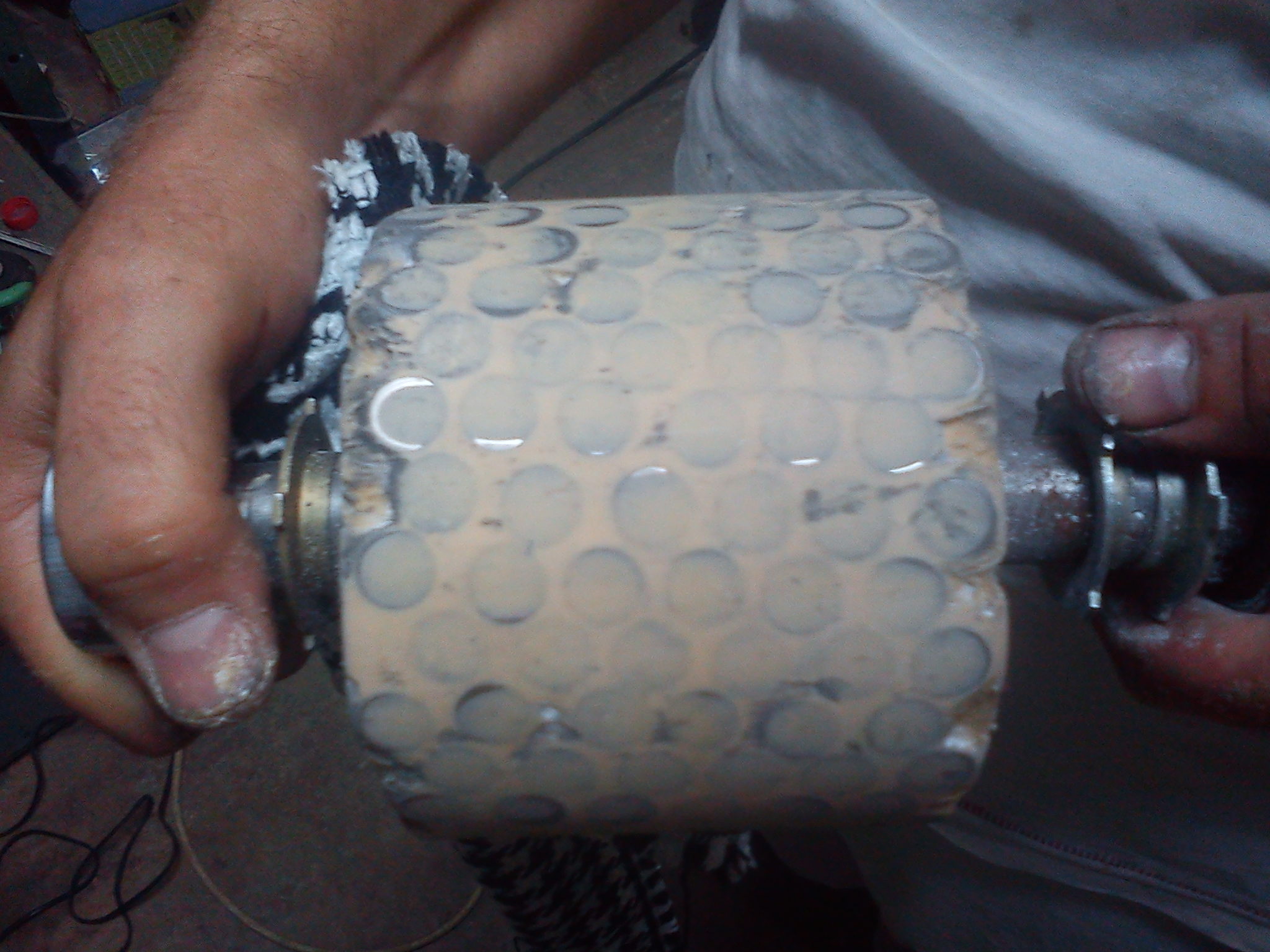

Добре де сега ще дам и малко тт данни :
мачта 12м 70мм тръба закотвена към земята 4 точки и 3 точки във вертикал
генератор от стъпков електромотор с данни който публикувах в този форум
педи време сега ще спомена само че съпротивлението между фази е 0,6ом

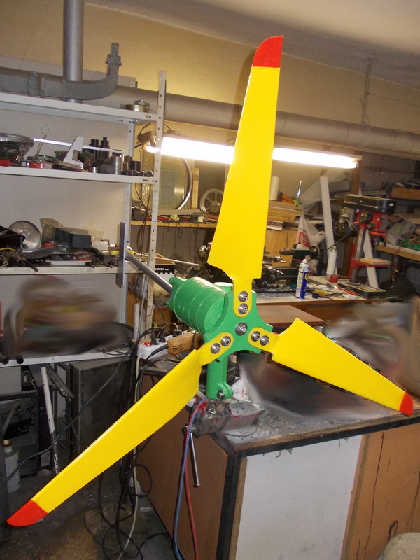

пропилера е с диаметър 3м перата са изработени от смърч покрити с три слоя
полимерна смола и стъклена вата и 6 слоя автоемайллак освен това всичко
това е балансирано с боядисване на перата там където е нужно

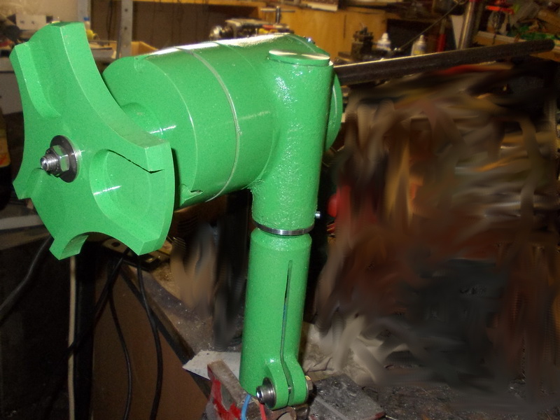

генератора е изместен на 10см от мачтата
опашката е дълга 2м площта и е 250кв см
предаването на получената енергия става с три пръстенов четков механизъм
като за всяка фаза работят по 2бр четки от стартер
в мачтата съм пуснал кабел 4*10 кв
приготвил съм тягови акомулатори 24v 800ah e незнам как ще ги зареждам но то
времето и мерака ще покажат
още не съм влючил към акомулаторите защото нямам контролер пък тези тяговите
са ми много ценни и ако ги прецакам ще ми бръкнат доста дълбоко в джоба
сега подготвям таблото за злектрониката като го натъкмя пак ще кача снимки
