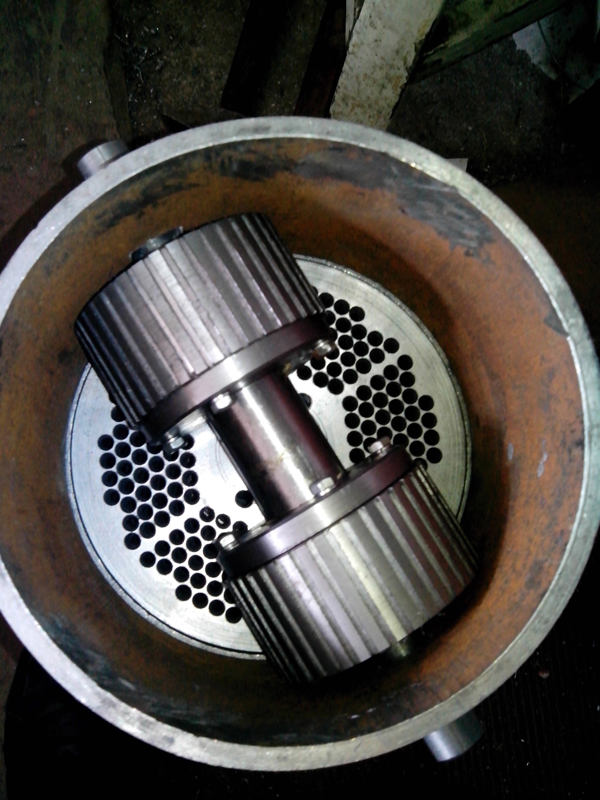

Колерите ми са закалени на ТВЧ за това не мога да ти кажа какво ще стане след обемното закаляване. Машината не ми е с редуктор а с паразитна ос. От мотора до оста е с 2 ремъка 17мм а от оста до пресата с верига. Ремъците просто не издържаха.
