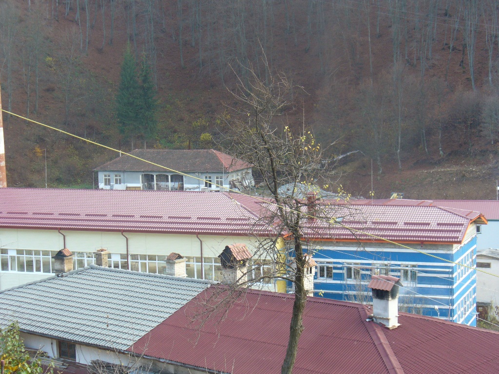

tetomaster - специалист
Изплюй камъчето!
Този го направих за 61лв на кв.м
