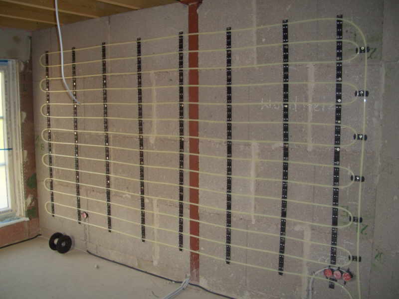

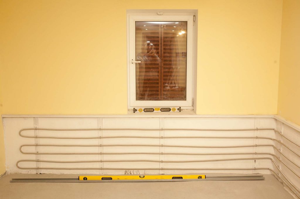

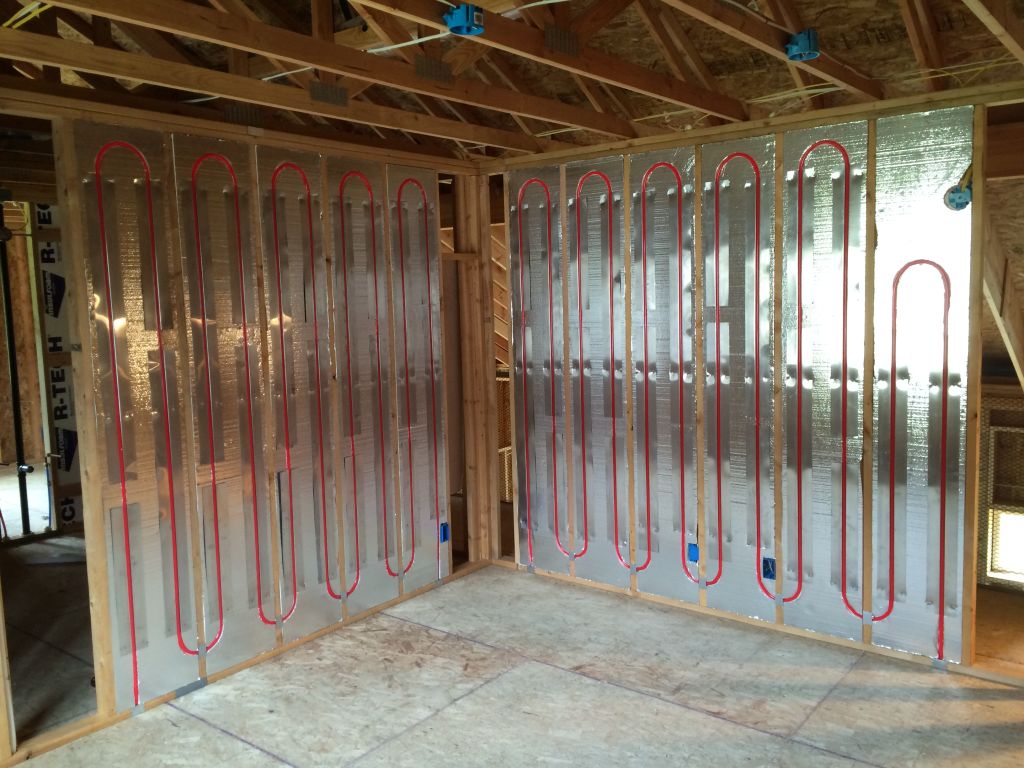

нед дек 27, 2020 2:26 pmevelinastoyanova написа:
не видях дали става за стенно и таванно отопление/ охлаждане.
Ми каква е разликата дали тръбата е положена върху каракасна стена, газобетон, масивна стена и т.н.
Ако стената е вътрешна и преградна -няма пороблеми.
Ако е външна без ТИ не става.
Мултипора е изолация.
Кухня_теплстена 2.jpg (67.04 KиБ) Видяна 677 пъти
