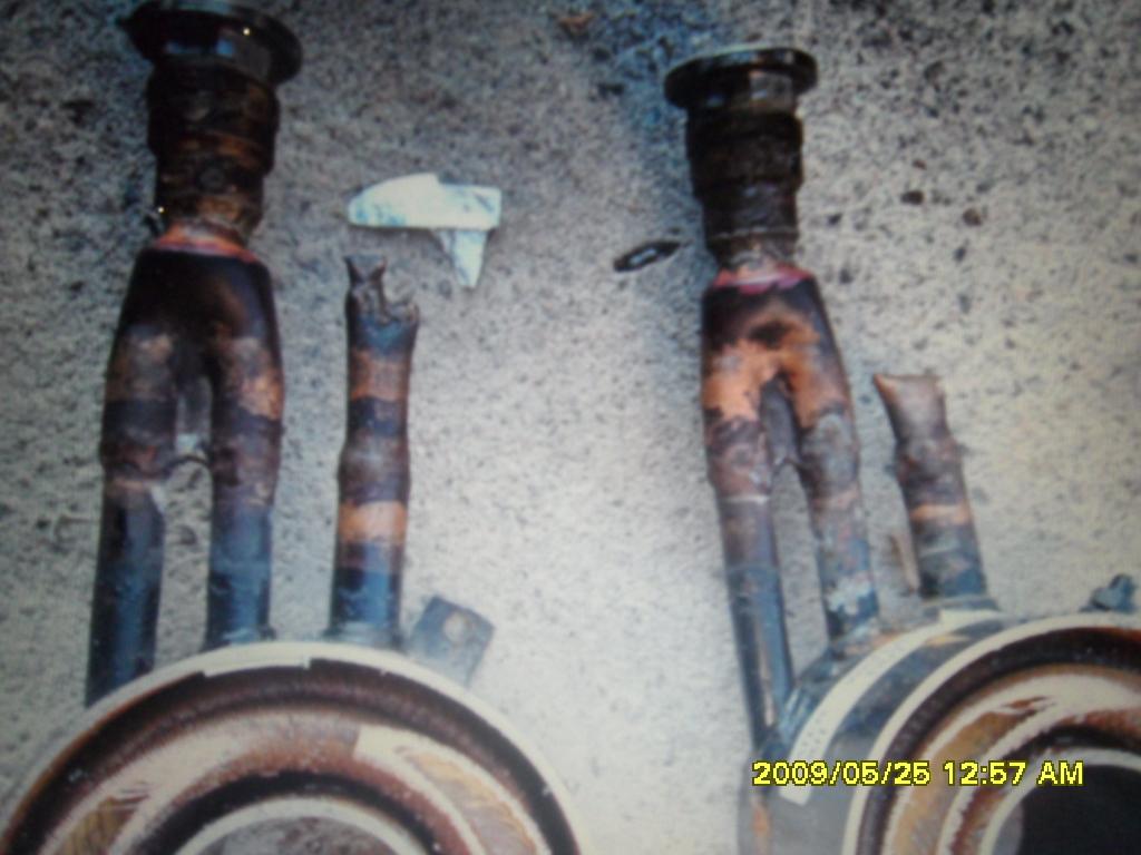

Онова стърчащото в горния край, с шестограмната гайка е пробката за пълнене и контрол на нивото.

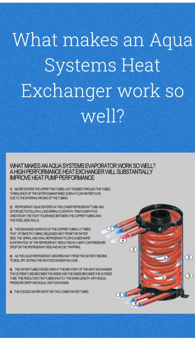

Това са топлообменници с междинна среда.
Тоест не вода-фреон, а вода-вода-фреон.
Привет Боян!
Радвам се отново да срешна компетентните ти мнения.
Преди време купих 6 бр пластинчати топлообменници, които бяха от едни машини с цена по над милион лв
Новите топлообменниц, които монтираха на машините бяха именно такъв тип ( масло-масло-антифриз )
Идеята бе повишена ( невъзможна ) възможност да се се смеси маслото и антифриза и да се предпази скъпата хидравлика.
Демек за този вид ТО си има предназначение и то определено не е за термопомпи, където целим малко ДТ
Все си мисля, че ако @davidzvezdata има количество на склад е по-добре да ги продаде и да мине на пластинчати.
Просто този допълнителен топлообмен през вода, която е лош топлопроводник е обречен на провал.

По принцип в този тип ТО имаме следните топлообмени:
фреон-мед-вода-мед-вода.
При пластинчат топлообменник е: фреон-стомана-вода.
Повечето на брой паразитни топлообмени в случая са нежелателни и няма как ТП да работи оптимало.
Като гледам У колената @davidzvezdata май е побългарил ТО, но пак е далеч от един нормален пластинчат ТО.

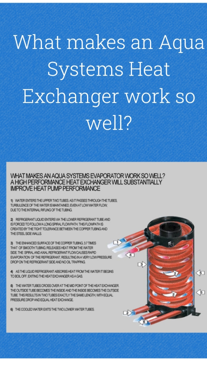

Това са ТО фреон вода. Няма междинна среда.

Ако логиката ти беше вярна, вертикалният бойлер нямаше да има нужда от изолация....при ТО по важно е колко е К [ W/m2K].
Защо не се запознаете с устройството на ТО преди да коментирате кое, как и защо?

Та при кой е по ефективно фреон -мед-вода или фреон-стомана- вода?
И У коляното си е фабрично от фирмата производител на ТО.

Този ТП е за два кръга на водата с различни температури и за различни цели. У коляното определено не е фабрично ( снимка) и @davidzvezdata ги е обединил, като вече никой не знае дебити и ДТ във всеки поток.

Ахаа, проблема бил в кожуха...А той от къде получава тази топлина?
Посети сайта на производителя на ТО и ще получиш отговори на всички поставени въпроси. Има графики с дебити, температури, загуби, мощности и т.н.
Даже е показано как и защо се ползва У коляното.
Някой май беше учил икономика. Производителите търсят ниска себестойност, та затова масово са пластинчати...
И за сведение само.
"Онова стърчащото в горния край, с шестограмната гайка е пробката за пълнене и контрол на нивото."
Онова е предпазен клапан...Та не е много желателно да го развивате и завивате.

Така ви гледам какво пишете, единствено Ahmakov, е схванал и рабрал нещата... Сега вкарах не само медни ( С ), но и медноникелови ( CN ), които са точно за външния кръг... В тези топлообменници, спрямо конструкцията си, могат да преминават с водата много частици... При пластинчатите - как е... Що се отнася до навлизането им в термопомпите, вече много производители ги внедряват... Видях ги при FUJITSU, и още един, който не запомних... Но като търсите в Гугъл, ще намерите... Над 15 обекта работят и пеят с тези топлообменници... Внедрени са във вода-въздух, въздух-вода и вода-вода....
