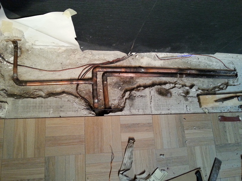

Нещо ново: системата съдържа не 40 литра както Владо ми каза, а около 70 литра с пълен РС малко над половината. С 5 литра стар пропилен гликол не знам какво е искал да направи.

LazarGanev написа:Защо се налагаше да се пълни с пропиленгликол, че не помня?За да не спукал топлообменника при дефрост. А и РС се намира в неотопляема зона(на тавана). Лазаре, при надуване с водопровода колко секунди или минути трябва да преседи?

Почистих, запоих, напълних до горе РС, обезвъздуших, затапих РС, надух, изпуснах няколко литра, извадих тапата, запалих камината, пак обезвъздуших и сега затоплям.

Сега малко по същноста на проблема ккато инженер,да поработиме с малко цифри.
Както един колега от форума забеляза няма изолация-фиксирани тръби с бетон.
Относно топлинните разширения:
Разширението =коефициент на материала x дължината на участъка x прамяната на температурата
Мед. 17.3x10^(-6)х3500х25=1.51мм
Бетон. 10х10^(-6)х3500х25=0.87мм
Разликата е. 1.51- 0.87=0.64мм
Твърде малки стоиности, но ако ги кажеш на конструктор не дай Боже ако ги кажеш на авио инженер..............
От първо загряване, ако не компроментира спойка то има друг термин" умора на материала".
Тръбите са ЖИВИ ТРЯБВА ДА ДИШАТ.Изолация се слага не само да намалят топлинни загуби.

1. 0,64мм не ми изглежда никак малко за тръба обхваната отвсякъде с бетон, а и важното в случая е какви усилия се получават от тази разлика в линейното разширение. Точно тези 0,64мм са достатъчни да поддаде калпава спойка.
2. очевидно проблема с линейното разширение при спойките ги решаваш като не ги правиш.
Защо не си го запоил, защо не си я пробвал под налягане, защо не са в изолация?
Защитаваш във форума мърляшката си работа. Изначало подхода ти е сбъркан.
След тебе много бързо се уморява материала.
Не съм авиоинженер, тук съм само за да науча какви са подводните камъни, ако повикам майстор да ми прави нещо. Добър урок на чужд гръб.
