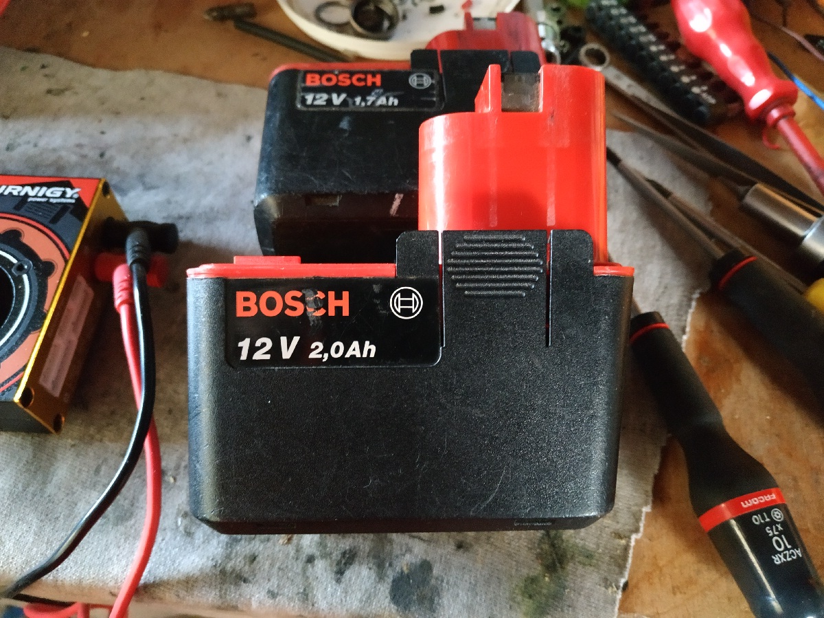

Батерията с новите елементи зареждам ръчно, като я отварям и елемент по елемент, така като са запоени към платката. Стои за резерв когато се наложи. Както вече писах след подмяна на елементите съм повредил платката и заряда не работи.
Обаче вчера ми се наложи да я ползвам до дупка и предполагам, че защитата от ниско напрежение също се е повредена. Индикаторния светодиоден пакет показваше само червения диод и то едвам едвам светейки.
След като я отворих, но няколко часа след като я свалих от инструмента, един от елементите до плюса е 2,9V, останалите 3,1V. Батерията последно ползвах на перфоратора и доста дупки отнесе (повечето в тухла) и накрая започна да намалява скоростта на въртене до едвам- едвам без да изключва тока към перфоратора.
