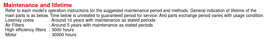

проучвал ли си колко време се очаква да бъде експлоатационният срок на висок клас рекуператор
Не можах да намеря информация за това. Никъде не казват, че се очаква живот Х години. Попитах дилър има ли налични топлообменници за подмяна (само дето са около 90% от цената на целият уред според единственият сайт на който намерих цени за тях). Отговора беше, че сигурно има, но не били продавали такава до сега. Беше доста учуден от този въпрос.
Иначе до колкото съм се намерил по разни източници има разни химии които скапват хартиеният топлообменник. Но те не се очаква да се срещат в масовите домакинства. Мазнините също го скапват (т.е. не върви да си вържеш аспиратора към рекуператора). Прахоляците е логично да го "затапват" леко и да пада КПДто, но Lossnay-я има вградени филтри преди топлообменника.
А металните би трябвало да са почти неубивамеи...
Хм, сега се порових пак и намерих малко цифри. Има си инструкции за регулярна поддръжка даже. Това е нещо ново за мен :) .
Порових още малко и намерих друг ориентир за цените на топлообмениците - 25% за една бройка (те са по 2 в рекуператор).

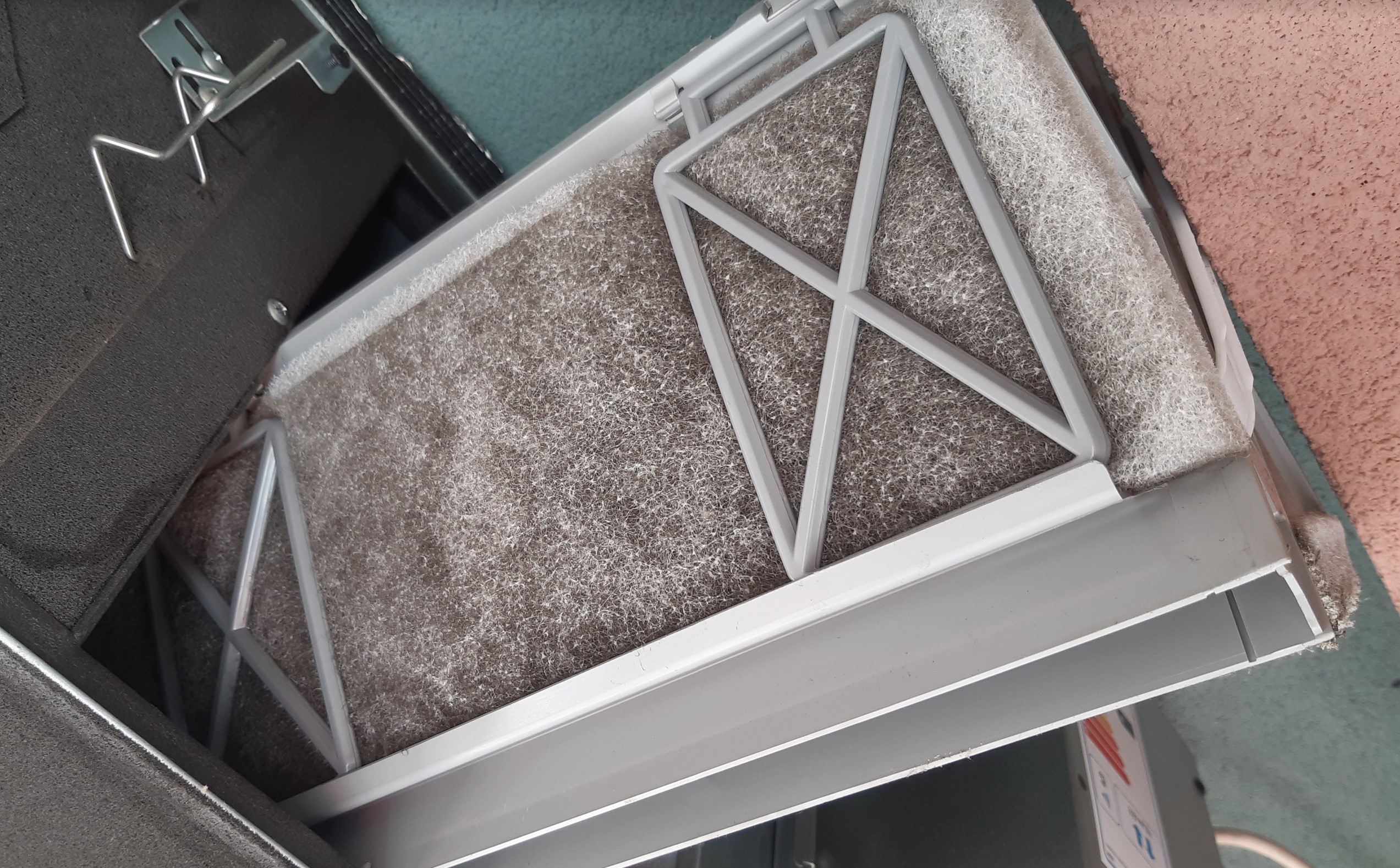

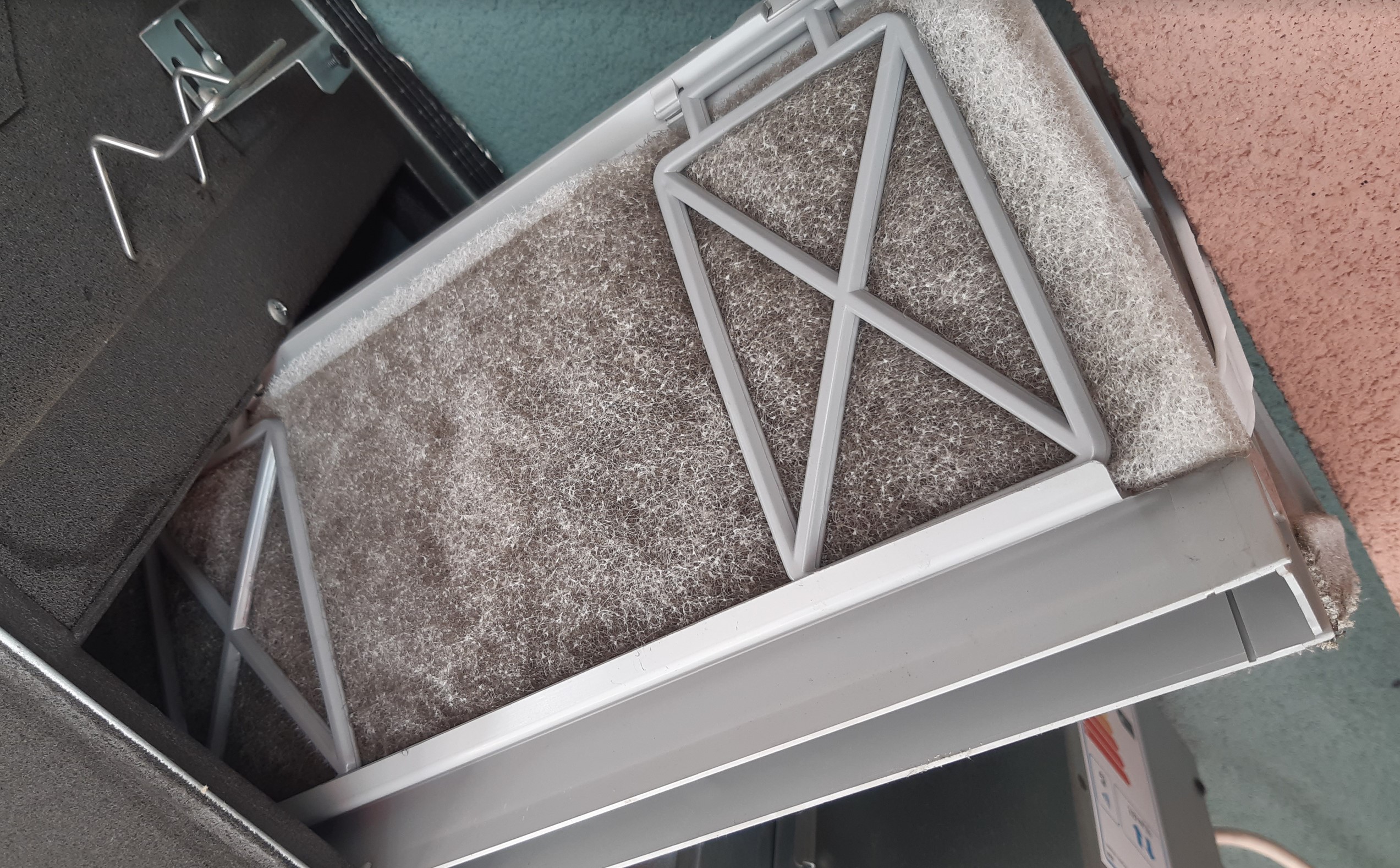

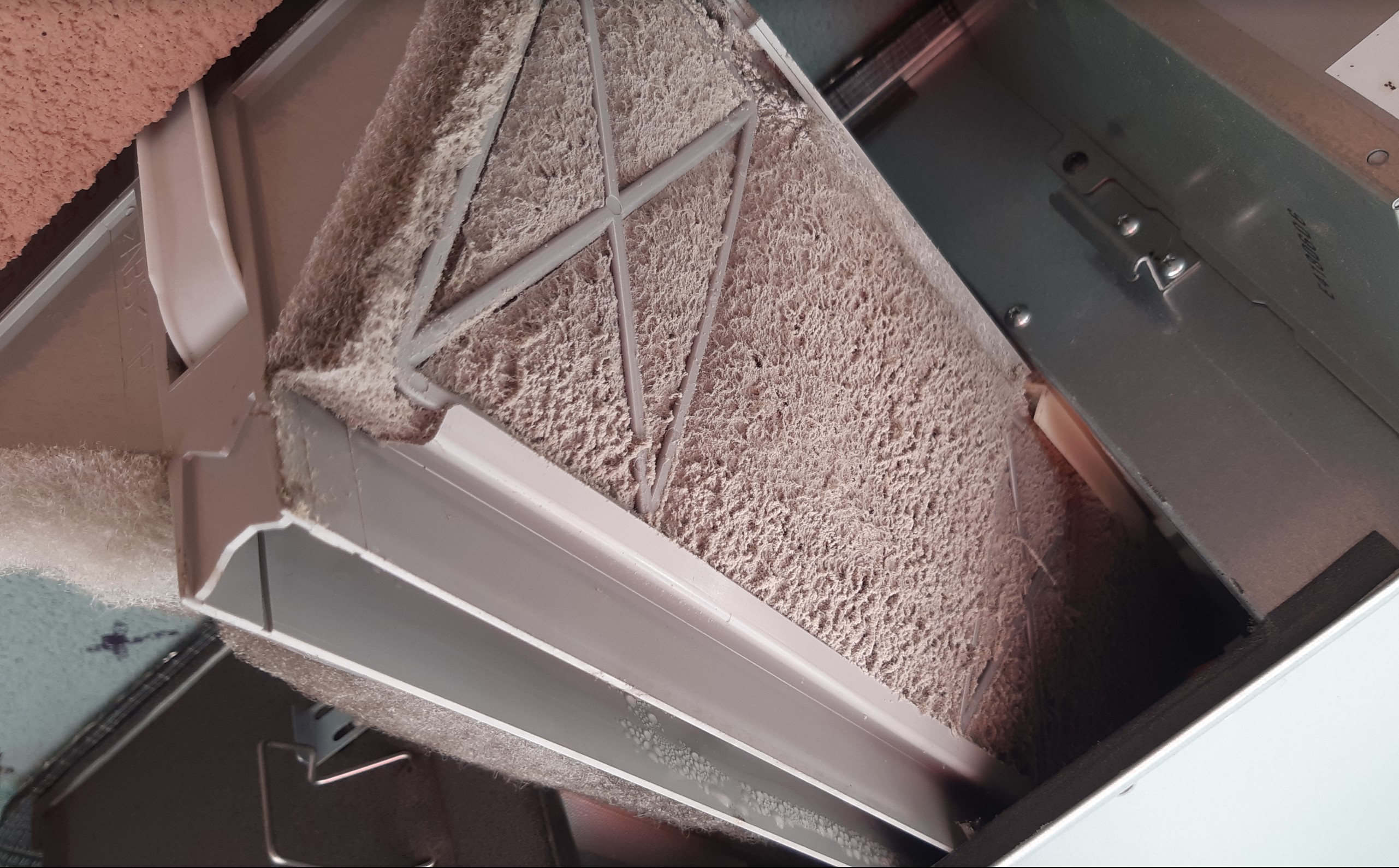

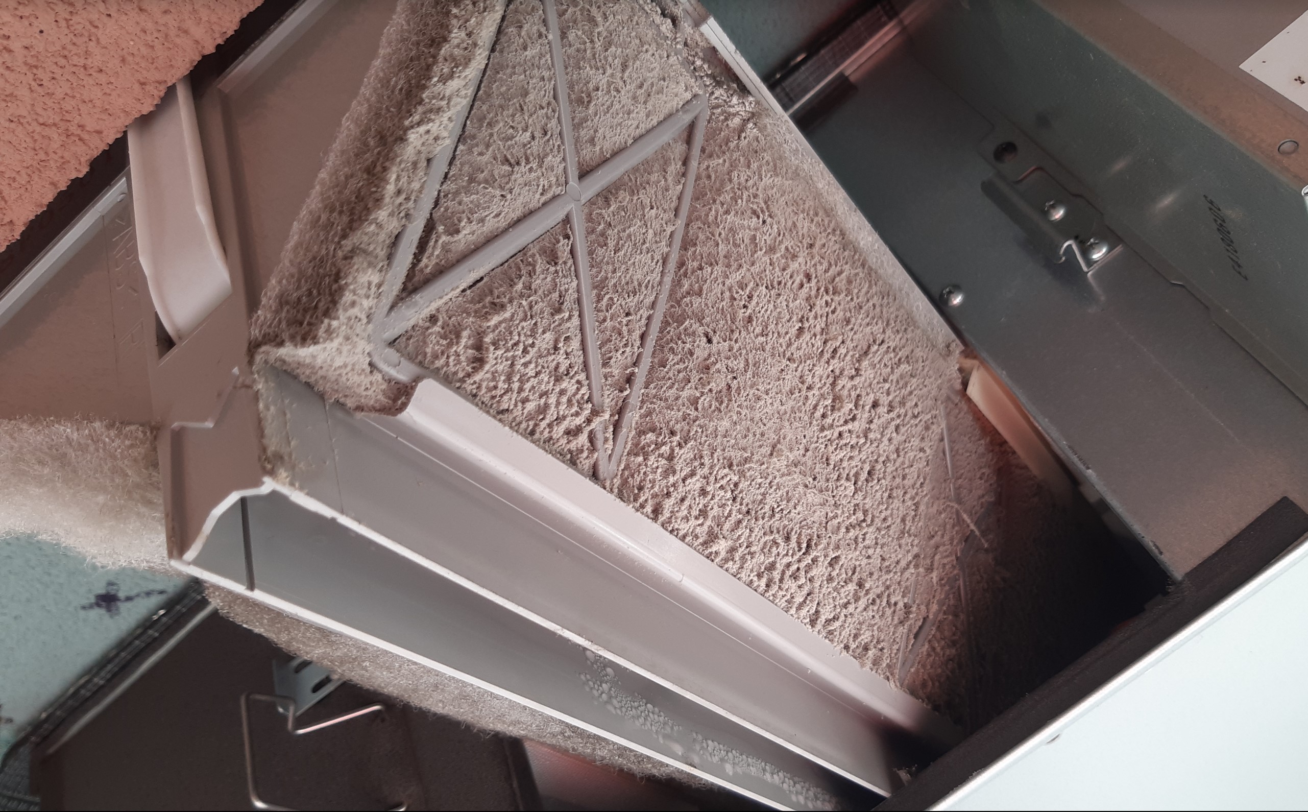

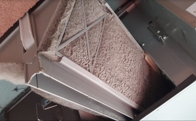

Туй, след малко над 2 години нон-стоп работа най-накрая изчистих филтрите на топлообменика. Качвам картинк за да се види колко бяха събрали. По-чистият е на външният въздух. Преди него има ХЕПА филътр клас H12.
За чистенето - питата с прахосмукачката и четка с мек косъм (за да не мачкам хартията на питата). А грубите филтри бяха свалени и измити с малко веро. Такива са препоръките на производителят.
Имаше лека драма с ваденето на топлообменика - вижда се къде е опрял в стената. Ама след малко чесане по главата се сетих как го бях намислил на времето - пускам единият край надолу и топлообменика влиза през врата на терасата в стаята. Та е важно това да се има в предвид преди монтажа. По схемите е написано да се оставя 60см минимум разстояние за да може да се вади топлообменика. На по-големите машини дето са по 1.2м широки топлообмениците са по 2 броя и пак излизат при това отстояние.
