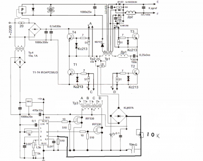

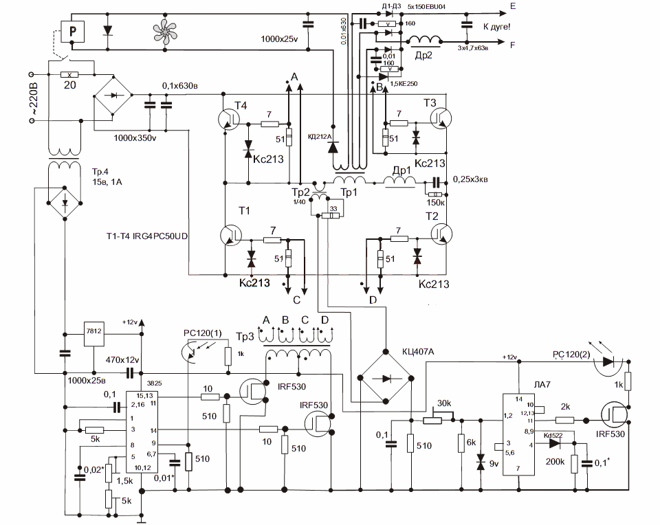

Какво ще рече дроселния вариант на драйверите??? Искаш да кажеш трансформатор като драйвер, да правил съм работи добре.
и с транзисторни ключове пак става,въпроса е да имаш правилния импулс на гейта на транзисторите. С оптрони пак става ,малко се усложнява изработката,но не е проблем.

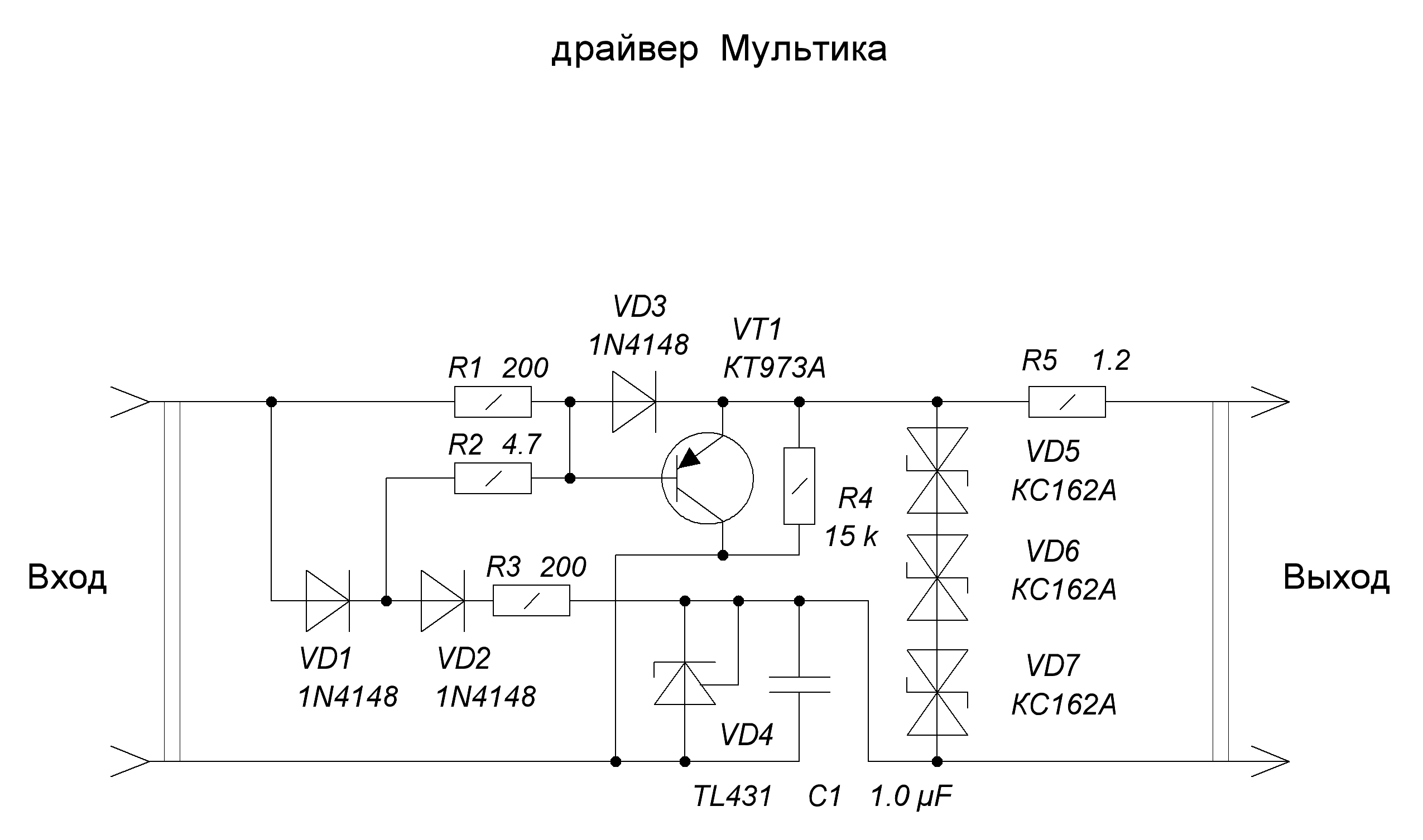

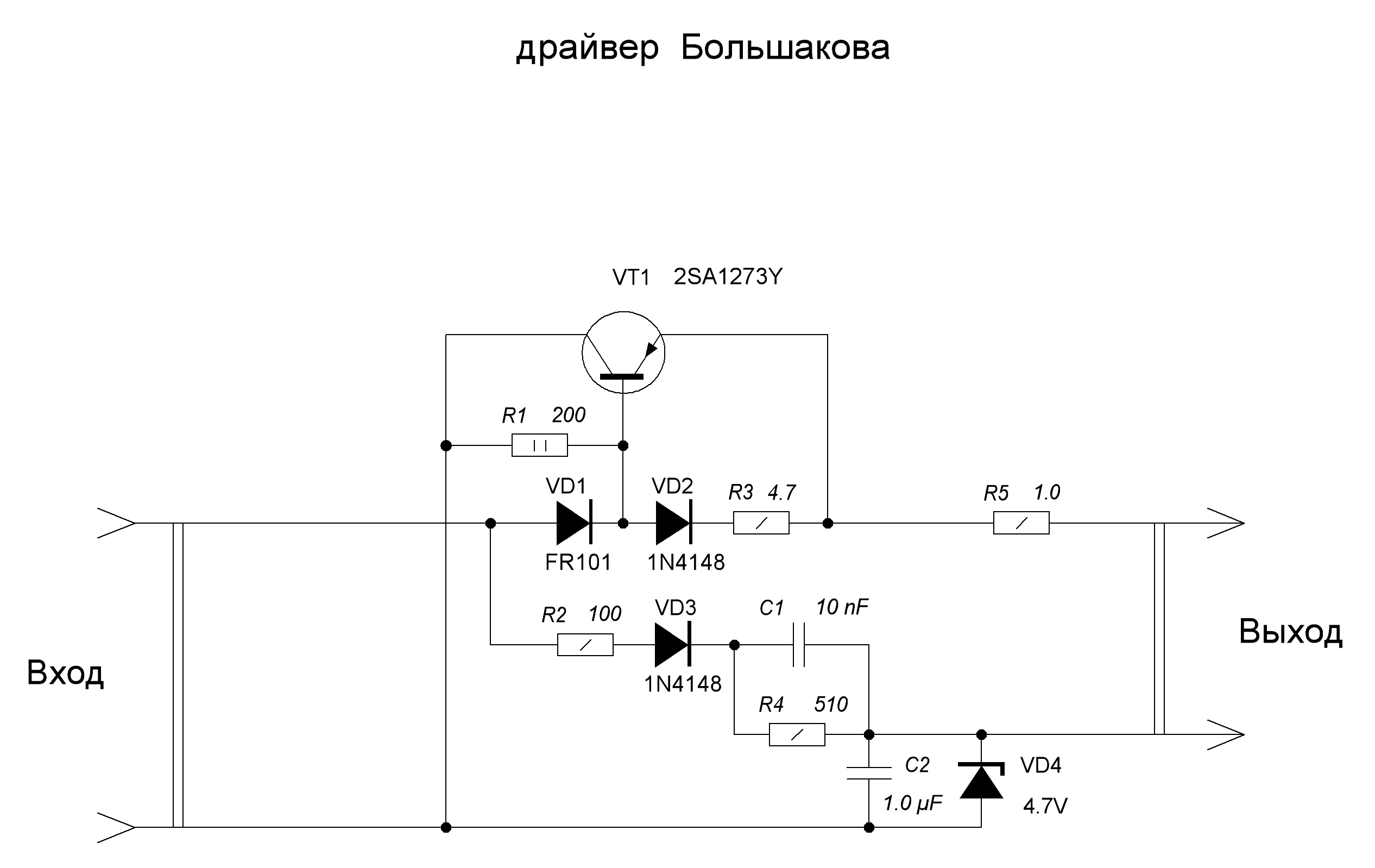

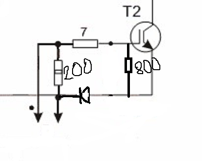

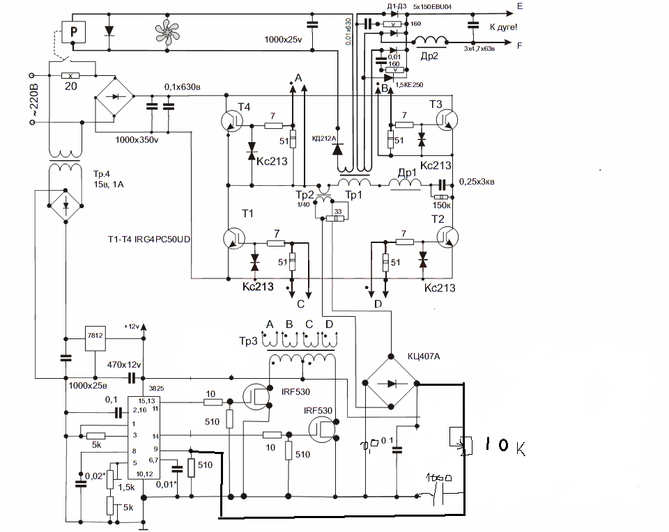

Имах в предвид схемата на Негуляев. Да трансформатор а не дросел ама нали е на тородоид и затова е лапсоса. Някой от тези схеми ли си пробвал. Сподели коя си правил. Не съм решил да ли ще е с оптрони все още. Ако твоя вариант с транзисторни ключове е по надежден ще правя това което е изпитано и работи. При транзисторните ключове не разбрах точно напреженията каде се подават.
драйвер Мультика.gif (48.67 KиБ) Видяна 2252 пъти
драйвер Большакова.gif (36.22 KиБ) Видяна 2252 пъти

Колега,опитах да кача една схема за теб, но не става нещо,не може да се свали.Драйвер с транзистори се слага спямо изхода на ШИМ-контролера.Зависи какъв е изхода на чипа.Остави ги тези на схемите които си дал,има по прости работещи решения.Не мога да го обясня с две думи,всичко е строго индивидуално.Свали си втората книга на Негуляев ,направи схемата от рис.20
Там много внимателно трябва да избереш ферита за силовия траф,защото работния ток не е ограничен както е при резонансника с дросел,а само тока на късо.Работния ток се регулира с широчината на импулса,и ако не е навит трафа правилно, ще имаш малък диапазон на тока.

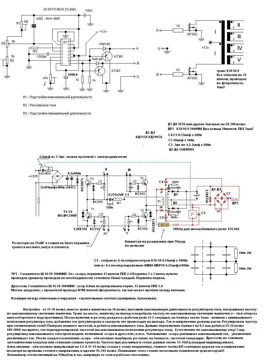

И защо мислиш че с транзисторите е по лесно,напротив с трафчето е най лесно да го направиш. Пък ако не можеш да наредиш 3 транзистора и 3 резистора на една макетна платка,да пуснеш захранващо напрежение и да видиш какво имаш на осцилоскопа,значи по добре се откажи да правиш електрожен.
Тези схеми които ти дадох по горе са лесни за направа и ще вършат работа, аз мога да ти дам и други ,но са доста по сложни.И искаш схема на драйвер да ти дам,само че как да стане като незнам с какво управление е тази схема.На схемата го няма
- Мнения: 9

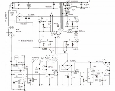

Благодаря ти АБВ. Просто като виждам тези къдреви импулси на осцилограмите се си мисля че дискретно би било по добре. Явно се гони галванично развързване ама и с отптрони би се развързало галванично също. Не е проблем да навия по 40 намотки на тородоид но поръчката на определен проводник си мисля че ще по проблем от четири оптрона. Въпреки всичко започвам да се замислям сериозно. Първата схема която си дал по ми се понрави. Тока в първичната сякаш се следи по прецизно. Схемата от книжката рис. 20 е с по още един драйверен транзистор. Мисля че това няма да е проблем за се вземе управлението от тази схема и силовата част да се направи по схемата от книгата. Знаеш ли дали има платка на управлението от първата схема която си дал и да започвам да дерзая да не му мисля повече. Още веднъж ти благодаря!

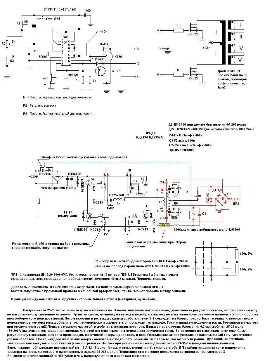

Навивай едно трафче сложи от това 4 броя на четирите гейта и виж какво дава
Диода на 100в от бързите.

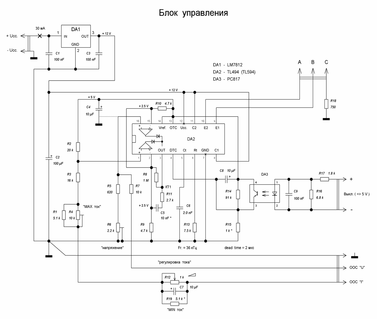

Ето ти управлението на твоята схема.Невиждам смисъл да се усложняват така нещата.Този чип може да работи добре и с 7-8 елемента около него,както на втората схема по напред.Някой хора се престарават.По принцип има два начина на управление на зав.ток.Единия е ограничение на тока на късо и регулиране през трафа ,посредством широчината на импулса или промяна на честотата.Другия по-сложния (любимия на братята китайци) е регулиране на раб.ток през обратна връзка или дросел и широчината на импулса ,както и ограничаване тока на късо.Всичко това като се опрости работи по безгрижно и дълго.Гледам някой хора слагат какви ли не чипове та други щуротий,и като почнат да дават дефекти става интересно.Замислям една схема с 20-тина елемента,максимално проста,но трябва да е направя и работеща,по на сетне живот и здраве.
