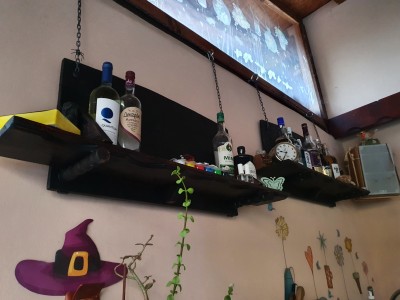

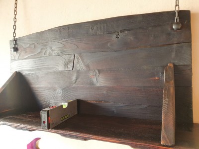

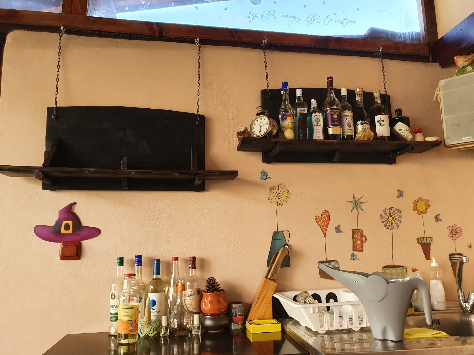

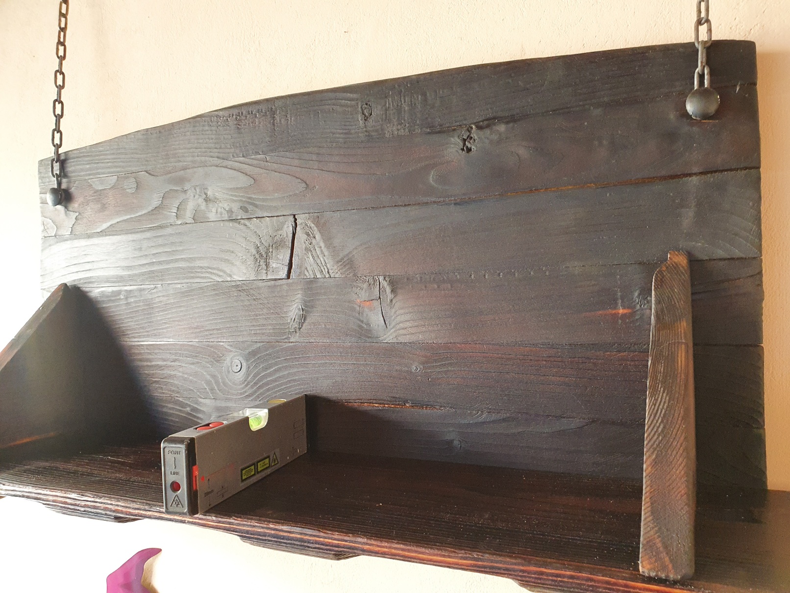

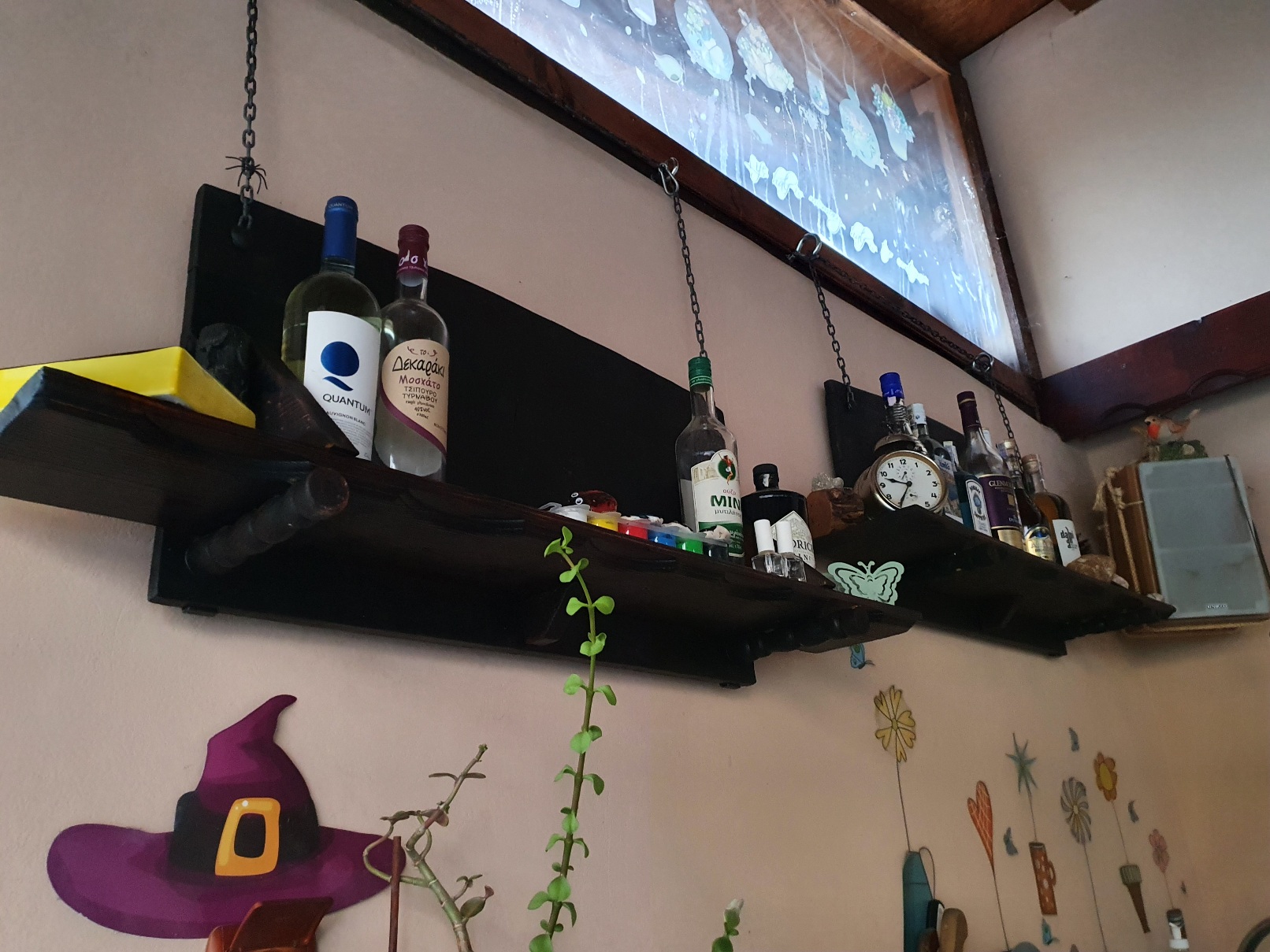

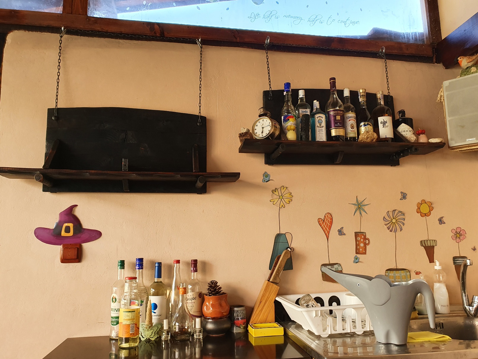

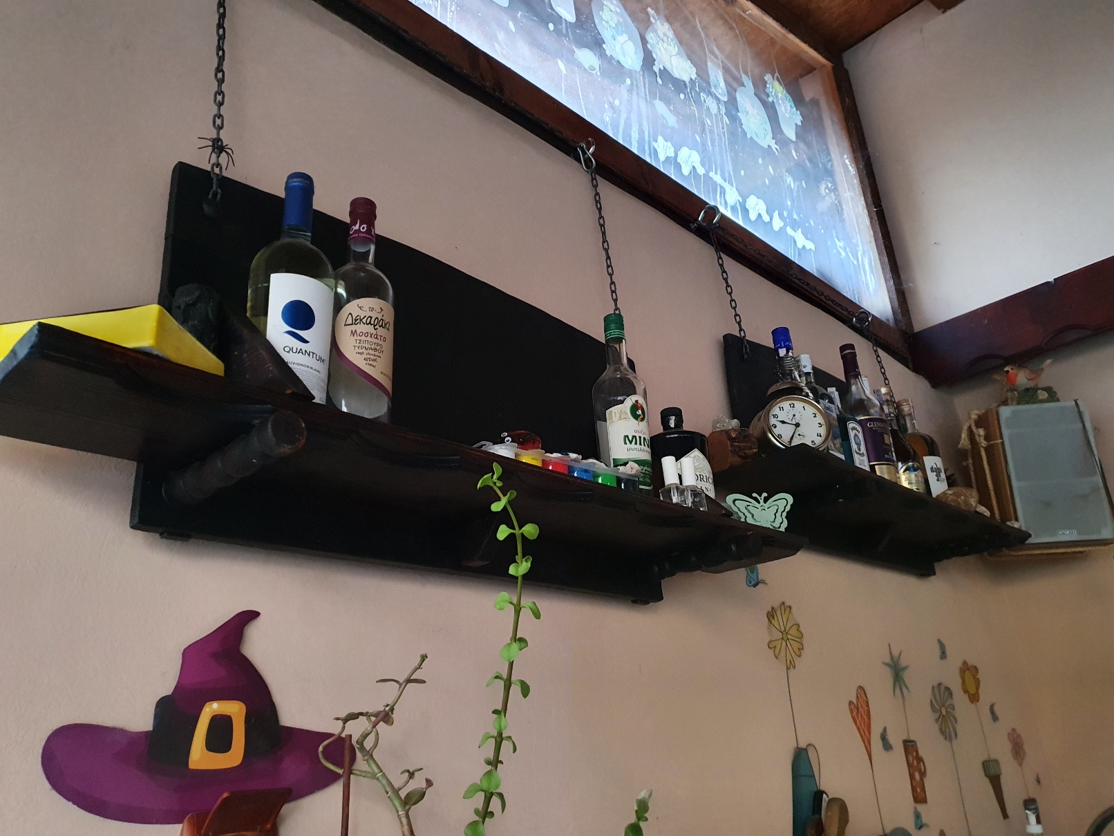

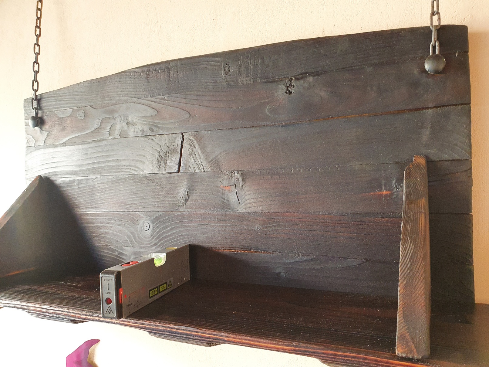

Да се похваля с първото ми творение. От стара ниска масичка за телевизор на две нива и част от челна дъска успях с много зор да направя две лавици за стената. Понеже съм бос в тази област и ми липсват инструменти няма нито един напълно прав ъгъл, а и всички дъски са криви и изметнати, но така има повече чар :)
Дървото съм го изгорил до овъгляване с бутанова горелка. Телена четка, за са се махне черното и да се набразди дървото, миене и леко шкурене. Минал съм ги накрая с два слоя тиково масло, от което потъмня още.

Браво!
Супер си се справил.
Наистина така и а повече чар.
Една етажерка бях правил така с изметнати и криви дъски и верно има повече чар тоя стил .
Щом си направил това без кой знае колко инструмени се чудя какво ли ще направиш,ако имаш професионални инструменти.
Продължавай в същия дух :partyman: !

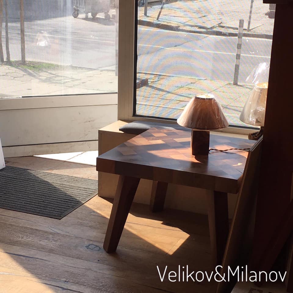

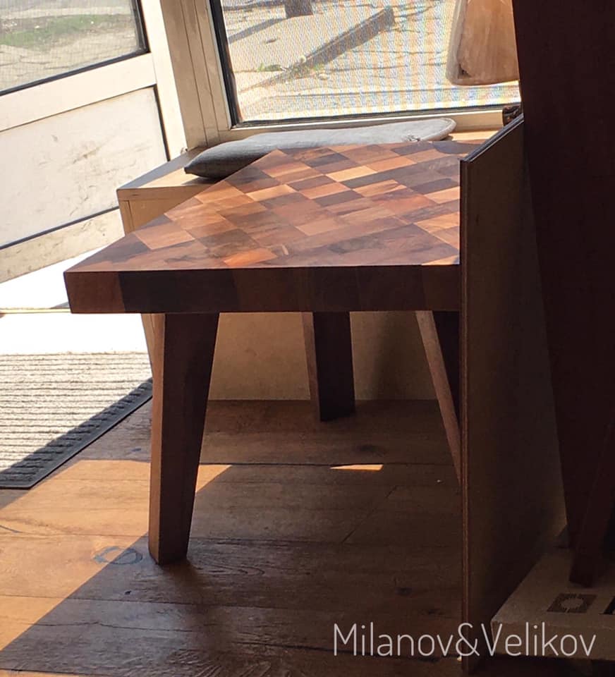

Холна масичка -Орех масив - 60/60/42см /дебелина 5,5см- финиш масло -Osmo .Проект Арх.Великов ,Изпълнение Milanov Wood Art .Скромно нарекохме началото на това сътрудничество Velikov&Milanov :) надявам се да ви хареса .

Лавичките изглеждат добре, ама един съвет от мен - тоя нивелир вземи го изхвърли! С него можеш само да си объркаш някой проект. Имам същия и след второто ползване се оказа, че от него само магнитите ги бива :mrgreen: .
meneldor - помощник
Имам още един ама е много дълъг. Тук ми трябваше приблизително ниво да не паднат бутилките напред :)

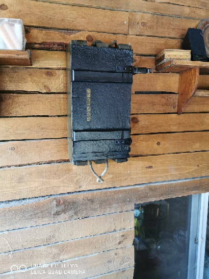

Здравейте

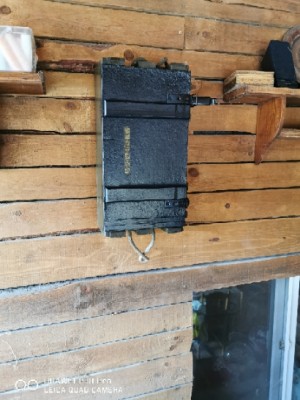

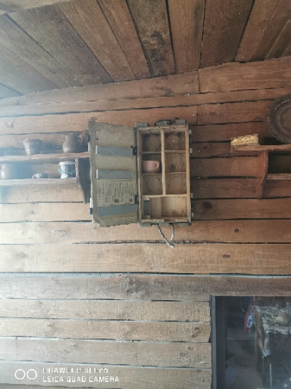

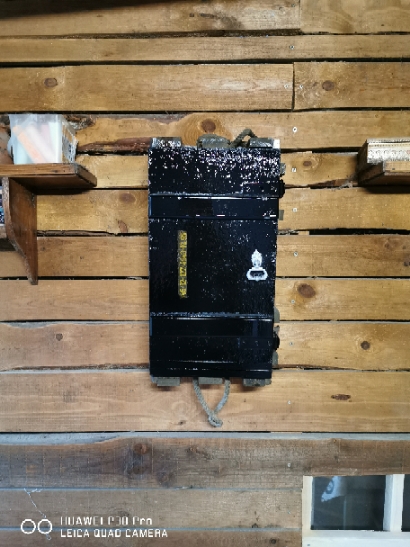

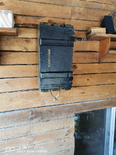

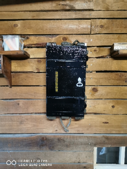

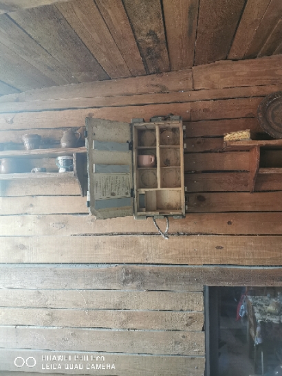

Днес за под навеса си направих тоя шкаф, подарък от един приятел
Въпроса ми е може ли някой да даде идея, вътре с какво да мина. Да няма много силна миризма, защото вътре съм поставил чаши за кафе и пакетчета 3в :?

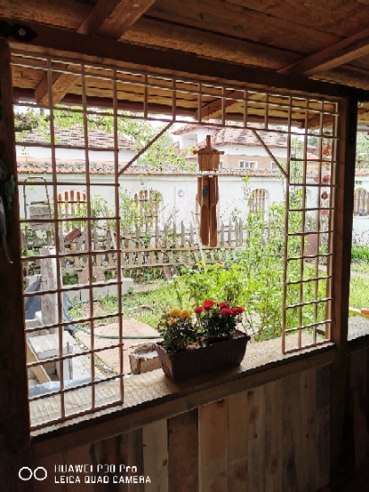

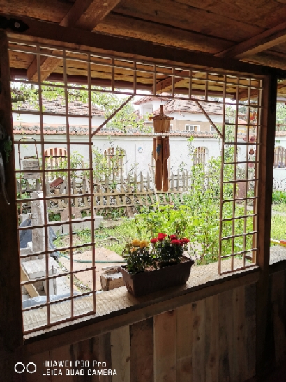

Тая седмица направих тази декоративна ограда. Не е довършена докрай, че свършиха видите, утре трябва да си взема още. Първо мислех за свързване на летвичките да използвам лепило и клечки за шишета, но не беше много стабилно.
Няма да се мокри, но с какво трябва да го третира преди лак. Някой може ли да сподели? :?
Lisko - майстор
С видии много скъпо, с лепило - бавно. Купешките ги правят с нано- ;-) пирончета.
Супер е станало!
Поръчителя ли иска да е лакирано?
EDI - майстор
С нищо друго, директно лак.
