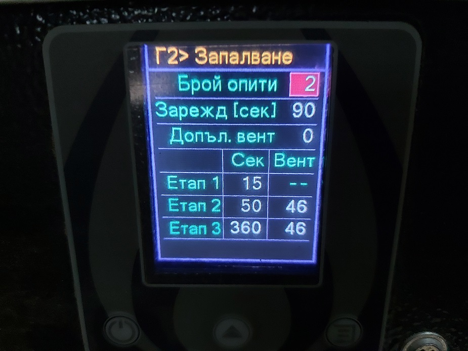

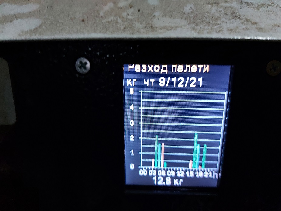

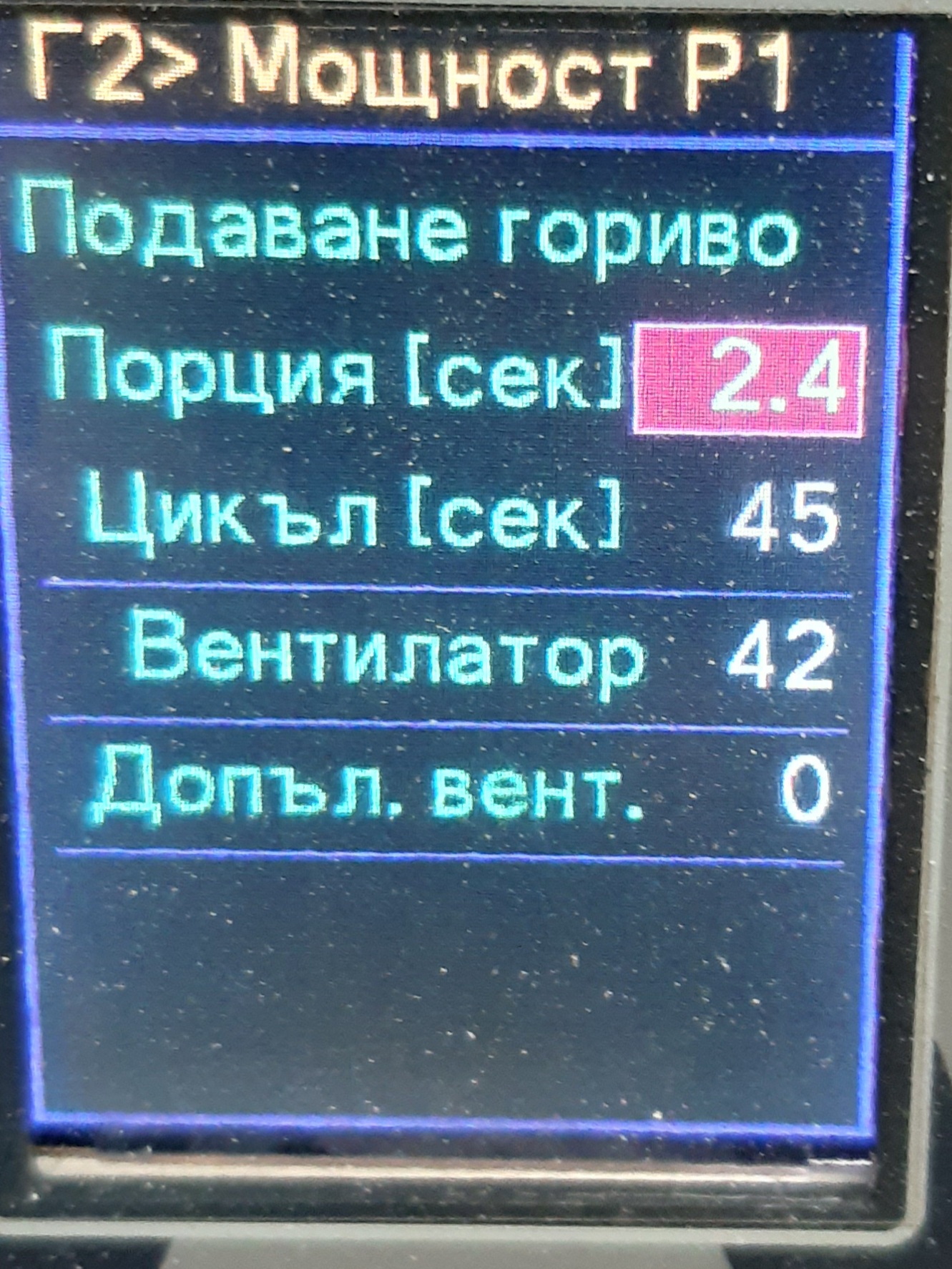

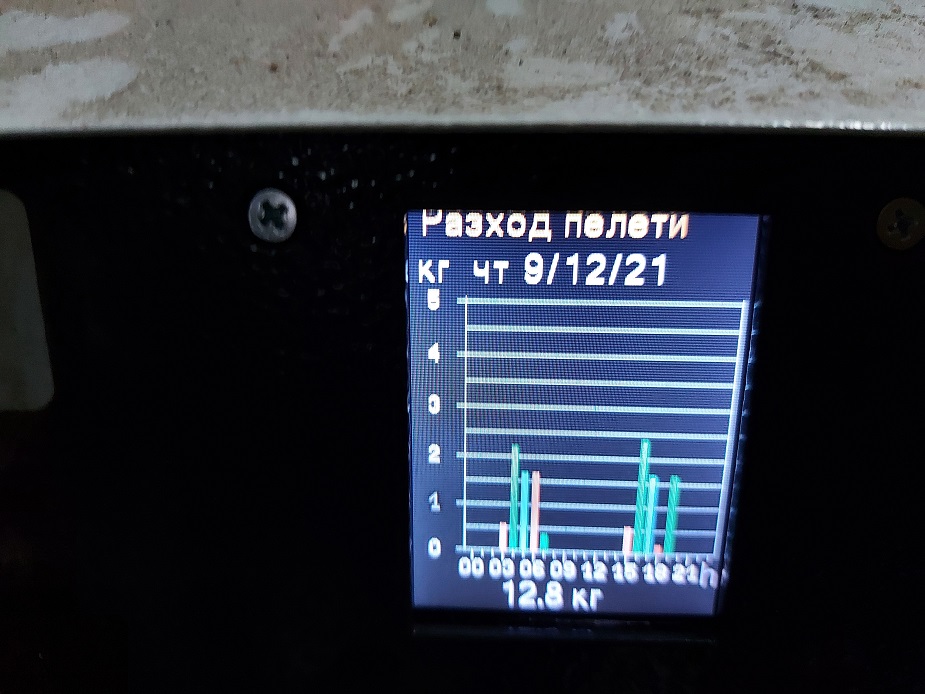

Относно версията на управлението - изписва NPBC-V4C-G1 ver 47/22. Опциите в тази версия за поддържане са време от 0 до 60мин и двата вентилатора (втория го няма) и прегряване. Тази снимка е от днес, но напоследък беше топличко, но когато е по-студено стават 5-6 големи "салама" или "кули". Като цяло от разхода съм доволен, търся начин да намаля височината на тези "салами" за сметка на времето когато не гори, т.е. да стане малко по-равномерно и плавно. Затова питах за поддържането, когато има около час между гасене и палене да не гасне и пали, а да поддържа, защото както казах при по-студено време, саламите са много близко.

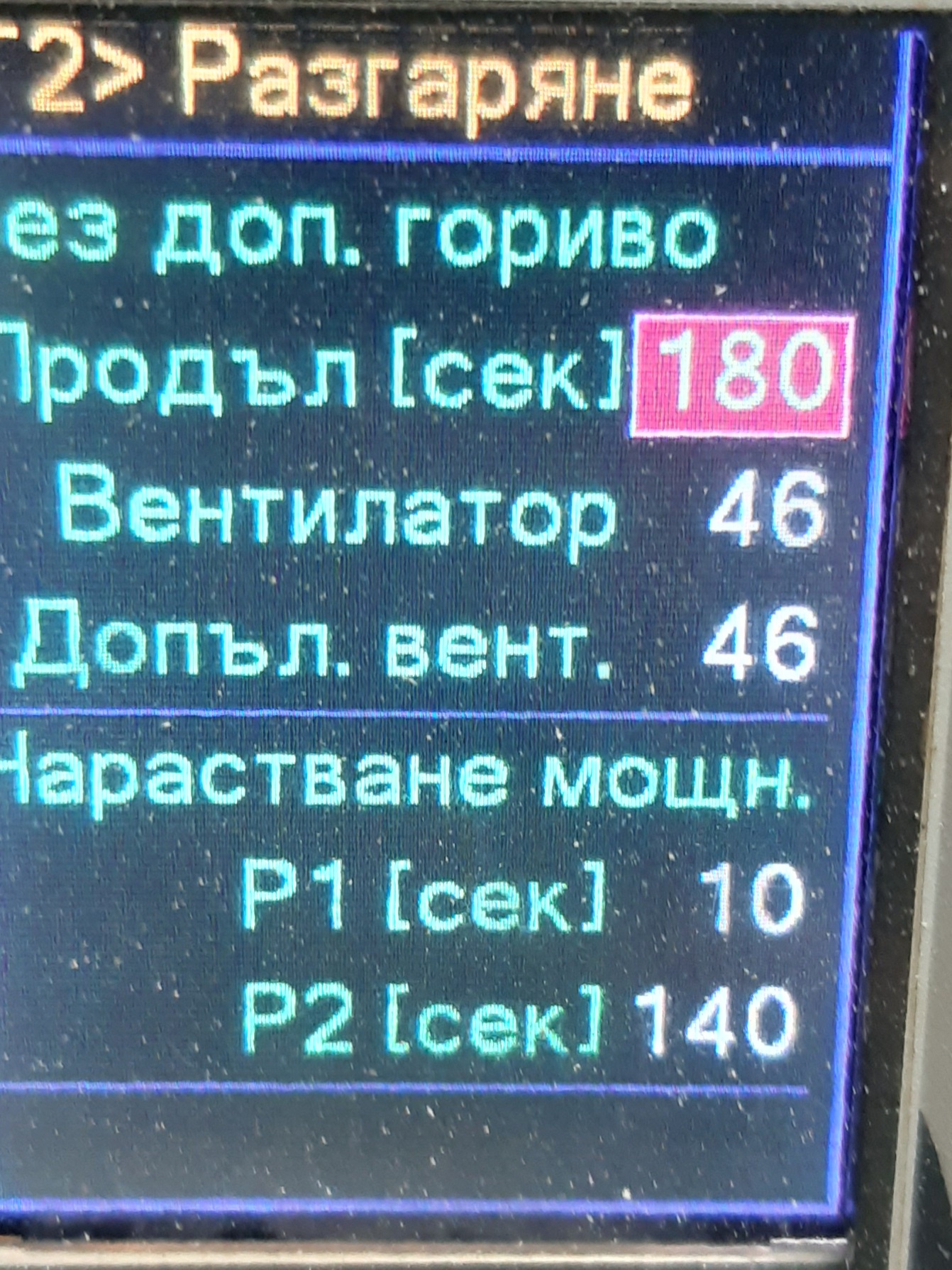

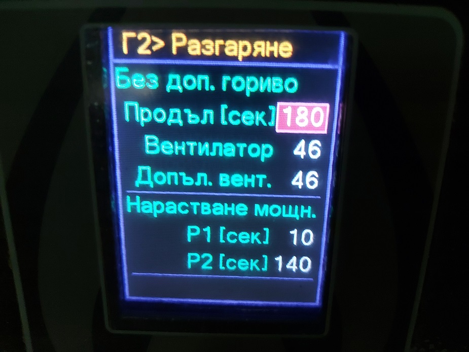

А относно оптималните настройки за палене и разгаряне до тръгване на помпата ( грейко 20рб котел и горелка и слънчогледови пелети) някой има ли идея? Те трябва да са универсални докато тръгне помпата. След като тръгне помпата всичко вече е индивидуално. Някой бутал ли ги е тези настройки?

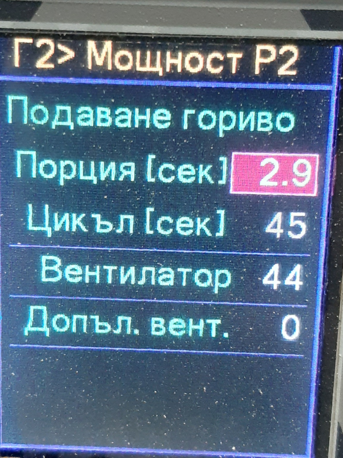

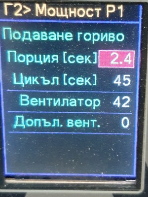

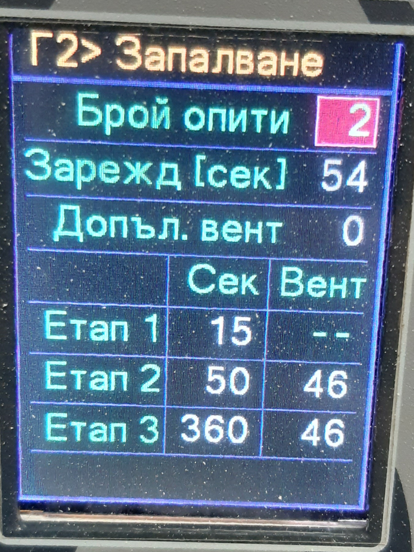

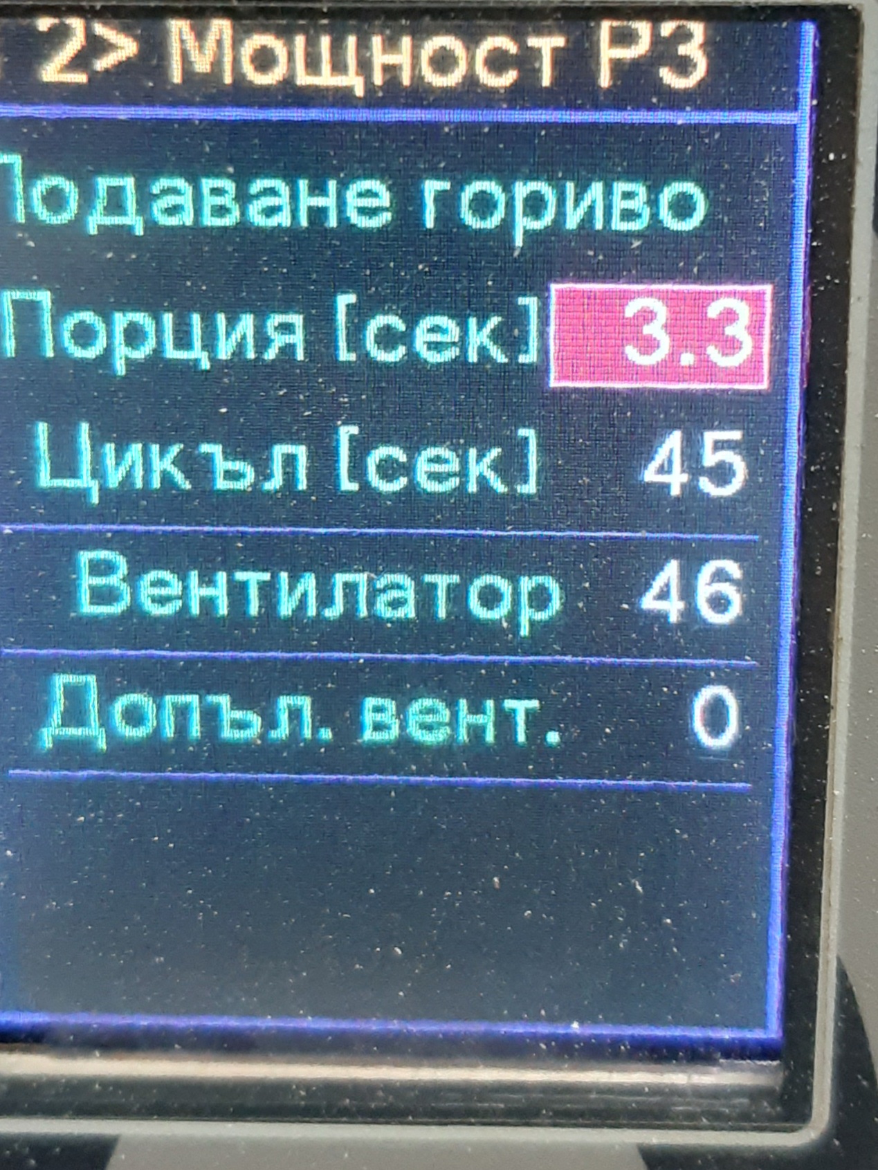

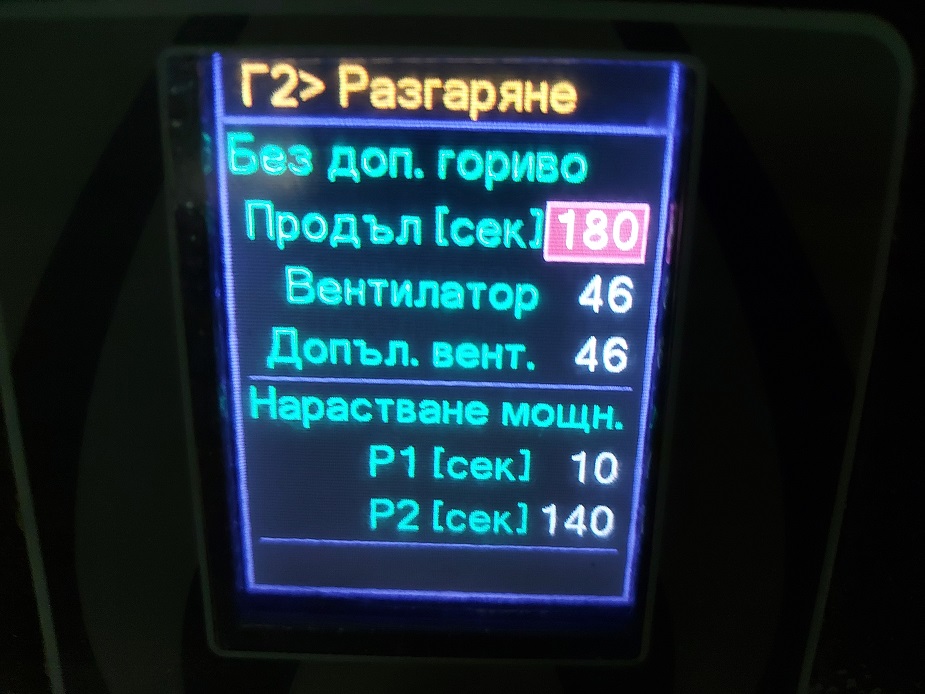

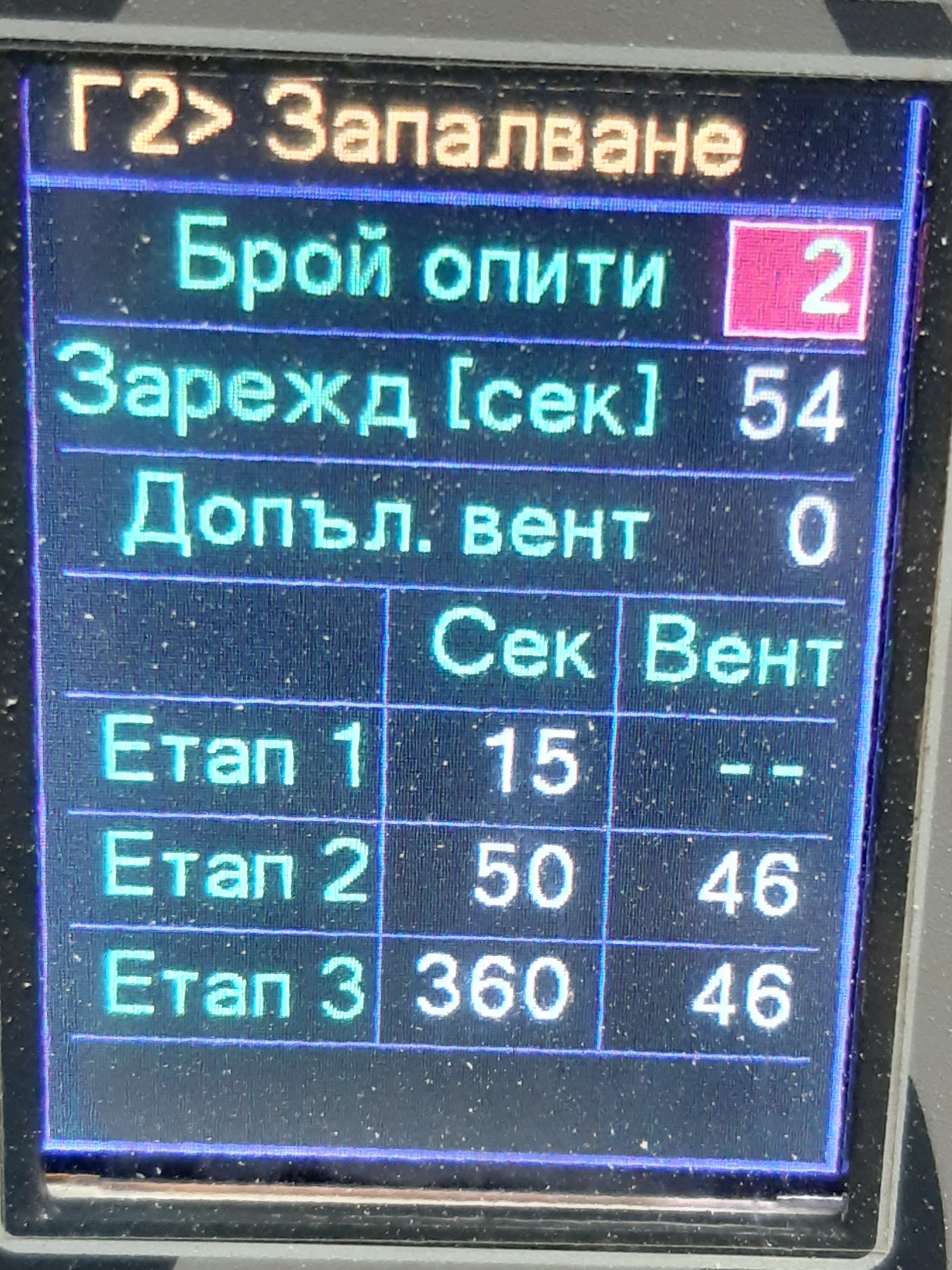

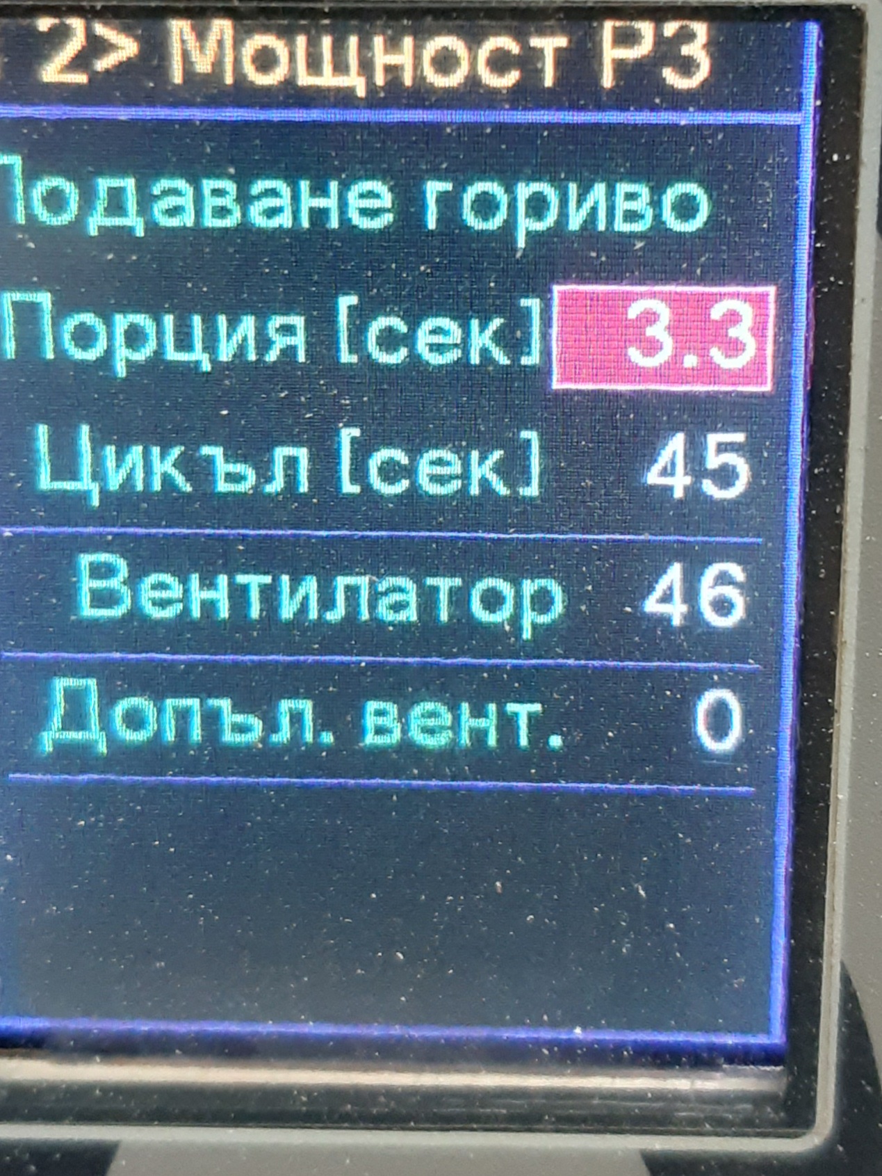

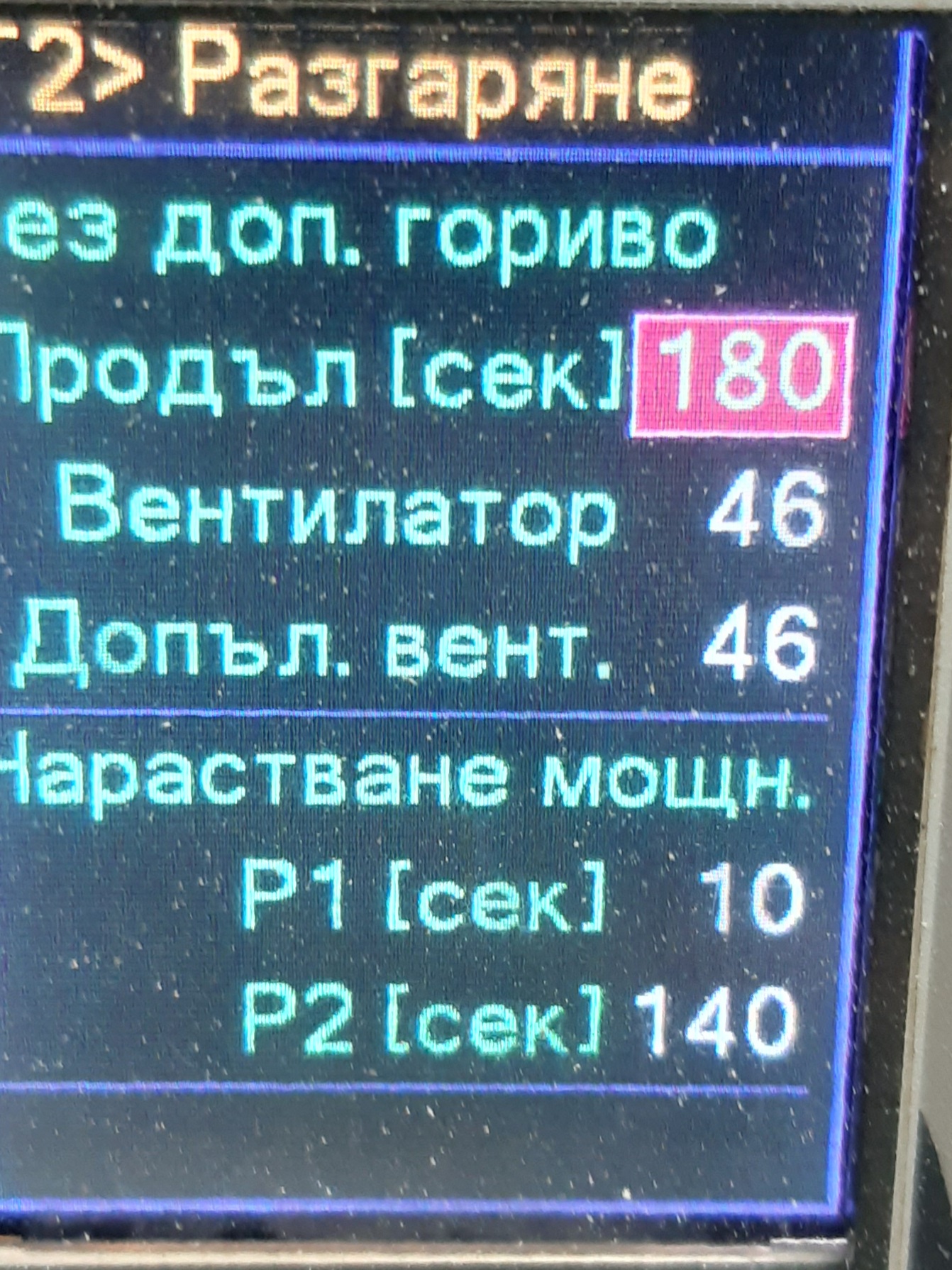

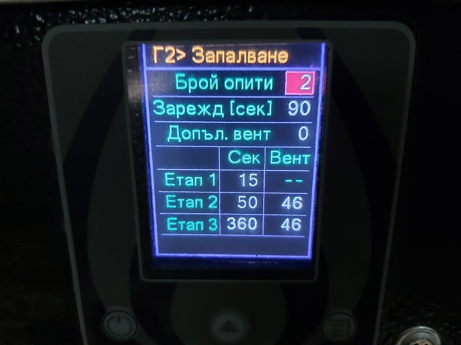

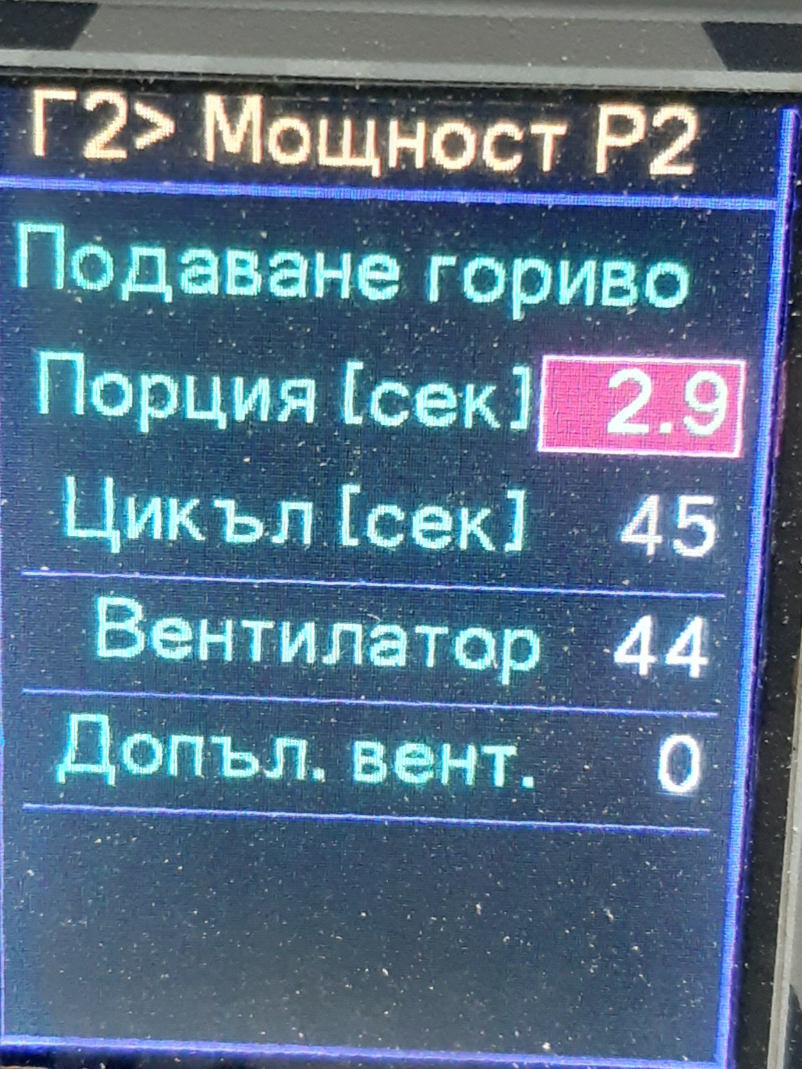

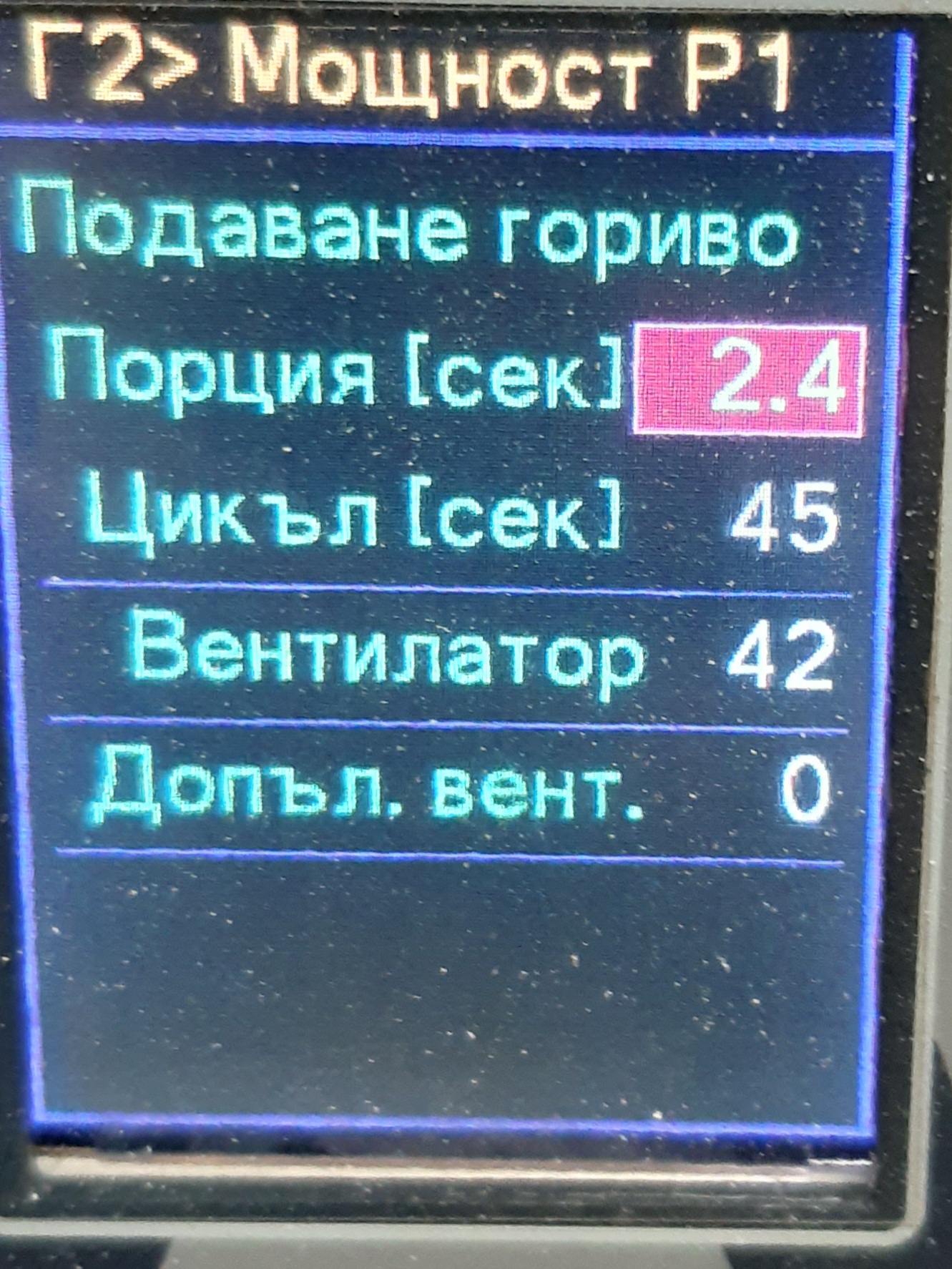

pepi3196 - специалист
Това са настройките при мен за сл. пелети.
Горелката е по добре да се монтира странично, за да може да се чисти по време на работа.

yassi - специалист
пет дек 10, 2021 11:40 ampepi3196 написа:
Относно дупките за почистващия механизъм, те се пробиват 🙂
Те и моите са същите. Това са препоръчителните първи настройки съгласно таблицата в ръководството. Само зареждането е различно като секунди, би трябвало да е еднакво като кг. Настройките за запалване мисля, че не се влияят много от вида пелети и може да си останат първоначалните. Обаче за разгарянето вида на пелети не оказва ли влияние? Тези 180 сек би трябвало да означават цитат от ръководството "След изгаряне на първата доза, 10сек ще работи на Р1 и 140сек на Р2". Различните пелети предполагам, че горят различно време, за едни 180 е малко, за други много да изгорят първата доза. И тези 10сек на Р1 не ги разбирам. Р1 е да кажем 2,4сек на 45 сек както са твоите настройки. Тези 10 сек са да кажем 4х2,4сек или само веднъж, тъй като целия цикъл е 47,4сек доста над 10сек.
Иначе и моите настройки за Р1,2,3 са близки до твоите с малки разлики. Аз съм пуснал 3 радиатора, една лира и едно подово. Основно гори на Р2, рядко отива на Р1, но пък не пада на Р3.
Настройките са ти близки до моите като стойности но това не значи, че подава същото количества пелети.
При мен шнека е с капацитет 38кг, твоя мерил ли си го?
Ако не си, започни от там🙂
При първоначално зареждане пелетите трябва почти да покриват запалката.
