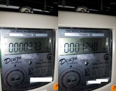

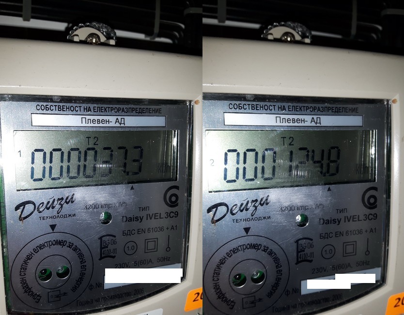

kozl написа:Много тихомълком си добавил снимките.ktamen написа:Не искаш да го проверяваш, но ако се появи реална нужда този предпазител да те предпазва, може да не издържи проверката и да се подпалиш.Всъщност, аз съм ги проверил и двата с ел-жена. Първо този 25А м-у АВВ-тата беше на ГРТ и падаше заедно с един от двата multin 9 25A (един от тях беше главен в ап.табло) докато си плювах заварки. После ми изпадна 40А Мерлен Жерен и го поставих в ГРТ, този 25А от там в моето табло и пак падаха и двата при заварки. И така докато се сдобих с АББ-то и крива Б. Сега он ги преварва с Кракрата още на празен ход. И така мисля, че спестих разходките до ГРТ, но пък Кракрата прашасва, а инвертора ги не събаря.Прикачен файл:ел-мер_2.jpg
Още ли смяташ че кракрата е изгорила 1кВтч
Щото според снимките и моите сметки излиза друг резултат
