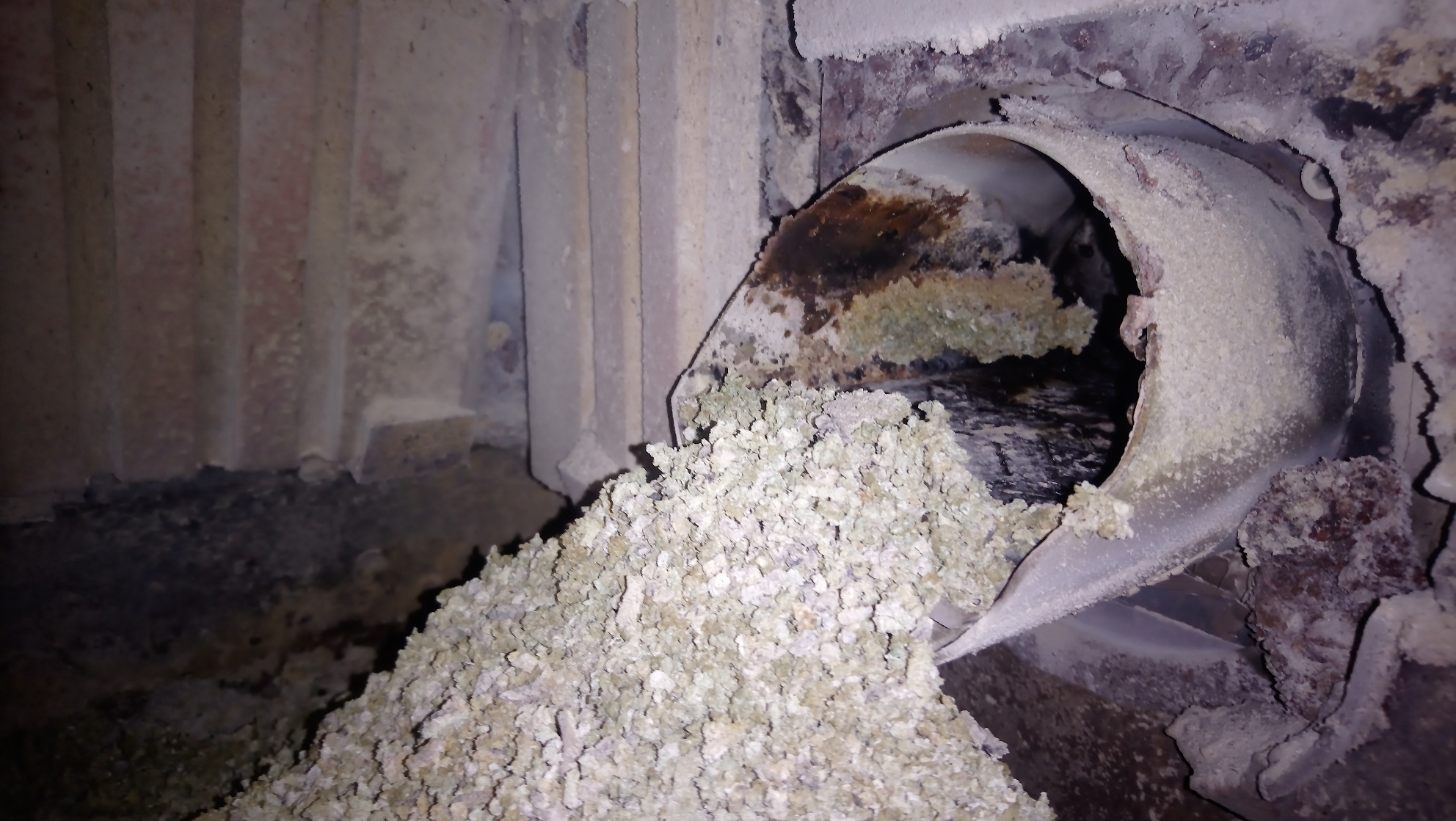

чет яну 31, 2019 12:25 amRadoslaw написа:Миналата Година взех от прехвалените румънски пелети който правеха много твърда шлака. Ядасах се и взех точно такъв актуатор от китаиците . Така добавих и механично почистване към моята горелка. Лесно и ефективно. Единствено си поиграх да съчиня малка схемичка която до обръща поляритета в края на хода за да прибере актуатора в изходно положение..ср яну 30, 2019 2:27 pmphantom_ написа: Сега да поясня и Аз, какво не ви е ясно? Всичко е описано, без точния механизъм използван от мен?!?Прочетете темата на всеки съм отговорил с размера. Споделих ви идеята с която можете да горите всякакъв вид пелети. А за сламата добавих че само тя не е скъпа и не са я вдигнали, защото слънчогледова люспа вече почти не се продава а всичко е затворен цикъл!! Кое не е така? И да изтрие колегата темата няма проблем за мен просто исках аз да го покажа пръв. Защото патент няма да извадя така или инъче![]()
Механизма е толкова ясен ,че няма повече накъде.истинският е с регулируем ход и наистина е малко скъп около 200 лв.За съжаление и аз го нямам и не мога да го покажа,но китайските също вършат работа.единственото условие е да се знае ,горе долу ,колко ход ни е необходим.

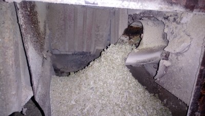

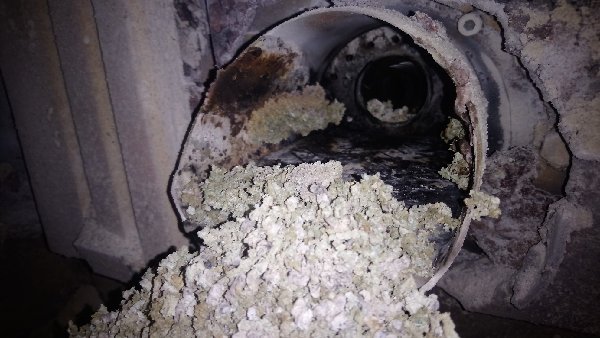

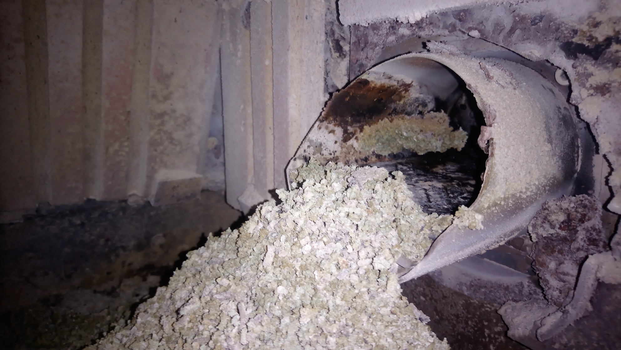

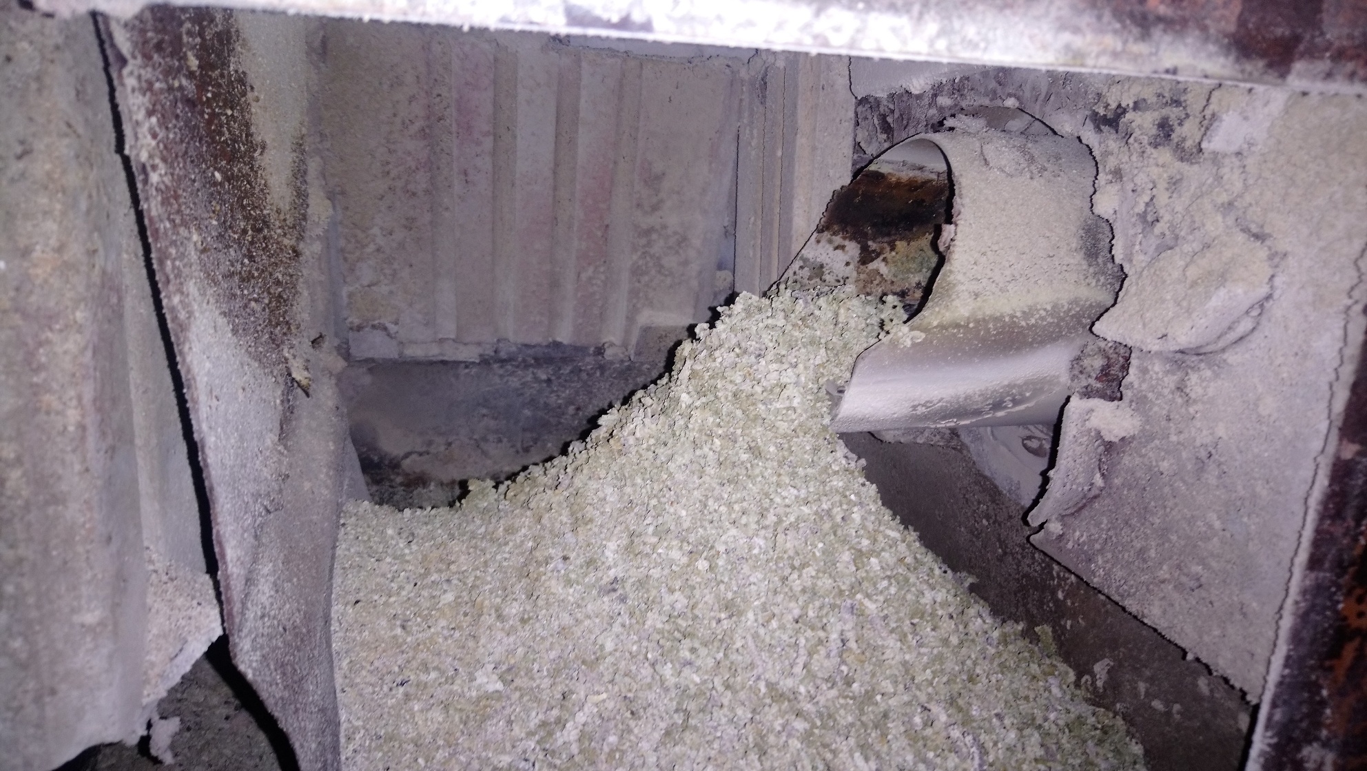

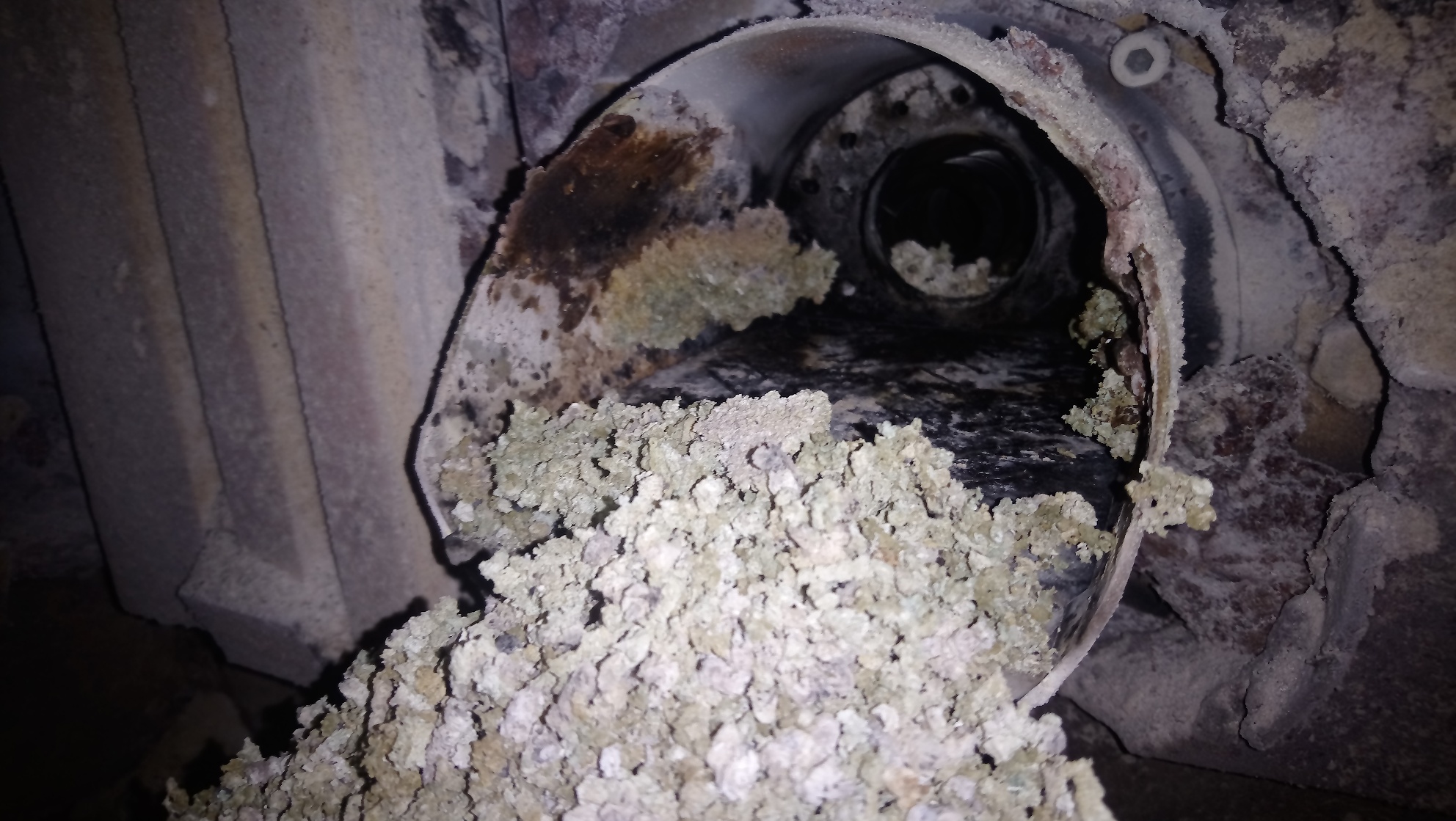

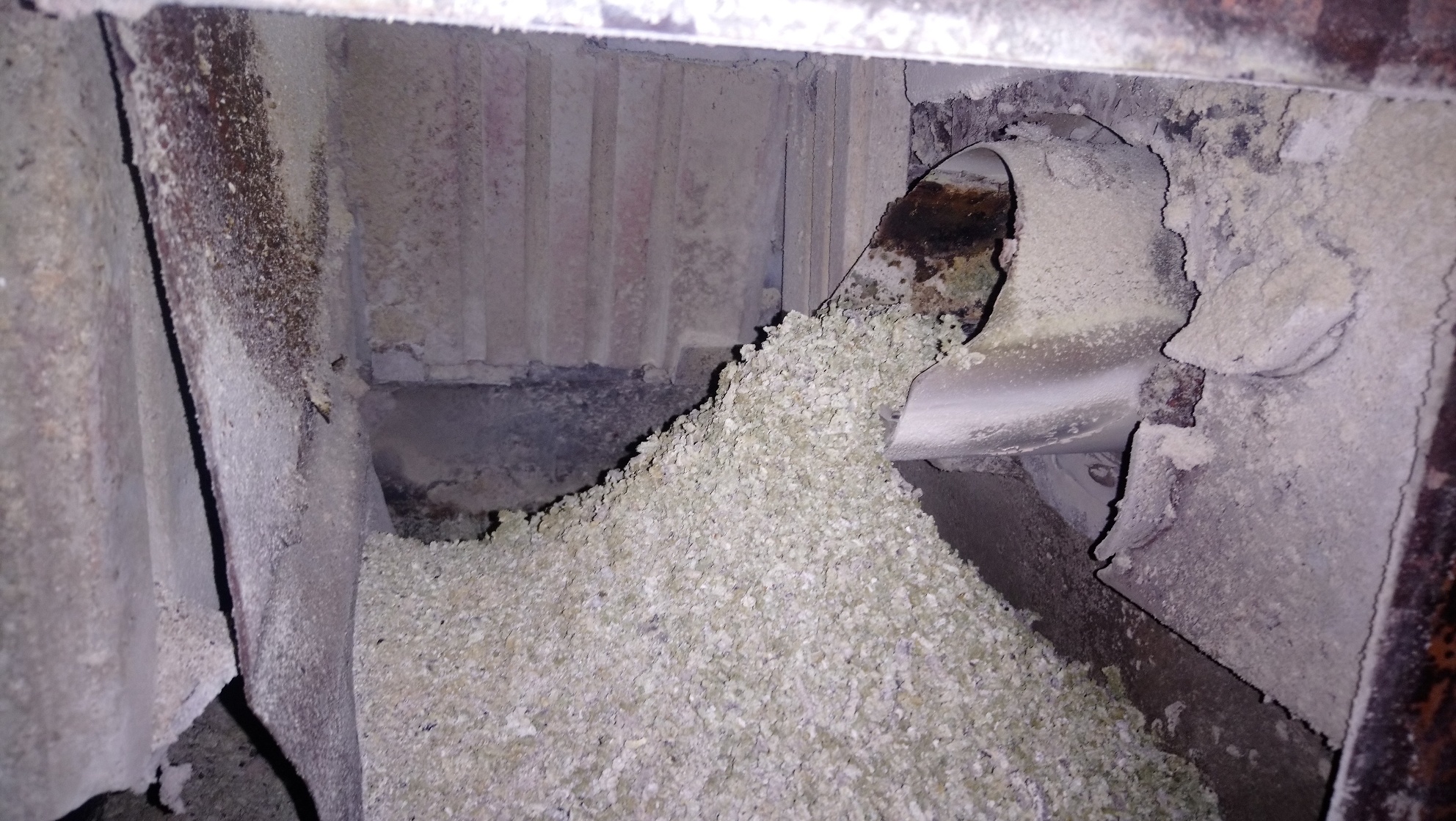

вт фев 05, 2019 8:00 pmlz2skt написа: Tова отстрани на самата тръба над подвижната скара не е ли нагар подобен на този,който се получава на Грейкото на ниски мощности ?Виждам го като нагар, но поне не е както при Грейко, да заема мястото на постъпващите пелети, като изменя формата и обема на горивната камера.
Не е голям проблем да го човъркам ежедневно. То така или иначе, отоплението с твърдо гориво си иска ежедневно наглеждане. Тази горелка е направила тая пепел за около два дни, в това топло време. След още няколко ще се затрупа и трябва да се изхвърля пепел.

phantom_
- Мнения: 614
вт фев 05, 2019 8:00 pmlz2skt написа: Tова отстрани на самата тръба над подвижната скара не е ли нагар подобен на този,който се получава на Грейкото на ниски мощности ?Този нагар е като шлака и много лесно се отстранява. При другата горелка го прави долу в ниското и той е като въглен. Тук ако го бутна и ще падне. И ако и усиля мощтноста със сигурност ще се самопочисти.
Но нарочно я тествам на много слаба мощност.
