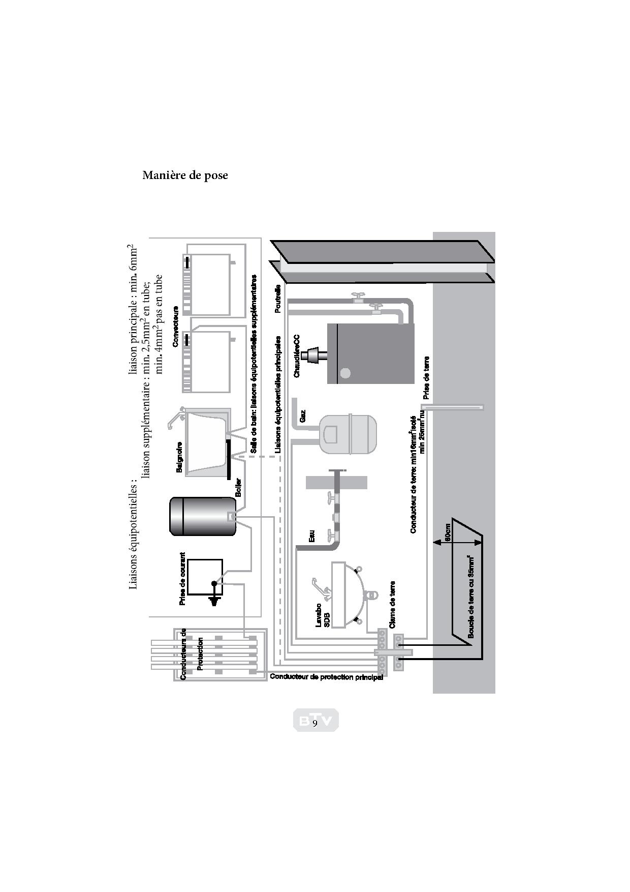

drastar - специалист
освен заземяването което има всеки трижилен кабел,в белгия пускаме още един допълнителен.....това за баните,боѝлер,ел. радиатори,газови печки,газови тръби....
fikata - майстор
Предполагам,че този проводник е за изравняване на потенциалите.
