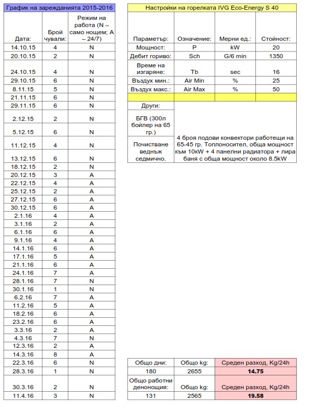

Привет,
Отговарям в два поста - този е валиден за миналата година, следващия (доста по-подробен) - за току-що приключилия отоплителен сезон.
Накратко - и аз дълго време висях в неизвестност от разхода на пелетния котел, докато не го пуснах на 30.12.2014.
Котела е български, произведен в Нови Искър - 7 ходов, 38kW; горелката е българска IVG мисля беше, мощност 8-40kW. Отопляват се в момента 2 етажа от по 82m2 - заедно с общи части и всичко. Температурата се поддържа около 18 градуса, тъй като не се живее там все още, но пък за някои довършителни дейности (пък и за тест на отоплението) не може да остане неотоплявана къщата. Обекта е къща, насред полето, кажи-речи. Няма нито една интериорна врата - всичко е отворено.
Засякох разхода и в най-студените дни (от -17 до -6), и в по-нормалните - както днес например:
- студени дни (от -17 до -6): 30кг/24 часа (2 чувала);
- нормални зимни дни (-7 до +1-2): 22кг/24 часа;
Надявам се информацията да е от полза за някого.
п.с.Изолацията е 100мм каменна вата, под вентилируема фасада. На покрива - също.
Поздрави!

- Мнения: 7
Ето го и обещания пост номер 2 - актуален разчет при реален отоплителен сезон, 4 членно семейство с куче и котарак и всички произтичащи от това последствия (общо съотношение 3 жени : 3 мъже).
Дори и вземайки предвид, че зимата беше относително топла, разходът ми се струва отличен - вие ще кажете
Реален среден разход: 19,45 кг/24 часа, това заедно с 300л БГВ бойлер.
Поздрави!
Поздрави!
