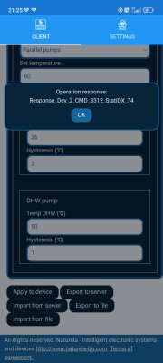

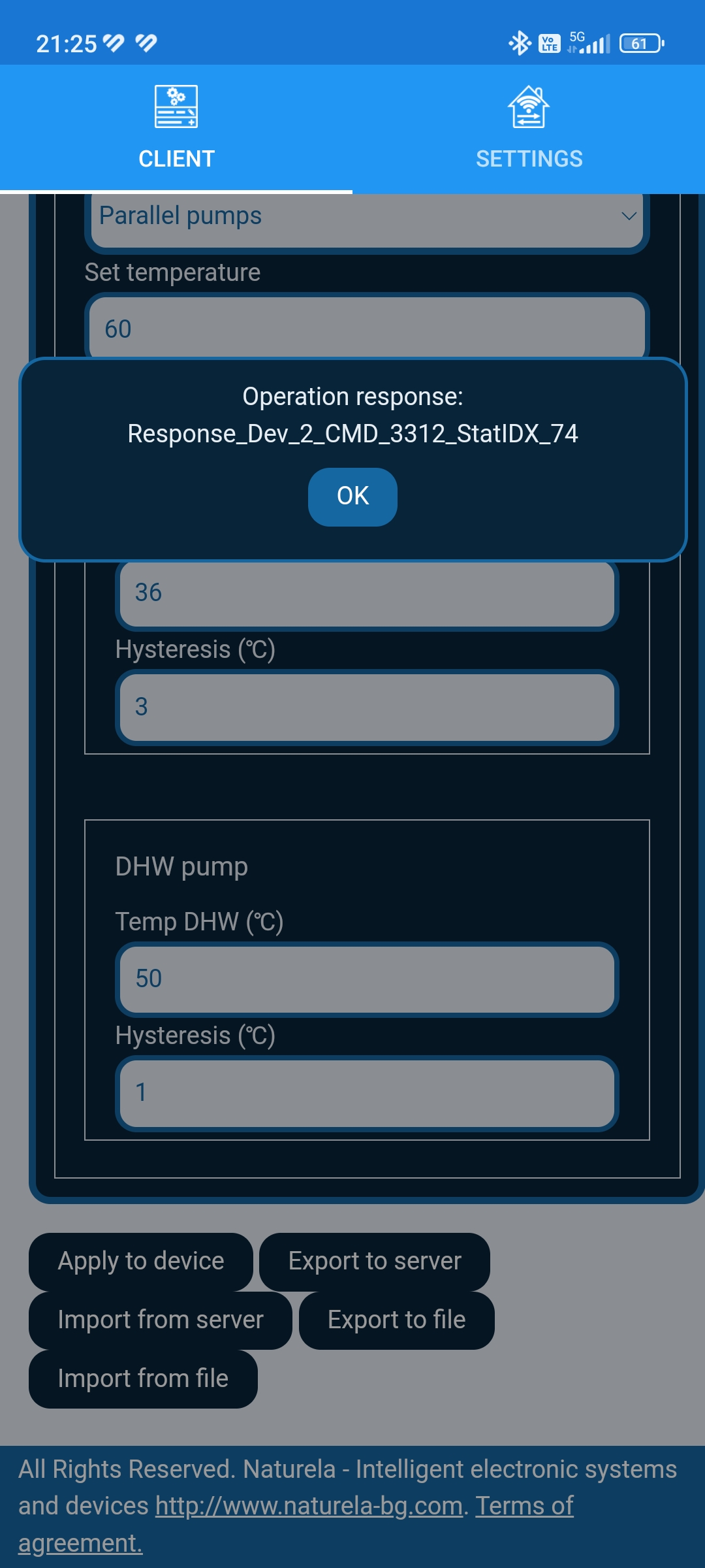

ico_3
- Мнения: 399
Някой с идея[url]http://alfa.kachi-snimka.info/vij2021.p ... 27655z.jpg[/url]
