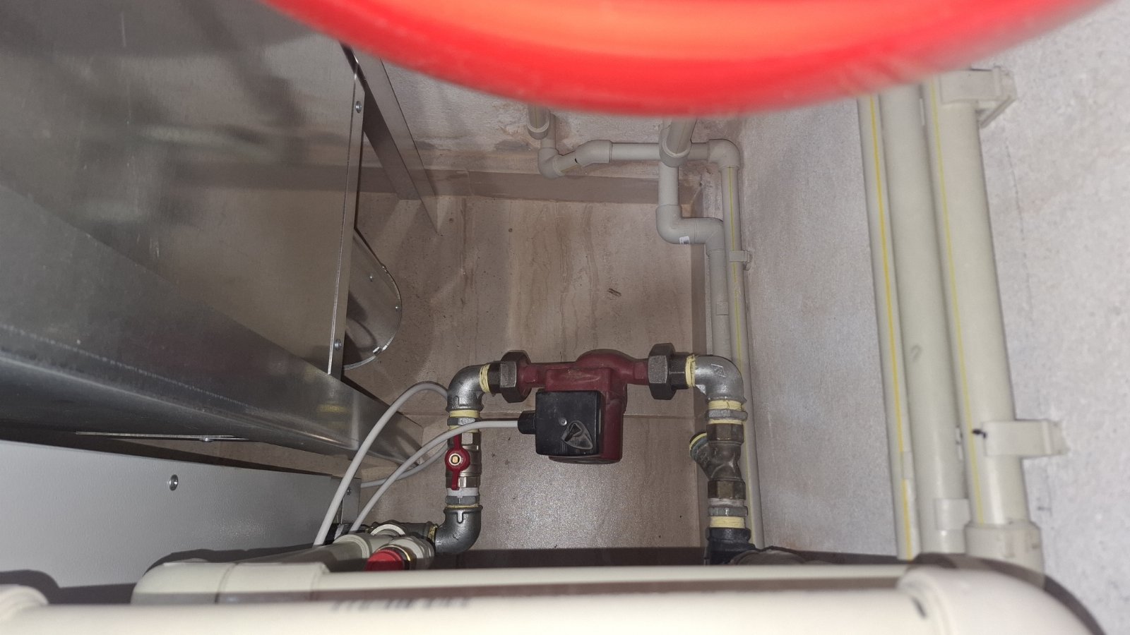

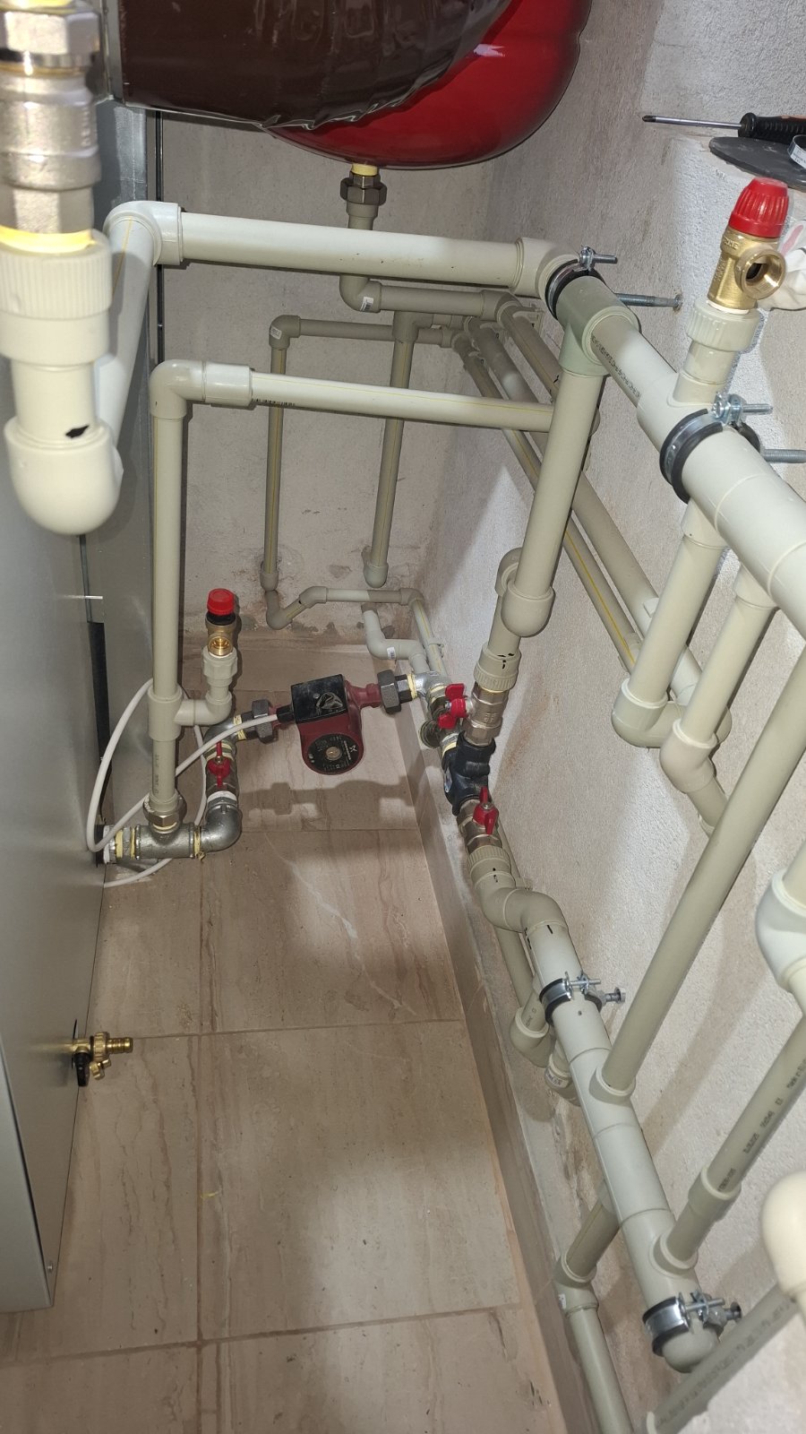

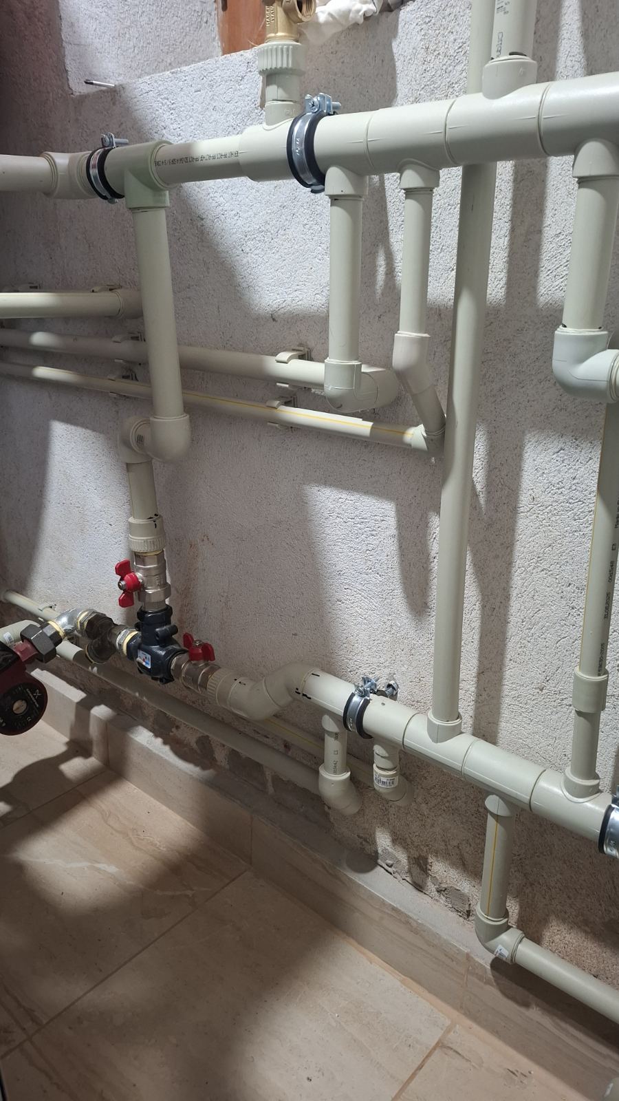

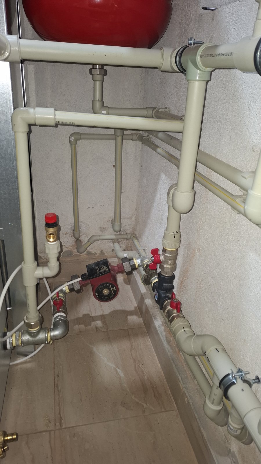

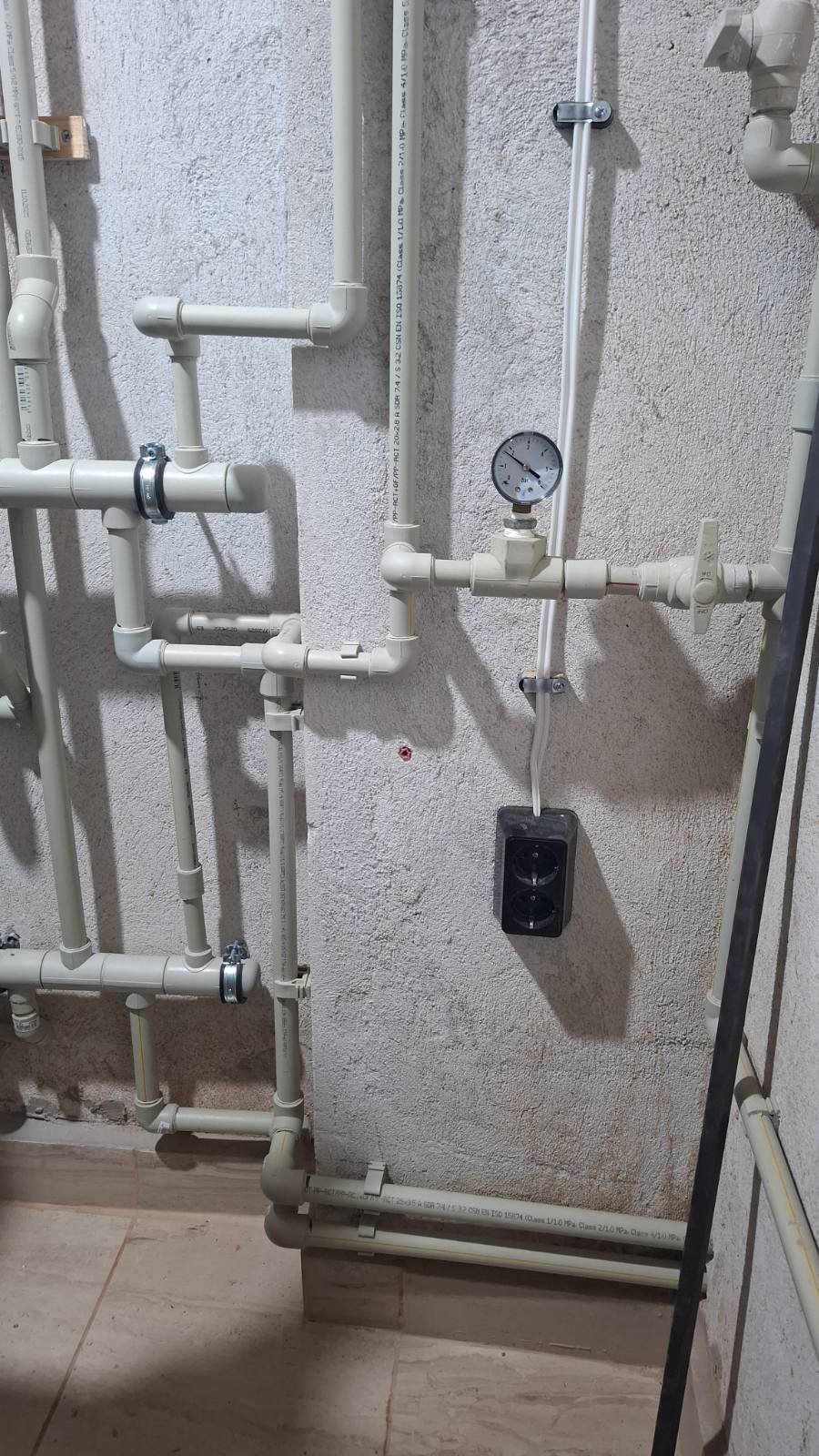

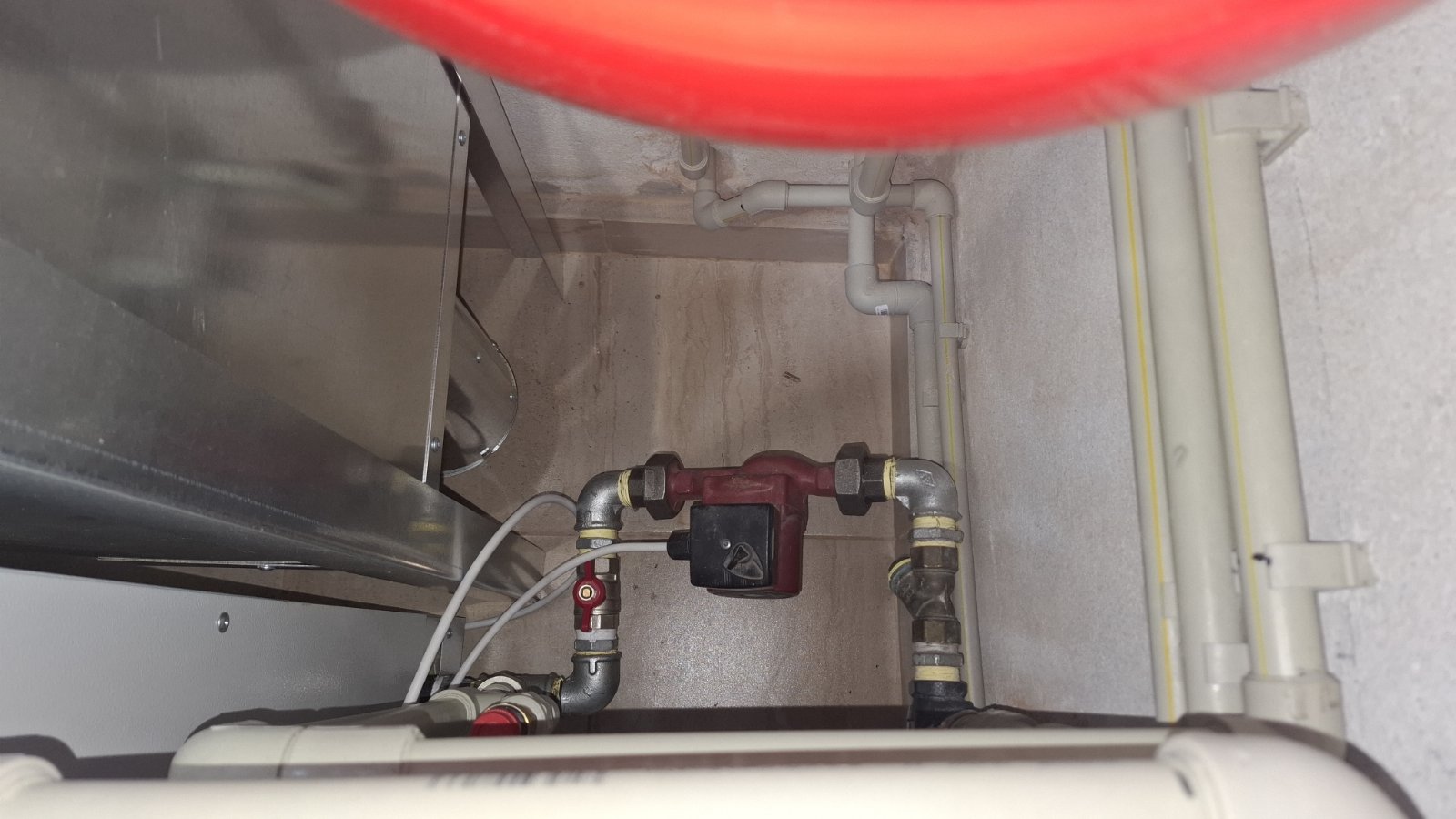

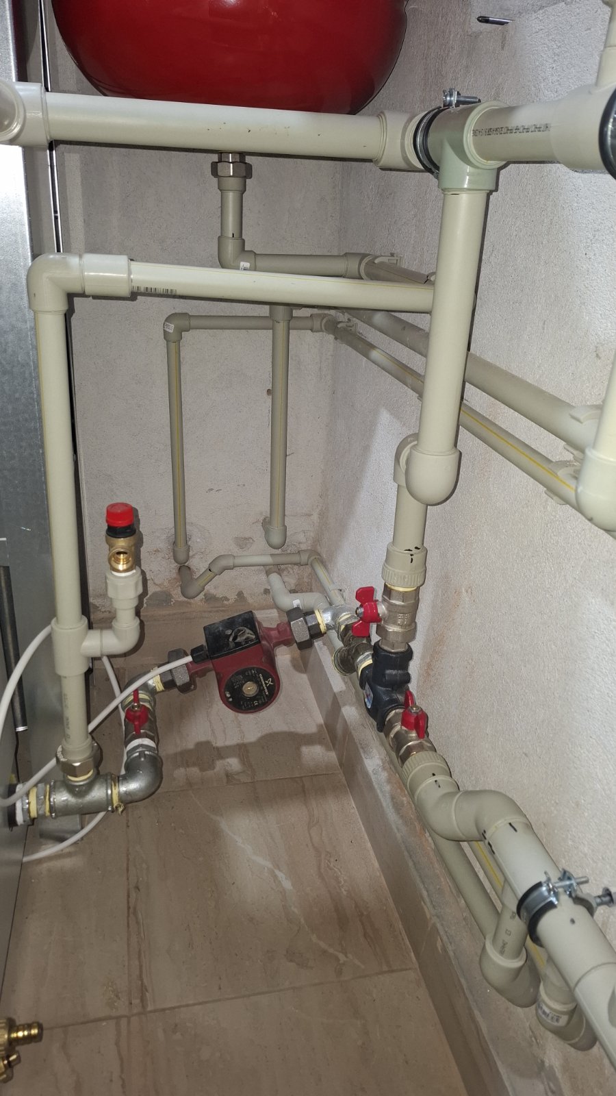

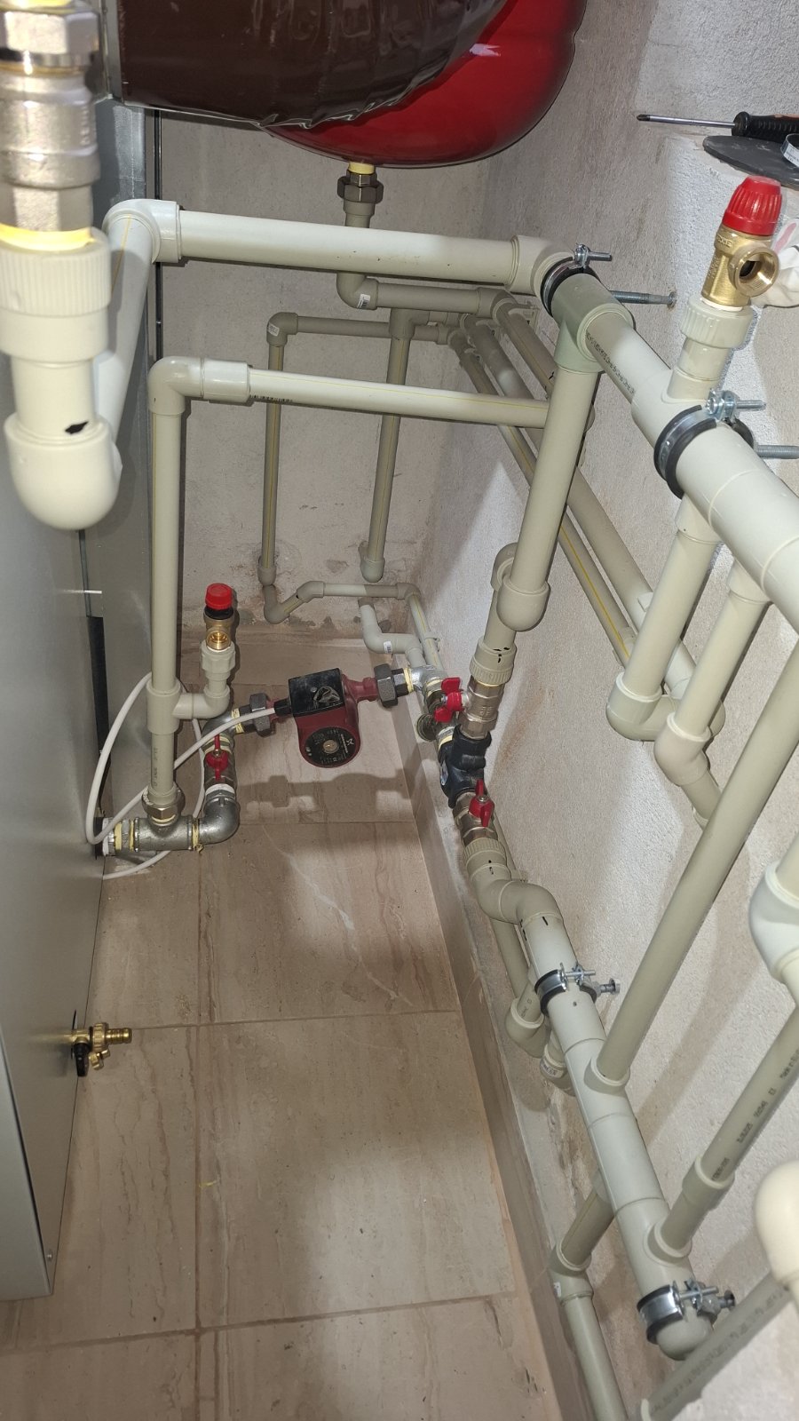

Колега, благодаря за включването! Точно това се чудя и аз – дали да сменя помпата с по-мощна сам (което ми е по-лесно), или да викам майстор за втора. Но май Лазар е най-прав за втората помпа, защото не искам да тормозя трипътния вентил с огромен напор, а и тръбният ми път не е малък.
Тръбите ми тръгват от котела на 32 мм до колекторите (които са правени от слепени тройници), след тях към етажите са на 25 мм, а към самите радиатори влизат на 20 мм полипропилен. В момента, след 48 часа работа без спиране, радиаторите са горещи горе, топли в средата и хладни долу + това съм спрял 3 от 10,които имам. Това ми казва, че дебитът просто не достига да превърти водата бързо.
Относно пелетите – взех дървесни за 1500 лв (2 тона), но качеството е много съмнително и разходът ме плаши. Не ме е страх от чистенето на слънчогледа, така че занапред вероятно ще мина на тях, след като оправя хидравликата. Послушах съвета на мамаМу и Атанас и намалил вентилатора на всяка мощност, което малко подобри нещата с горенето.
Другият ми проблем е, че 1-2 от термоглавите, като затворят, после не отварят сами. Трябва да ги въртя напред-назад, за да „отлепят“ и да тръгне топлото. Явно всичко в тази система – от помпите до главите – работи „на ръба“. Май ще се прави схемата на Лазар с втората помпа (Wilo 25/40 която не се налага да купувам), за да се роди инсталацията.
Ако кача снимки как точно са свързани в момента помпата, трипътния и колекторите при мен, може ли някой да начертае нагледно къде точно да се монтира втората помпа и къде да се направи новият байпас? Искам да имам готова схема, която да покажа на майстора и да няма „ама това защо е така“, а направо да почва да реже и да лепи :/

Докато бях долу и снимах,за да кача тук забелязах че тръбата на връщащата вода към трипътния,е хладна пак.Снощи като се прибрах от нощна беше гореща към топла :/

Чак сега ли споменаваш за импровизирания колектор. Този, който ти е правил инсталацияна си е осъзнал грешката и затова ти предлага да премахнеш трипътния вентил с идеята помпата да смогва сама. Тръбите също са несъразмерни. От снимките не мога да се ориентирам този "колектор" колко изхода има.
Колектора барабар с помпата трябва да осигуряват достатъчен дебит на водата за да имаш циркулация на флуида (в случая вода).
:drinkers:
пет яну 16, 2026 3:53 pmgogo7777 написа:
:drinkers:
- "колекторът" не е проблем.
- тръбите са несъразмерни защото така трябва.
- изводите са толкова, колкото са необходими за съответният брой кръгове/консуматори.
Дано водопроводчика се е досетил като махат патрона да затвори крана над трипътния термовентил!
