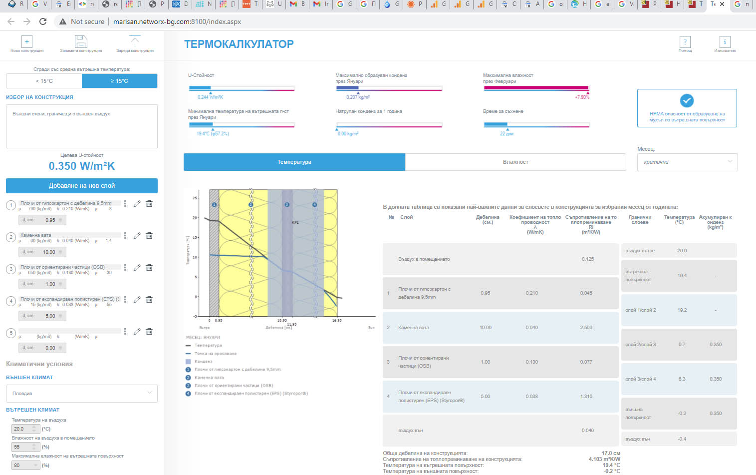

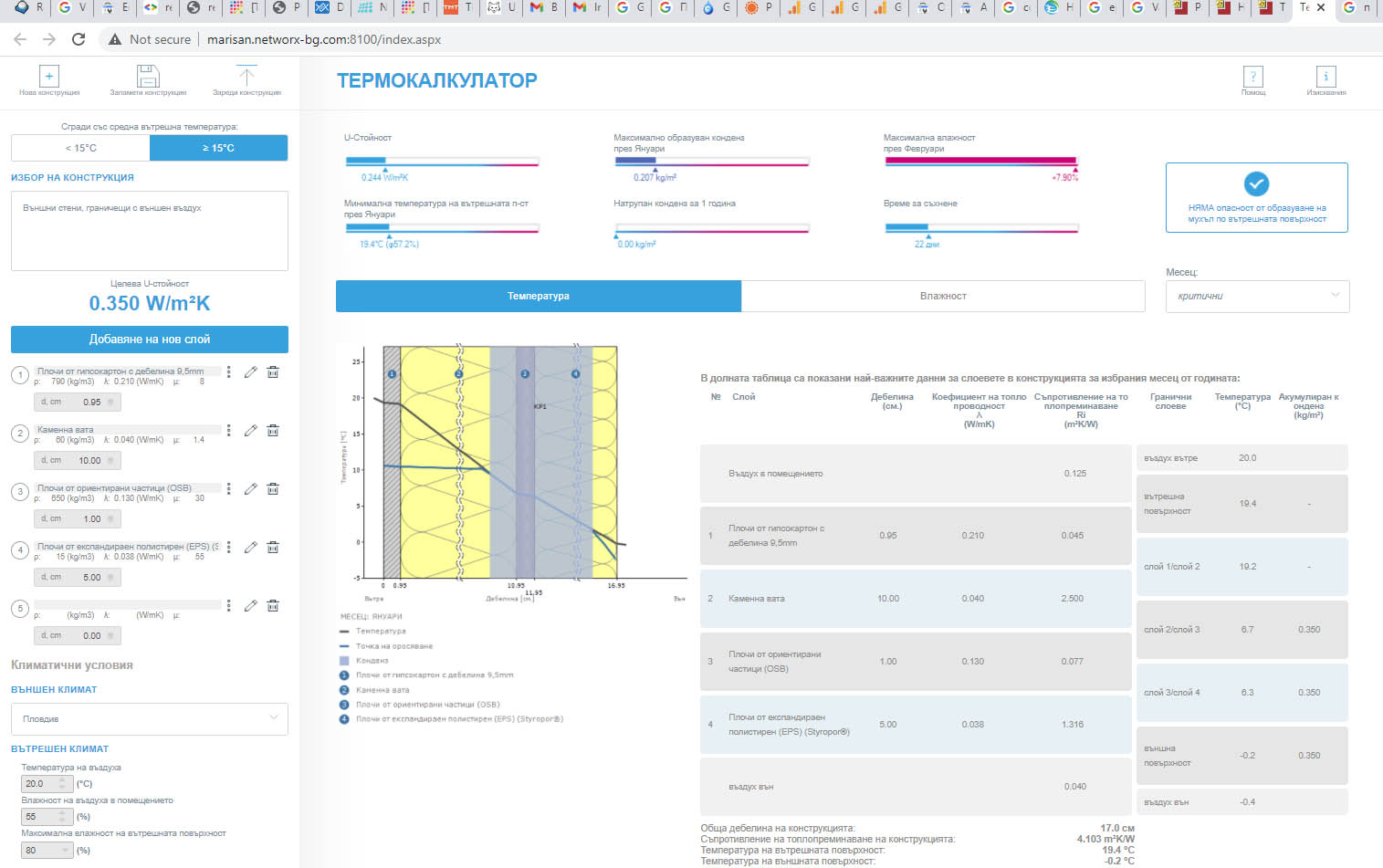

Не ме притеснява това, което показва калкулатора.
Заложените формули в калкулатора са опростени за едномерен топлинен поток и за едномерна дифузия на водните пари. За груба оценка и сравнение на различни варианти. Температурните графики и графиките на абсолютната влажност силно ще се различават от показаните (от калкулатора) - около ъглите, там където стената граничи с пода или тавана, около прозорците. Още по-опростено е заложено изчисляването на температурата и влажността във въздушната „кухина” – там процеса е значително по-сложен и резултата, който дава калкулатора е доста груб и осреднен по-височина на стената, не се отчитат и граничните условия – там където завършва тази кухина, преградите в нея. Дори при качествени „тройни” стъклопакети с дадени много добри топлоизолационни качества (а те се изчисляват с използване на значително по-сложна методика или се дават уж експериментални данни) – се наблюдава при някой условия конденз в долната част, близо до дистанционерите.

Това е класически случай на това, което НЕ трябва да се прави в най-лошия му вариант. Направил е всички грешки, които могат да се направят :(
1. Не е сложил паробариера да опита да ограничи или поне намали достъпа на топлия влажен въздух от помещенията да навлиза във вътрешността на стените.
2. Сложил е вата в стените, за да изолира конструкцията и външната обшивка да са с по-ниска температура, отколкото навлизащия в стените въздух, като това веднага ги прави подходящи хладни повърхности върху които влажния топъл въздух да кондензира и да мокри конструкцията и обшивката.
3. Отвън е сложил слой изолация ЕПС, който сам по себе си не е достатъчно дебел, че да изолира обшивката и конструкцията за да не са хладни, но също така е и практически паронепропусклива бариера, така че намокрената обшивка, вата и конструкция да не могат да съхнат навън през пролетта и лятото след като са се немокрили зимата.
Както се вижда на симулацията от калкулатора, обшивката (сложил съм тънко ОСБ щом гони бюджет) яко се мокри от всички страни.
Но не се учудвам че така е направил изолацията де, това е класическото разбиране за изолация на дървени къщи в България. Както е било и в Канада само че с паробариери, но не им е помогнало много - ОСБ-то пак гние под стиропора и ватата пак се мокри и сляга. Моя майстор каза, че така си е направил и неговата къща, с разликата че е сложил мембрана отвътре (не разбрах дали бариера или пропускаща) и че отвън вместо с лесногниещото ОСБ е обшил с гипсфазер. Това че обшивката няма да му изгние не променя факта че ватата ще му се намокри както Шоп каза. На мен майстора ми предлагаше същата схема, на която аз разбира се отказах, защото знаех за печалния опит на канадците и започнах да си блъскам главата сам как да я направя.

Германската версия (оригиналния калкулатор) има и опция да си слагаш дебелината и разстоянията на вътрешните греди и ги взима под внимание. Но ми е ясно, че това са теоретични постановки, и може и да показват и най-лошия сценарий, който рядко изобщо се достига, но защо да рискувам, ако данните съвпадат с това, което смятам за логично. А отгоре на всичко е и най-евтино и най-удобно за изпълнение :D Само 2 неща ме притесняват. Три всъщност. Едното е да не би наистина да се чува много през така направени стени. Другото е да не би вятъра някакси да отпори този стиропор от стените. Виждал съм подобни гледки на високи етажи на панелни блокове. Там предполагам бай Мангау си е оставил ръчичките и/или е спестил някоя технологична част, докато аз ще си го направя като за мен си както си трябва и няма да имам проблеми, но все пак си е някакво притеснение. И последното, което ме притеснява - то е малко анекдотично де - е че е прекалено хубаво за да е истина :D Нали сме все фаталисти на Балканите и си викаме: прекалено хубаво не е на хубаво...
Абсолютно съгласен съм с всичко останало, което казвате.
Както и с това, което Шоп казва.
