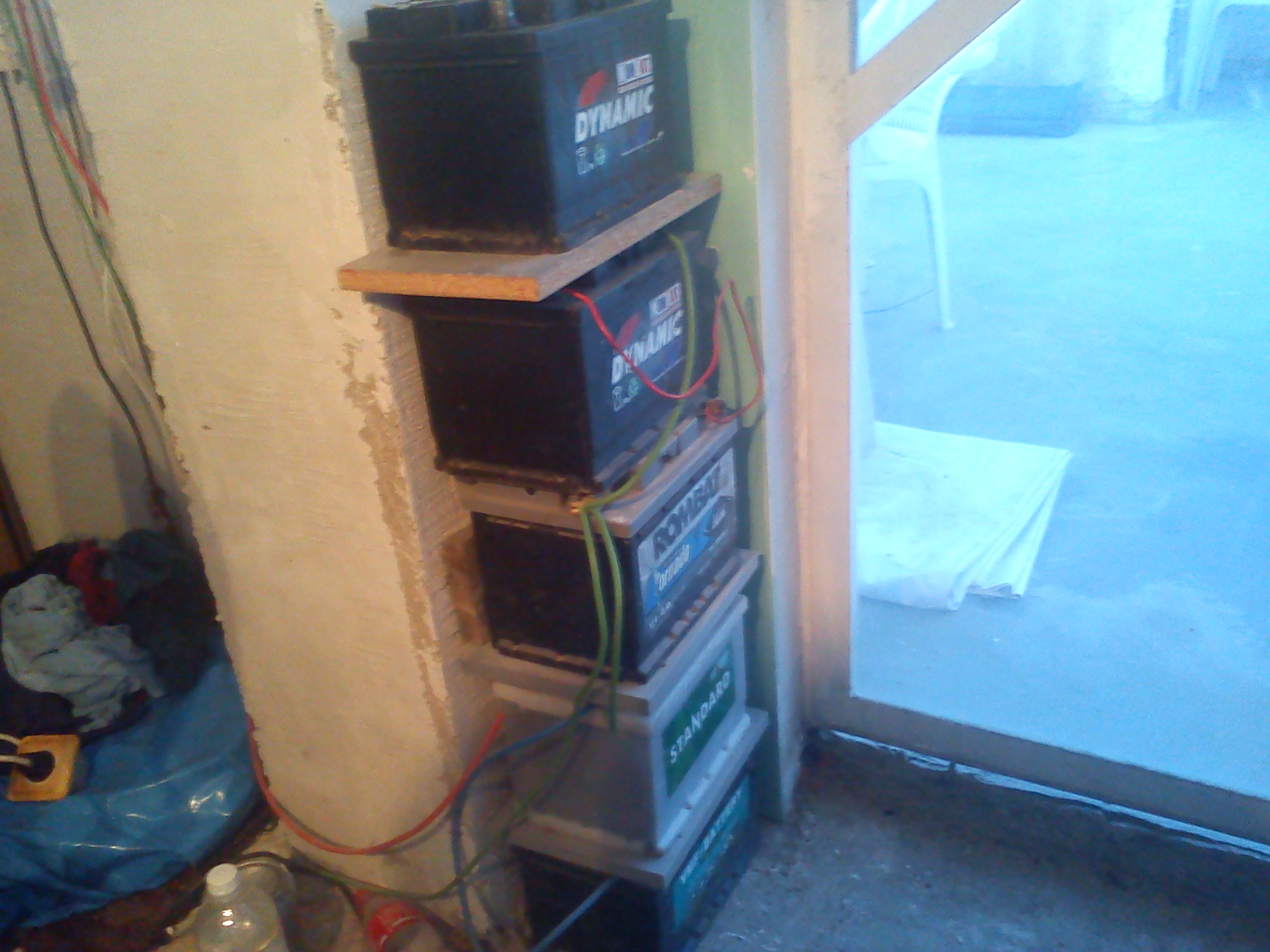

Къде изчезнаха ентусиастите?
Ето аз събирам акумулатори за да имам поне за пробата. За момента съхранявам в тях произведената енергия от панела.
