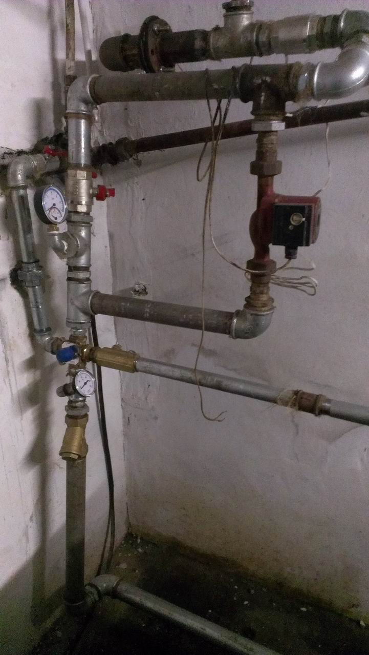

Стига бе човек :) , как така ще тече , от калчищните резбови връзки ли тече :? , а тези фитинги за белите тръби фи 16 , какво ги правиш че и от там тече .За резбите с калчища , отделяш си калчище в ширина около 1 сант и тънко около 2-3 мм и дълго към 30-35 см това за 1 цол , поставяш калчището под резбата като напред стърчи 10 санта , отзад 25 санта и задния край навиваш по посока на завиването на резбата , като ти остане и отзад 10 санта , събираш двата края в един и заедно го донавиваш , сетне намазваш калчищата с настърган и намокрен сапун , с така направена връзка и само на ръка държи , но ти си ги стягай :wink: .За ракорните връзки -режеш равно тръбата , поставяш на тръбата гайката , поставяш пръстена , с един гаечен ключ да го ползваш да направиш леко под конус вътрешния край на тръбата да не скъса О пръстените във фитинга , като завъртиш леко ключа в тръбата да заобли острото ръбче :wink: Надяваш тръбата във фитинга до край , връщаш пръстена , после гайката и затягаш -усеща се до кога , да не прекалиш със стягането :wink: .Да не ти разправям аз какви майстори ме учеха в практиката още 90 те години :wink: -калчища и синя боя :shock: целия се оплесквах , после по професионалните майстори факири ползваха грунд :-D .
Снощи на масата това си говорехме с приятелите ми. Имаше едно време боя с надпис "Херметик" за резбови съединения. Мажеш калчищата с нея, завиваш и ...ако се наложи да развиваш - загряваш с горелката. А не знаех за сапуна, само мокрим калчищата с чиста водица. А за полипропиленовите тръби с алуминиева вложка така правя: режа остъргвам заосенъците с върха на ножче и набивам дорник, за да не повредя о пръстените и до сега никога не съм имал проблем. Имам да слагам още 1 радиатор в кухнята и ако и там протече не знам, може би ще се карам с продавачите.

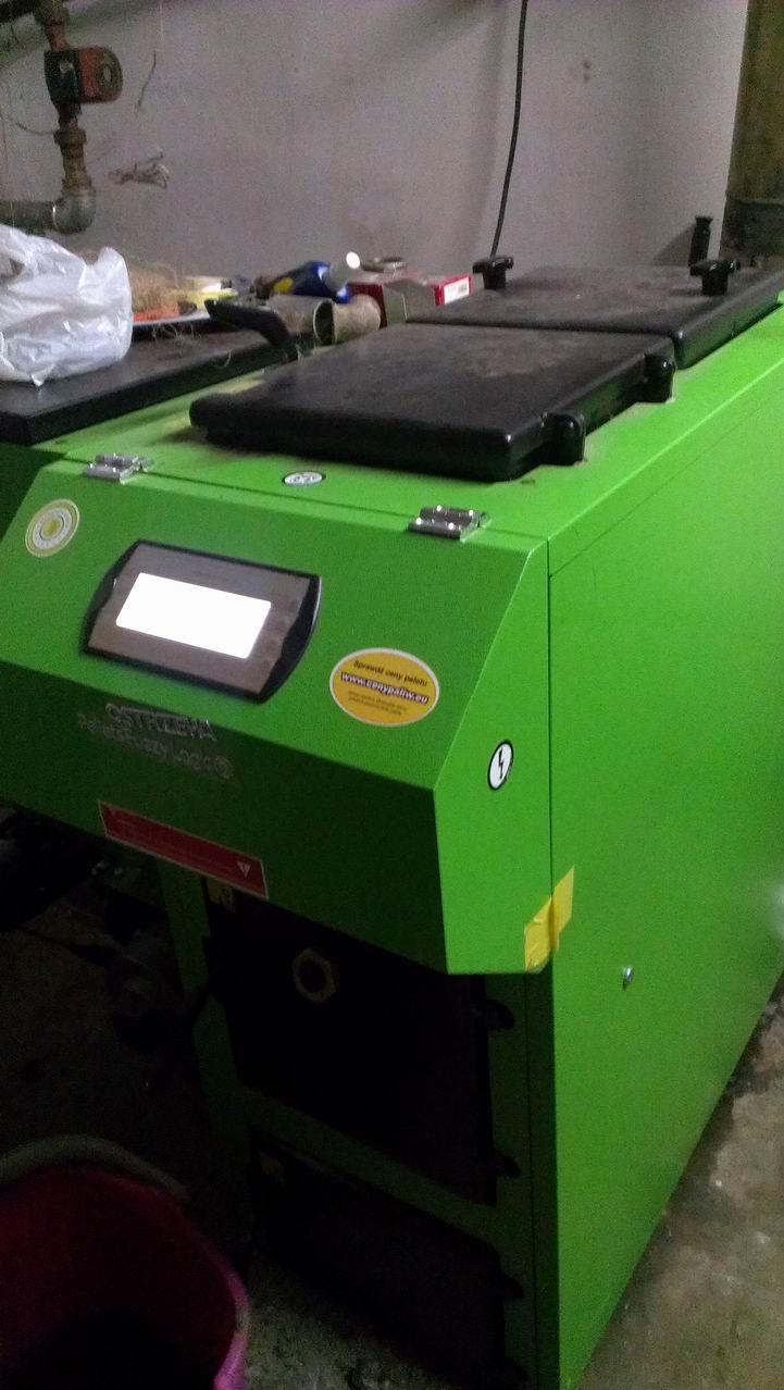

Впечатления за котела за сега само на дърва:
*много бързо загрява-това е много хубаво
*като достигне температурата и изключи вентилаторите тя, /температурата в котела/ продължава да се покачва независимо от това, че вентилаторите не работят и при зададена 70С достига 83-84С /това с постоянно включена помпа и 4-пътен вентил на 5/.
* когато обаче термоглавите на радиаторите затворят темп. в котела достига над 90С.
*докато котела "почива" и вентилаторите не работят комина се охлажда и по тръбите капе черен конденз.
*когато котела тръгне вентилаторите имат такъв голям дебит и комина в началото не може да поеме газовете и дими отвсякъде за около 1-2 мин., после стопля и няма проблеми.
*горния капак за слагане на дърва не е добре термоизолиран и уплътнен, пропушва и е горещ при работа.

Този котел в менюто си има 3 вида горива: пелети, въглища и дърва. Като го включих първи път се опита да тръгне на пелети и от менюто го смених на дърва и не съм го пипал повече, т.к. още не съм разучил менютата.

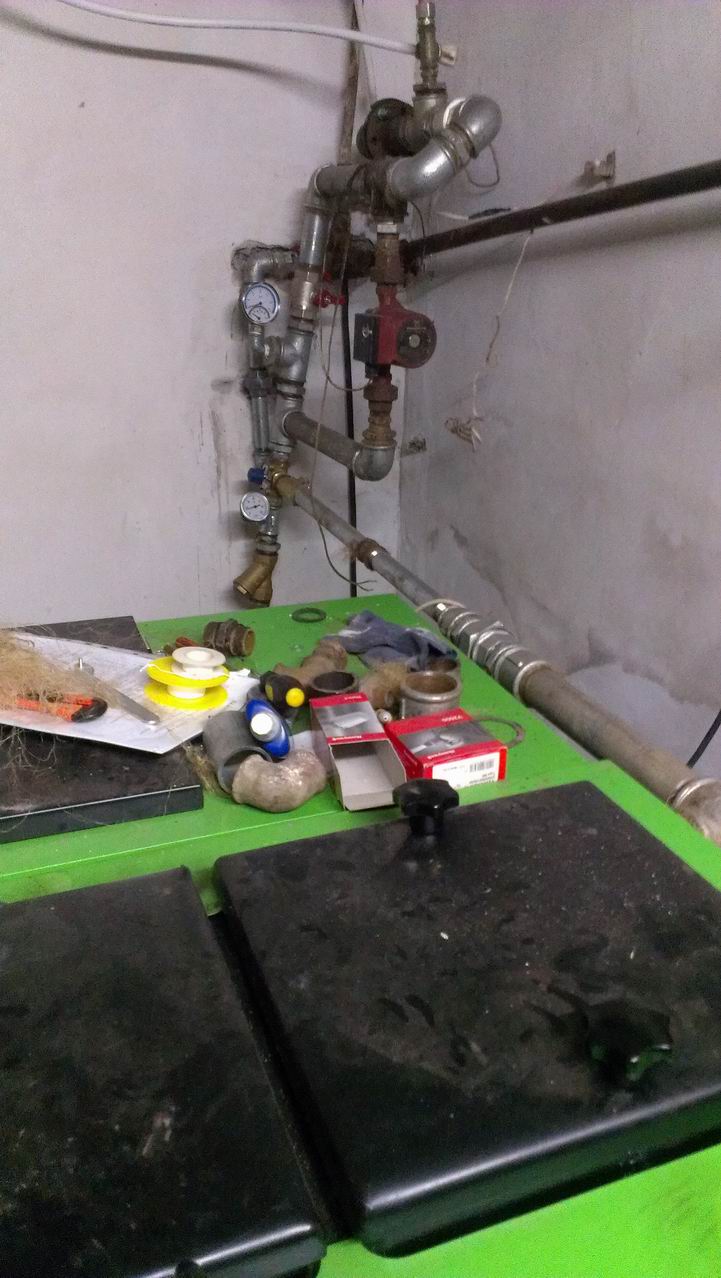

Оказа се, че тръбите на лирата в банята текат заради скапани фитинги. Тази част, която се навира в маркуча е добре, но луфта е в частта, която контактува с другата част. Излекувах ги, като им намотах по малко тефлонова лента. Смених отново купения току-що обезвъздушител в най-високата част на тавана и теча от него спря. Преправих лекинко инсталацията там където течеше най-много, и отново напълних. Останаха 3-4 места от които прокапва, но приятеля ми каза, че докато гледаме мача и си пием ракията щели да закиснат.
Затова малко сменям плана, продължавам с инсталацията на радиатор в кухнята, после ще връзвам датчици вентил и помпи, и ако течовете престанат тогава ще изолирам.
Мисля да им пиша на поляците по няколко въпроса, най-много ме тормози това, че тези вентилатори като завъртат отначало комина не може изведнъж да поеме газовете и задимява всичко.
Да добавя малко некадърни снимки от тръбната плетеница.
