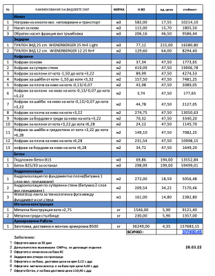

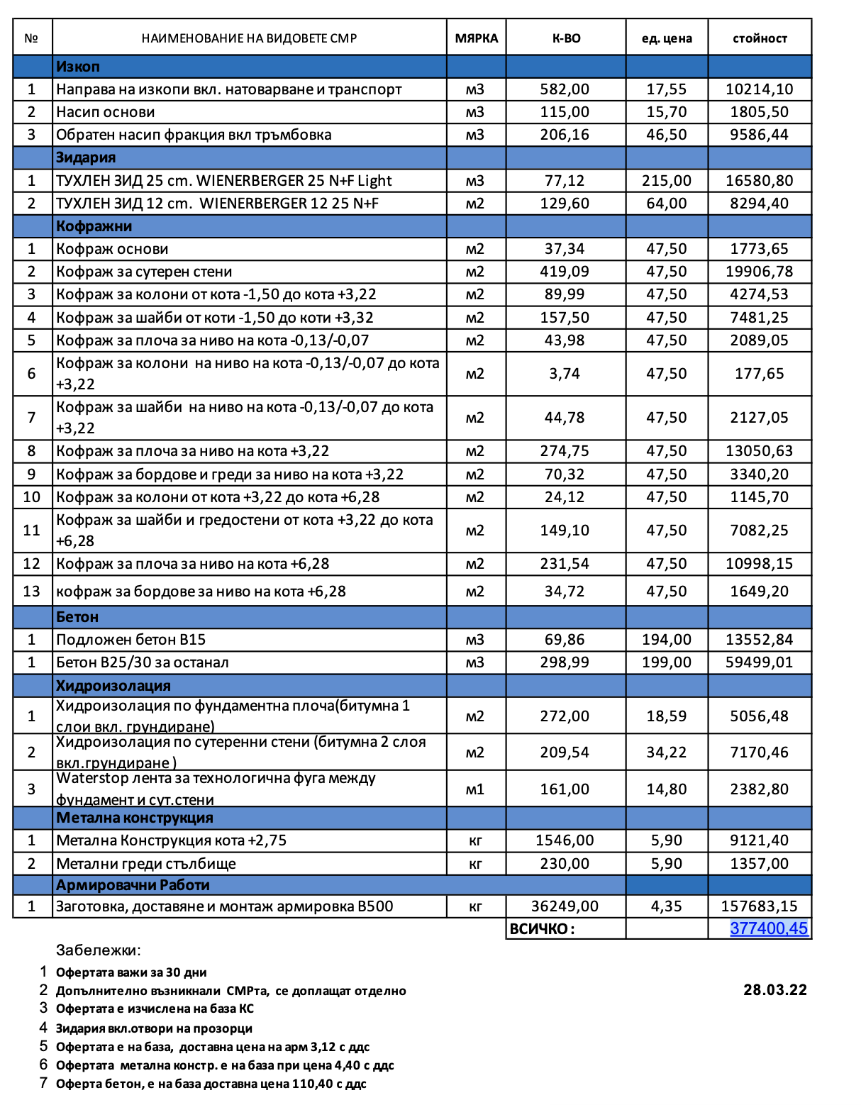

kivanov - специалист
малко оферти за грубия строеж.
1. Фирма 1 - похвалена от много хора. Гледах им обектите и т.н. - 380к лв.
2. Фирма 2 - намерих ги в интернет. Не съм им гледал обектите - 377к лв.
3. Фирма 3 - намерих ги в интернет. Гледах им обектите - 332к лв.
Ще кача и офертите по-късно.
Screenshot 2022-03-29 at 18.17.43.png Фирма 2

:rolleyes: Уоу, сериозни цифри колега. И като добавиш и дограмата отиваш на почти на 500K само да затвориш къщата. Пълна лудница :shock:
В офертата не виждам обаче топлоизолации за основи и първа плоча, както и топло и хидроизолации за покривната плоча. Те не са ли част от грубия строеж?
