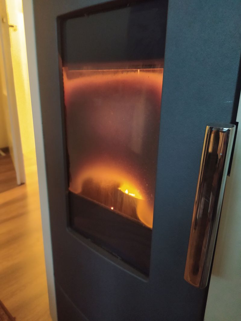

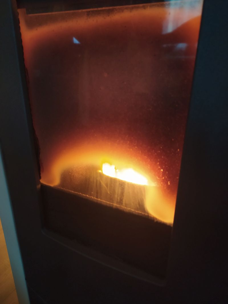

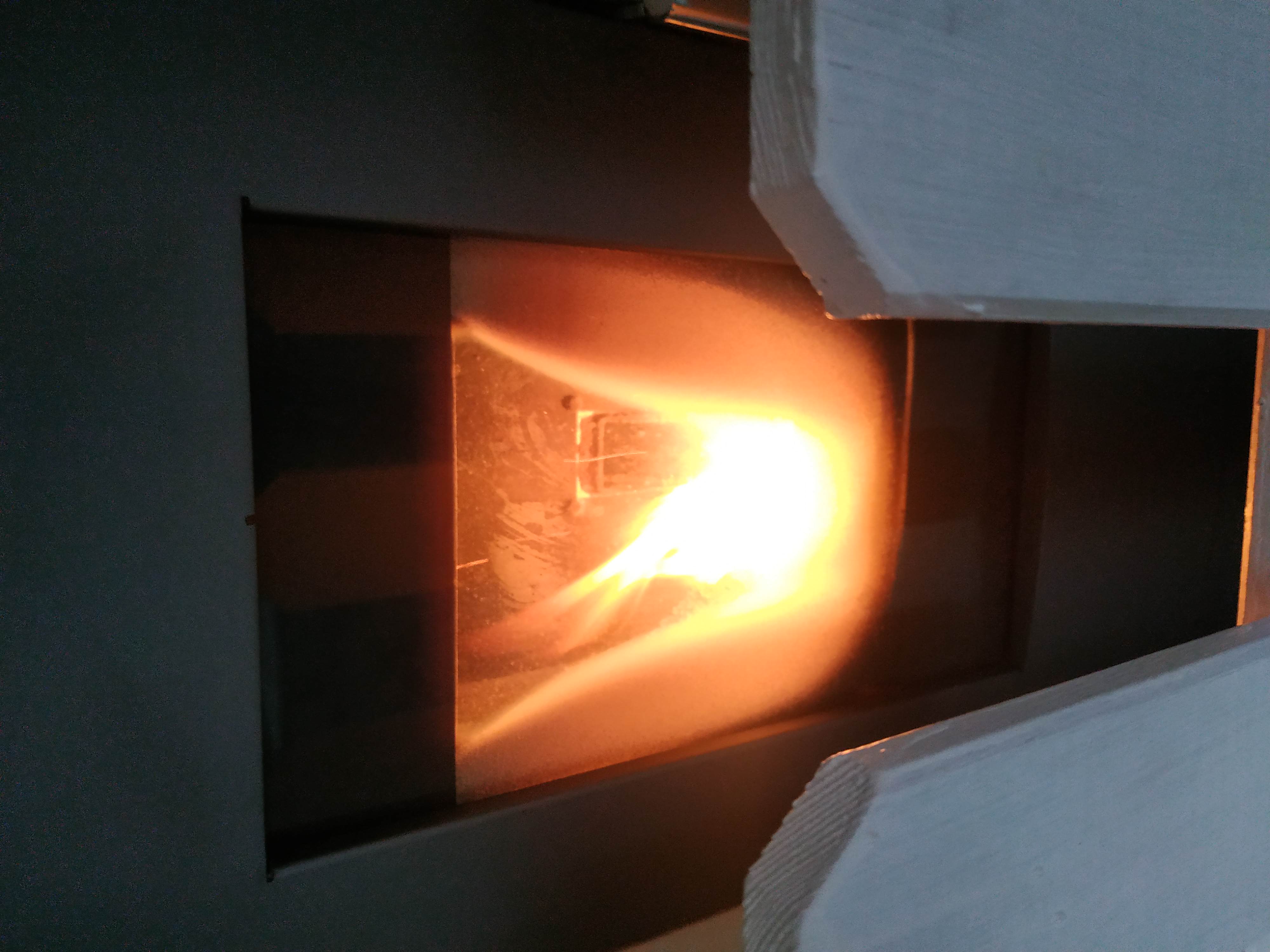

Здравейте! Стъклото ми става черно за време 2 чувала с пелети и по-малко даже. Казаха ми да увелича въздуха, който влиза в камината, но не знам откъде да го направя. Или поне това разбрах, че трябва да направя. Може би горенето превишава въздуха, който е нужен за това. Инсталатора ми се правина разсеян, не идва и сам се оправям някакси. Оборотите ли трябва да увелича, не знам. Прилагам и снимки
