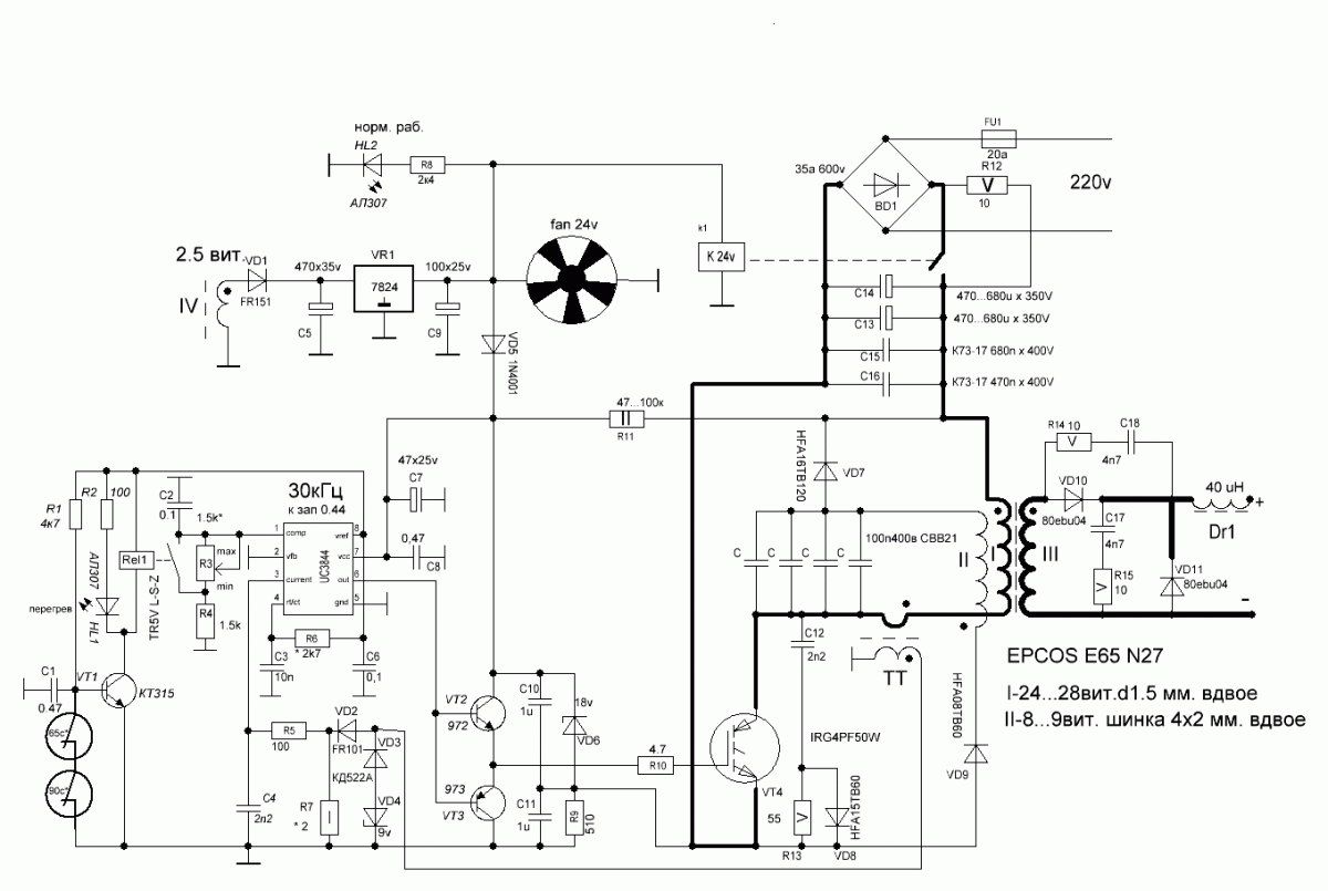

Сега ще усъвършенствам ето тази схема . Тя е като за мен с по елементарни знания
Проста и надежна.Такава трябва да стане.Още сега виждам неща които не са както трябва. Но ще стане и тя машина

Колега Raim433, какво стана с твоята схема ,тръгна ли вече или се уплаши от драйвера.
