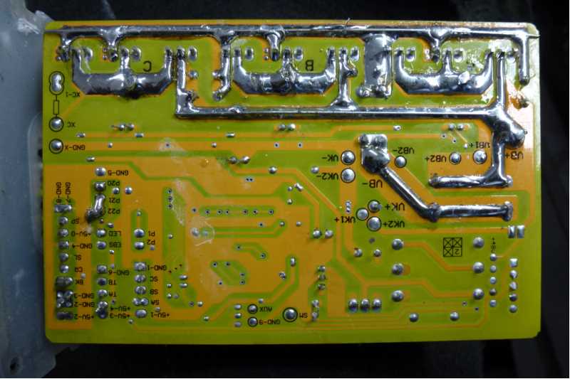

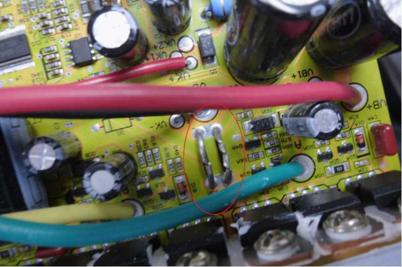

stanetzz как си подсилил шунтовете? И какъв е ефекта, ускорява по-бързо може би!? Питам за една тротинетка с четков двигател. Сложих и още две батерии 12в/12ач и сега е на 60 волта от 36, но ми се иска да ускорява още малко по-бързо. Иначе вече вдига 42-45км/ч по равно, стига ми

mitkohkk написа:stanetzz как си подсилил шунтовете? И какъв е ефекта, ускорява по-бързо може би!? Питам за една тротинетка с четков двигател. Сложих и още две батерии 12в/12ач и сега е на 60 волта от 36, но ми се иска да ускорява още малко по-бързо. Иначе вече вдига 42-45км/ч по равно, стига миЗдрасти, колега. Извинявам се за забавеният отговор- сезон на отпуските, знаеш как е.
Ефекта е по-бързо ускоряване, и по-висока мощност. Особено се усеща по изкачване на наклон.
Шунтовете подсилих с накапване по цялата дължина с припой (тинол), с 2 пробни накапвания, докато постигна желаният резултат.
На снимката по-долу се вижда как са надъвкани на няколко места- вероятно китаецът, който го е сглобявал, по този начин ограничава тока.
Аз съм запълнил надъвканото с припой, и малко отгоре.
Допълнително подсилих и пистите на мосфетите с 1,5мм2 проводник, залят с припой.

Гледам, че долните транзистори в схемата за управление са дублирани, а горните, дето са към + са само по един.
Има 2 варианта - 1 - имаш регенерация при спиране и долните правят повишаващо звено, и са подсилени - защо тогава не са подсилили и диода (горния транзистор), там импулсния ток е същия като през долните.
Вариант 2 е долните транзистори да работят на висока честота и да правят PWM формиращ синус
горните, понеже са по-трудни за управление, работят на по-ниска честота - честотата на синуса, хем по малко ключови загуби имат, хем се опростява драйверната верига.
За контролера не е никакъв проблем да подава такъв вид сигнали, защото знае перфектно периодите.
може и 2та варианта да са на лице
