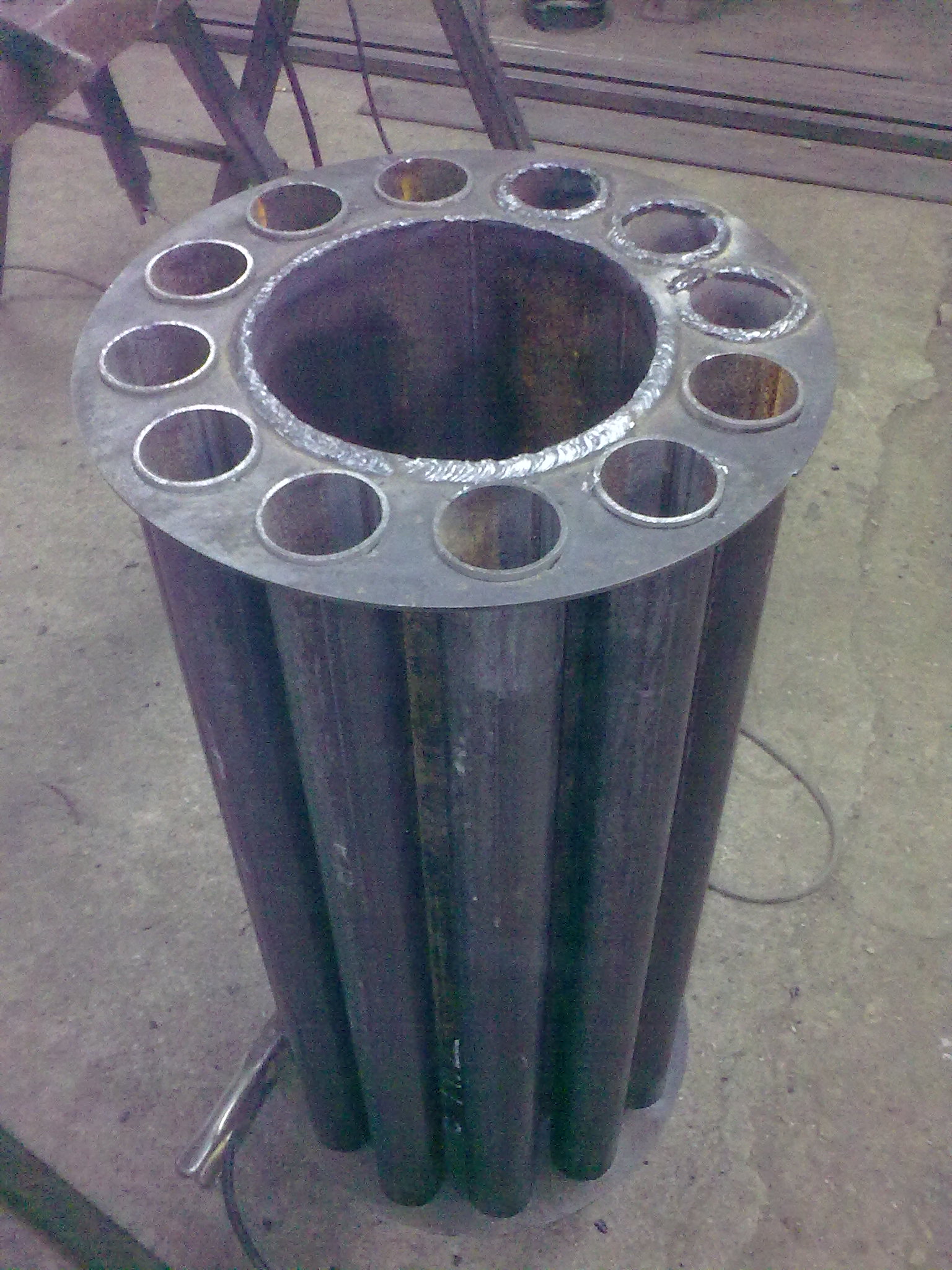

Иначе браво на майстора като гледам камерата ще изкара над 40 кв

sande34 написа:Да не твърдиш ,чес 12,5кв ще топли 500м3 неизолирана къща ?
Мойсторе забравил си ревизия за почиствени на въздушната камера отдолу и скоро ще се напълни с пепел Адмирации за проекта
sande34 написа:2,8кг х 4,5 кв/кг прави 12,6 кв х 90% кпд на мах е 11,34кв за 180 кв неизолирана къща при необходими 20 минимум ??Попитах дали се бъзикаш, че за 180м2 са необходими 20кВт и то сега, когато всеки ден се чупят рекорди за висока температура. Сега вън е от порядъка на +15-20*С. За да се получат 20кВт , горелката трябва да изгаря по 5кг/час или за 24 часа - 120кг, или 8 торби пелети! Ами като стане -15*С. Не за друго, ами човек за да си позволява такива категоричности трябва да е малко запознат. Това е раздел "Отопление", а не е "Говорилня"-та. Тук постоянно влизат нови хора и остават с грешни впечатления. Няма да запомнят дали е писано от Санде или от Манде, а ще запомнят че е прочетено в реномиран форум, какъвто имаме претенции да сме

 , топлообменника на котела може да е 20 клв той не определя мощността в случая , а горивото.
