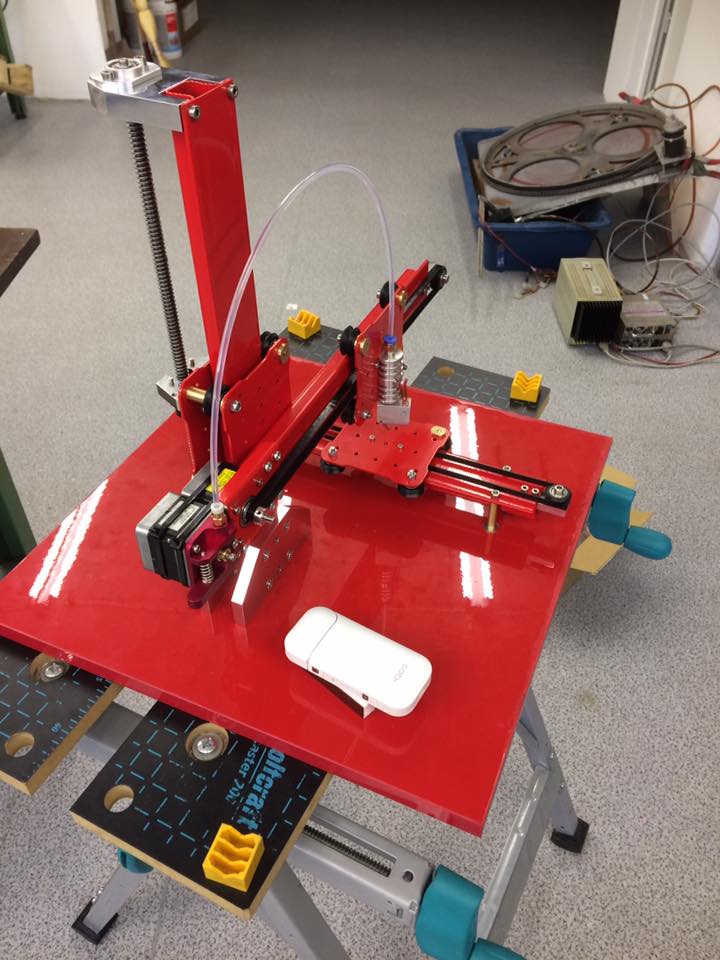

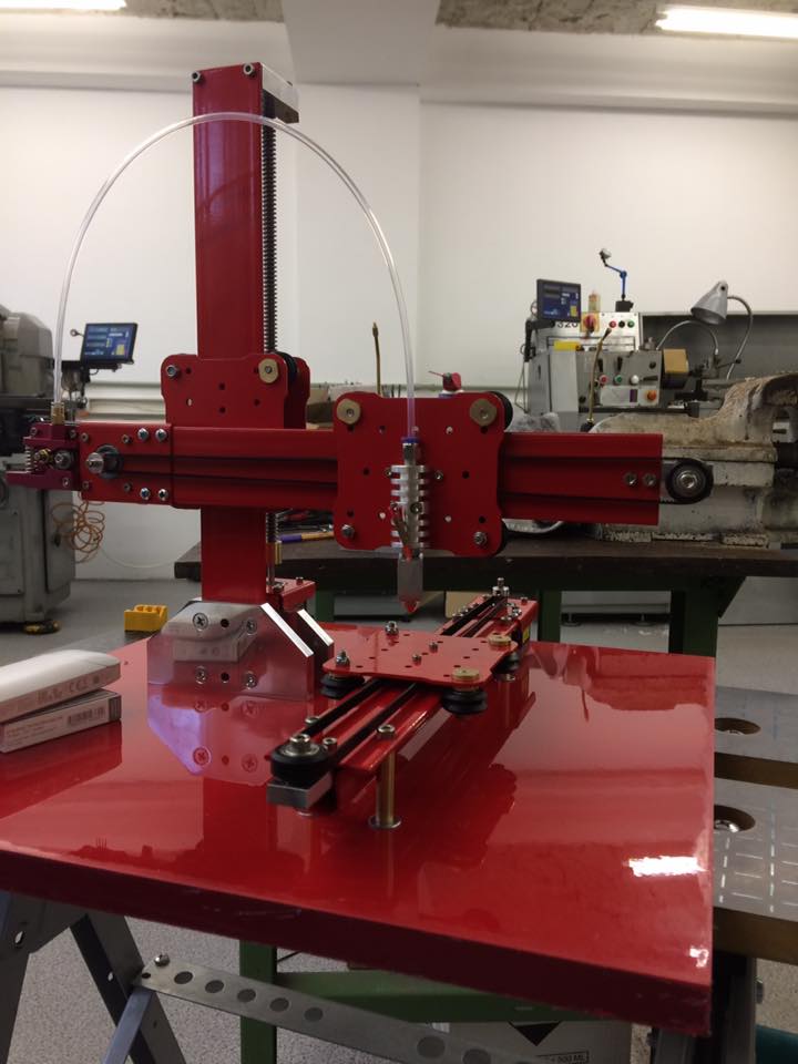

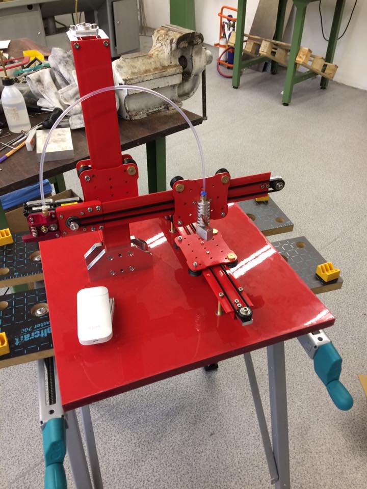

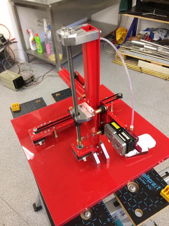

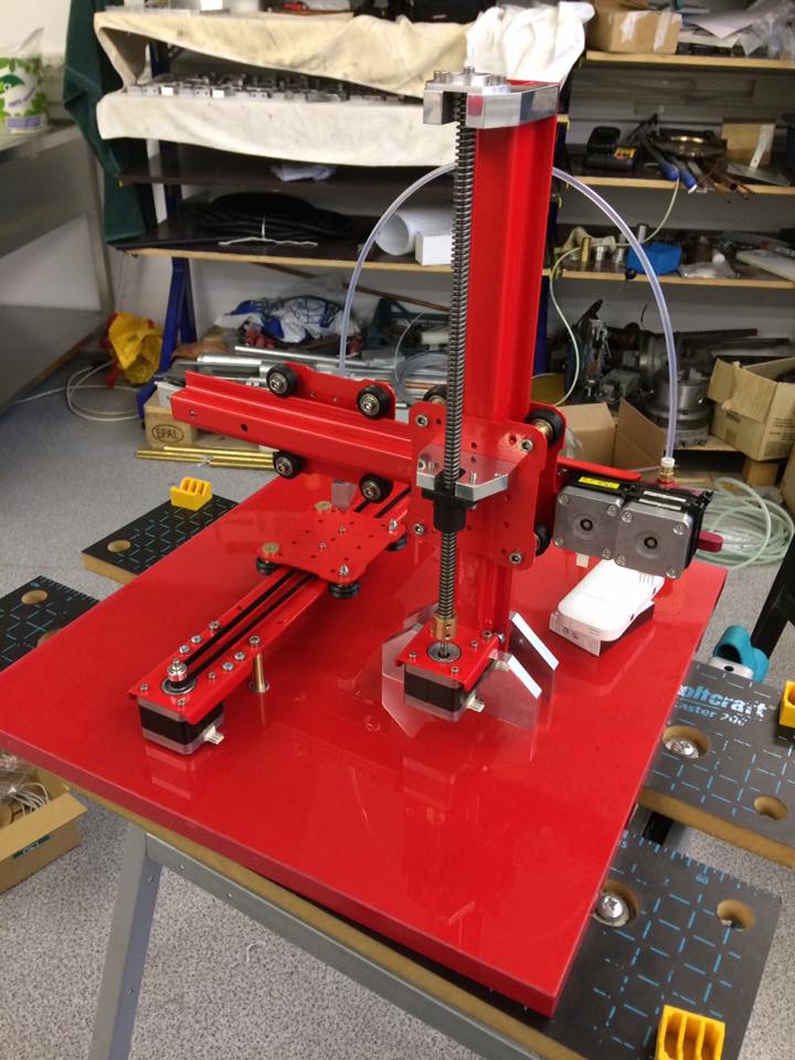

Здравейте реших и аз да си покажа животното пред хората. :)
