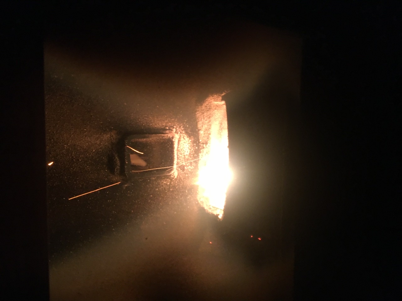

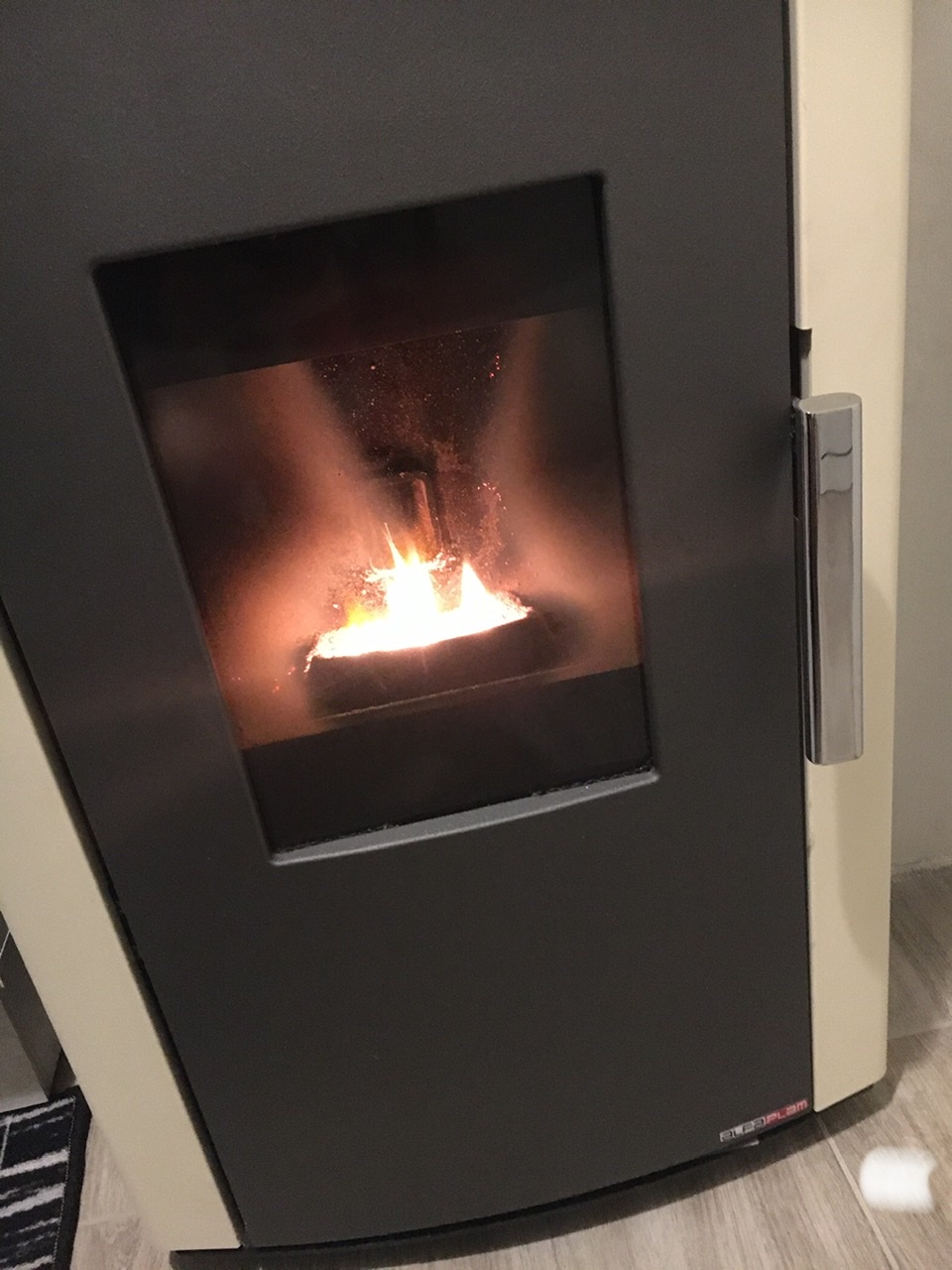

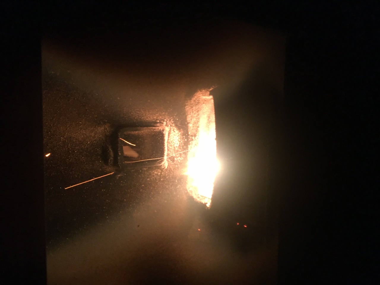

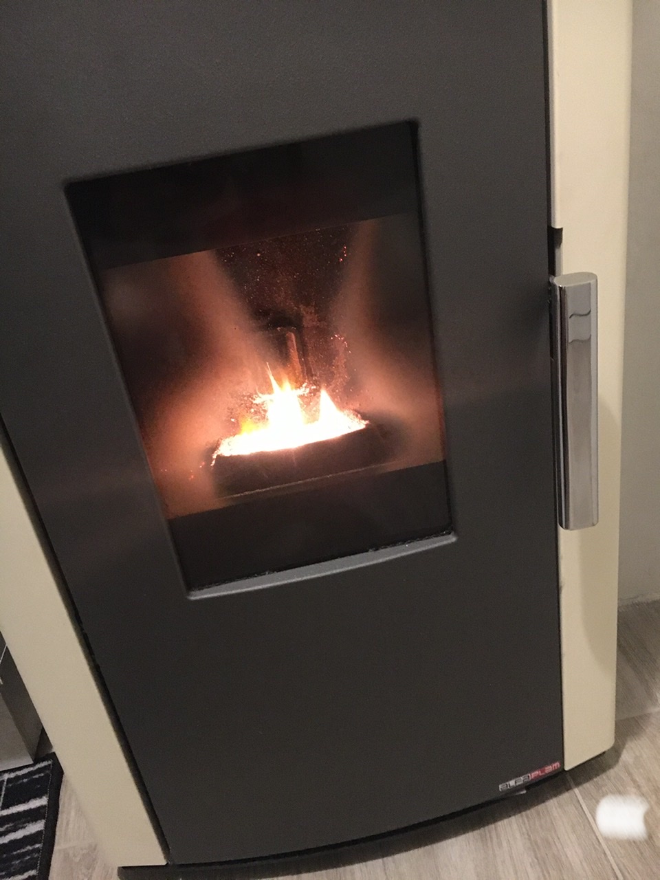

Ето го стъклото и още нещо искам да попитам на каква тем на водата е най добре да се държи 55 60 70 градуса или повече ?

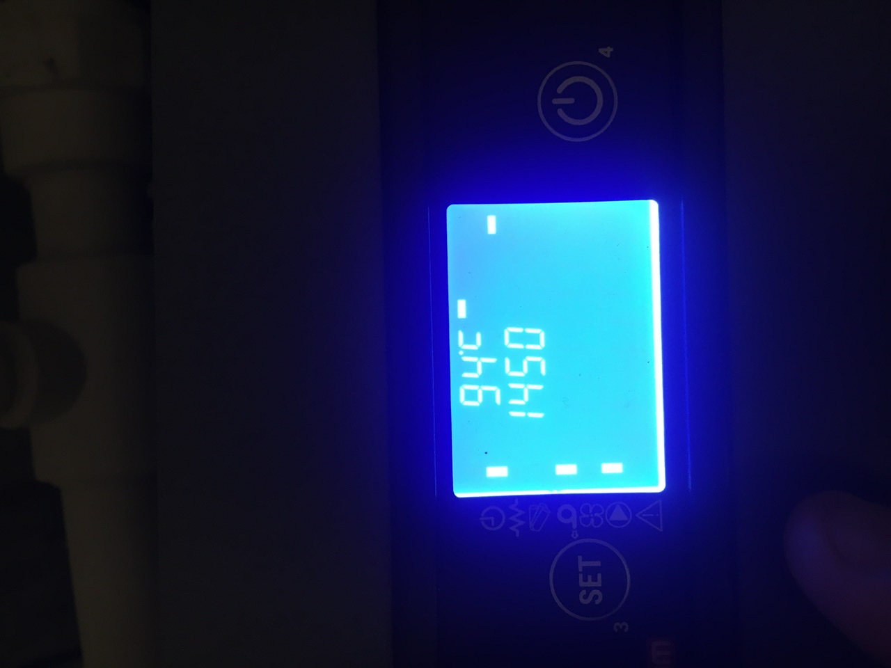

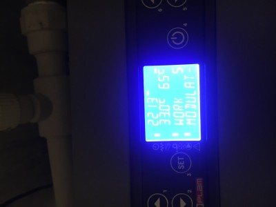

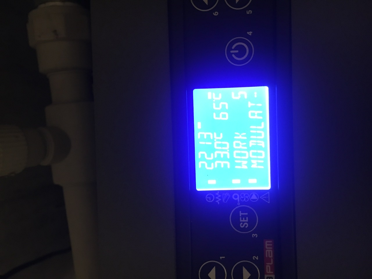

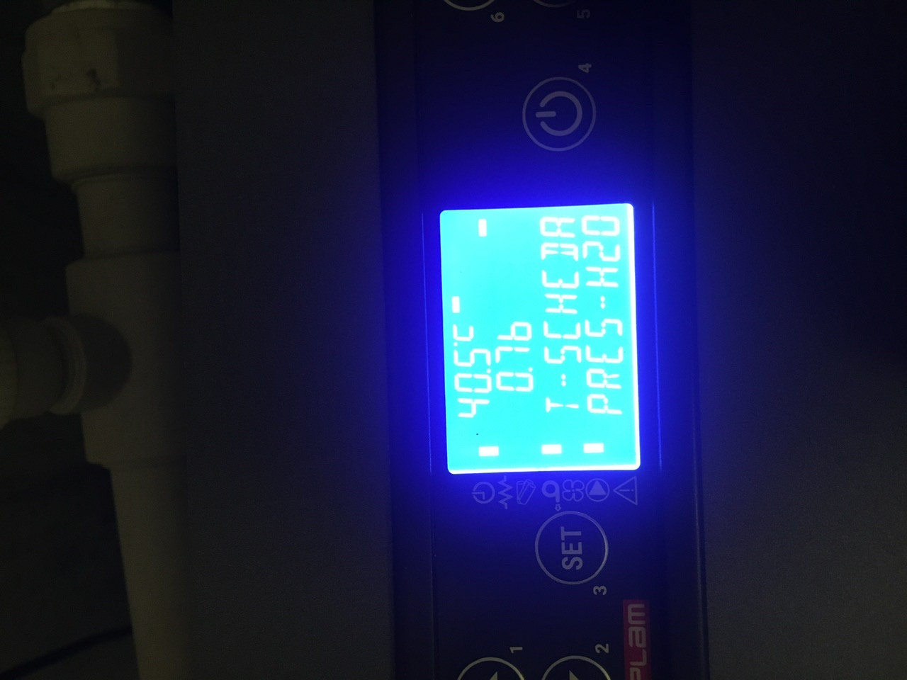

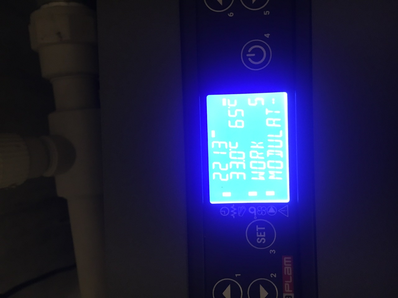

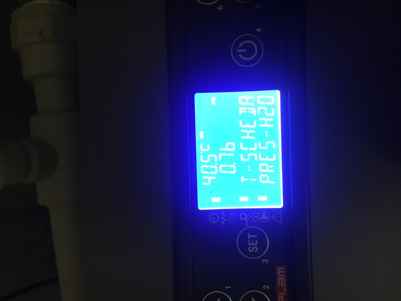

Друго което ми се вижда водата връщаща е мн малка качвам снимки и на газовете да си кажете меннието
