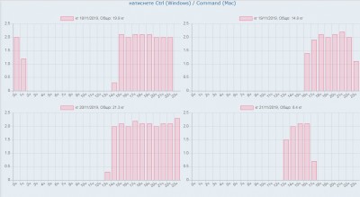

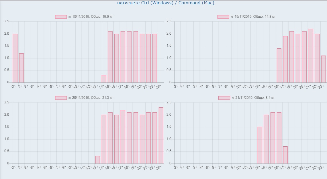

чет ное 21, 2019 1:50 pmАнтон С. написа: А при теб? Доколкото си спомням топлиш 200 квадрата. Справя ли се камината и на коя мощност гори основно? Каква Т си задал? Колко ти е разхода?При мен:
Тъй като времето е още топло съм и задал макс 55 градуса!
Отоплява без проблем като гори от 16ч до към 23 ч. за това време среден разход 1кг на час! Гори предимно на 1 и 2- ра степен, до поддържане е стигала 2 пъти! /там съм намалил времето за подаване/
температура на димни газове не повече от 80 градуса. и до тук с хубавите работи!
Стъклото го черни яко, в кошничката се събира шлака един ден малко /1-2 бучки малки/ друг ден пъъълна кошничка!
вдигнах вентилатора на всички степени и като че ли се пооправи малко работата, но ми отрови живота това "Бижу", ако при всички пелетни камини е така - това не си заслужава парите! Ще седя пред нея като часови и ще наблюдавам, ще водя записки, ще и угаждам .... станах и роб!
Вече незнам какво не и угодно!
Първоначално когато я пуснахме преди месец като, че ли работеше по добре!
Знам ли кво става!?
Общо взето не съм много доволен!
Те това е при мен положението!
 А, днес я пуснах на 70 градуса и почвам наблюдение!
 Тук започва моя страж!
 Баси, да не гориш слънчоглед, и аз съм на два етажа, като я чистя само по ъглите на кошницата има за прахосмукачката "храна", и стъклото започва да се замъглява на втория ден, да не са ти нещо афиф пелетите?
