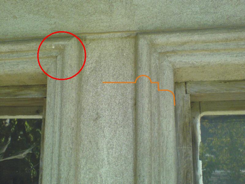

Това се прави със шаблон ,баща ми това е учил 65 та .Имам учебниците още -много са ценни -там дават много видове начини за декорация .Шаблона е направен като триъгалник ,като стигнеш ъгъл продължаваш .

filmatoplo - майстор
В момента книгата е отворена пред мен -шаблона е от поцинкована ламарина захванат на дървена триъгална рамка .На стената се заковават летвички по които се движи шаблона -разтвора вароциментов 5;1;18 . Направо ме утрепа тая книга от 63 година - представяте ли си дават гипсокартон и турбузолна мазилка :shock: . Дават и покриване на покрив с воалит , е с други имена са -мушама. :lol:

EmoZ - специалист
Вероятно секак може, но точно т'ва на на снимката не е правено с изтегляне на 'шаблон' (матрица), вероятно е отливано (формовано) в 'калъп' (което пак е матрица де). :)
Аз бих го направил от ЕПС, два слоя по 10cm са достатъчни, 'ше го срежа с предварително формована, нагрята, тел. В среза твърдостта на ЕПС-а 'ше стане достатъчна да се изперЕ с мрежа и шплакловъчен разтвор. Па 'ше е 'ем и изолация, 'ше пречи на Ку да напуска къщата.
Успех.
Това не прилича на изтегляно . . . много-много

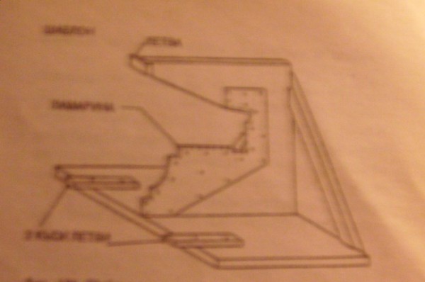

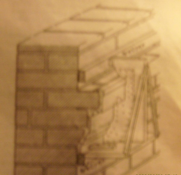

housedoktor - майстор
ето шаблона.Извинявам се за качеството-току що ги щракнах с апарата .Скенера не ми е под ръка
Да подобен шаблон , само че мойте са с триъгална форма на основата и като стигнеш ъгъл просто завиваш и продължаваш. Нали се сещате -ножа който реже е поставен на 45 градуса спрямо основата и ръба му започва от 90 градусовия ъгъл на триъгалната основа.
rendo - специалист
Spokoiniq написа:
Бате Рене, тва е самодейност, тия профили не са ли тавански?Няма мрежа която да устои на едно подпиране с коляно или нещо като по-твърд багаж.
Не не не режат се дори с диамантинен диск пробвал съм да го счупя - не става ,,, ако го удариш с теслата ще се счупи но просто това е много плътен стеропор и отгоре 5 мм цимент - много яко е
