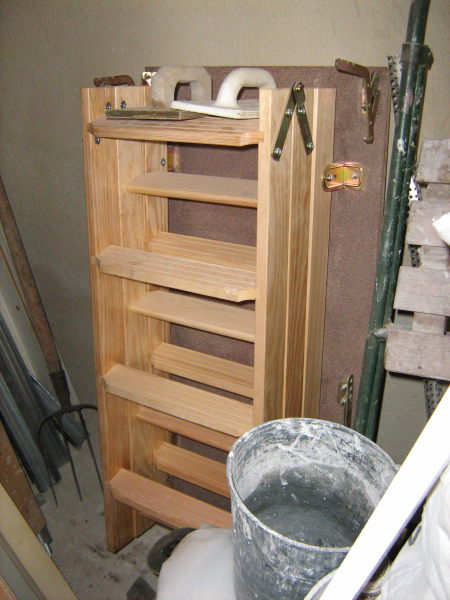

Рамката е вече поставена , но самата стълба все още не съм я монтирал / само е сглобена/ , за да не пречи при довършителните работи по гипскартона :wink:
Не съм свивал ширината на рамката , а зарязах по 3,5см. от двете греди - толкова се налагаше . Сега гредите са дебели 7,5 см. , но поставих напречни разпорки от двете тесни страни на рамката , м-у гредите , а и отгоре е накована ламперия , така че здравината не е пострадала според мен .
Остава да се завият четири болта и да се закачат възвратните пружини :wink:
Рамката и самата стълба -

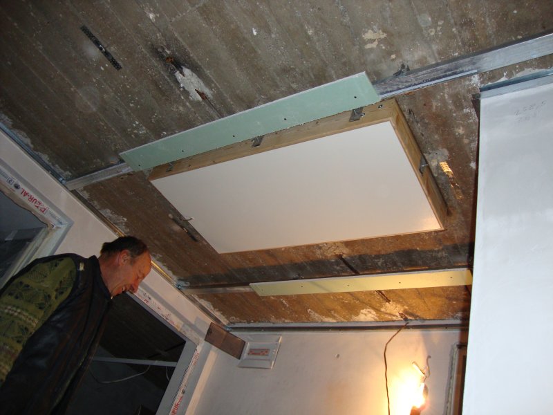

Зaкупих си подобна на горепоказаната от докера сгъваема сталба .
Сега следва монтажа.
Ще я монтираме в таван с бетонова плоча с дебелина 7 см .ще има и гипсокартон около 7 см.Аз искам капака на сълбата да бъде на едно ниво с картона.Като гледам кам тавана да виждам равен бял таван,но незнам дали ще може да се получи точно така.
Та приемам съвети :
как и с какви винтове ,дюбели,планки ще бъде най добре да се захване касата за плочата? :-k
с какво-/перваз или шпакловка /е по-добре да се прикрие фугата от допирането на картона и касата? :-k
sandova - помощник
Много благодаря за съветите.

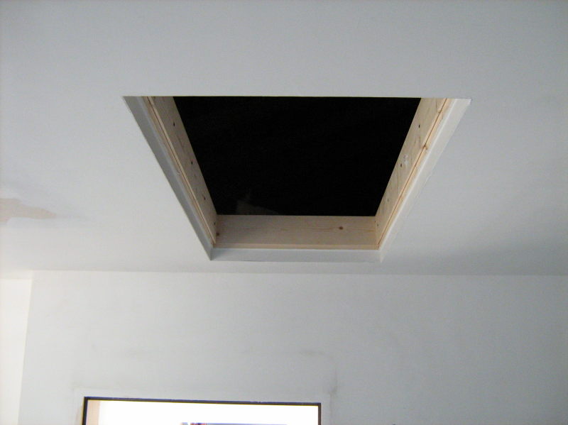

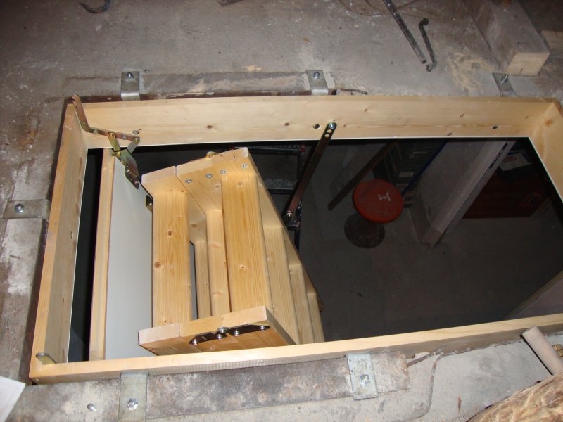

Монтирахме стълбата с Г образни планки захванати от горната страна на плочата с дюбели за бетон 8 мм, а самата сталба прикрепихме кам планките под нивото на плочата с каруцарски болтове 6 мм. понеже исках да се получи на едно ниво с гипсокартона.Смених и бравата която затваря капака в касата.Сложих си метална малка бравичка.Сега в тавана се вижда само кръглият отвор за квадратното желязо с което се отваря стълбата.Според мен стана много по добре от пласмасовата която беше със стъбата.Като направя снимки ще ги кача за да онагледя обяснениа та ми.
Все още не е готов тавана.Нивелирахме касата на нивото на картона.После ще помисля и за первази.(Трябва да са незабележими ;)
Благодаря за отделеното внимание !

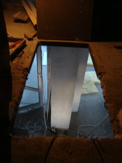

Качи снимки и дай подробности, че мен това много ме интересува. Ще лея последната плоча до две-три седмици/чукам на дърво/ и трябва да оставя отвор за тази стълба. Ако има нещо, което може да се направи за да се облекчи после процеса дай акъл.

монтажа с планки и болтове
поглед кам тавана
готовият отвор
