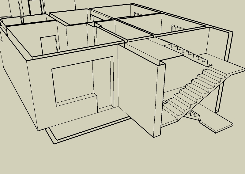

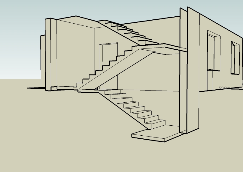

merakliq - специалист
8180 написа:
с лек компромис може да се спести ТИ на хоризонталните и наклонените участъци по стълбището, с изключение на тези, които са продължение на таваните на твоя етаж.
Мисля, че от модела ще стане по - ясно. Продължението на таванната плоча над етажа в площадка се явява продължение на коридора

8180 - майстор
Ок! Мераклия,
Горе долу така си го представях и вероятно плочи и колони в ъглите от бетон.
Виж сега какво казват по-умните за термомостовете.
Разглеждаме някой ъгъл - примерно този между двете стаи към улицата.
Там имаме две стени и 6 повърхности (ако разгледаме стаите по отделно). И сега броим - от тези 6, четири се топлят, а две са на улицата. Този термомост не е от най-страшните.
Отиваме в другия ъгъл - стая х стълбище х улица - същите 2 стени и 6 повърхности, НО САМО две са топли. Този термомост е доста по-гаден.
Нататък усложняваме задачата, като включим и горния етаж и ще ни стане логично и разбираемо откъде са "капчиците на Живко".
Отчитайки, че естествено топлото отива нагоре преценяваме откъде да започнем при ограничен ресурс.
Ако не се справим със всичко, имаме "едно на ум", че необработените участъци са си студени колкото и преди и внимаваме за влагата в жилището.
Както писах вече, каквото и да направим, ако е читаво изпълнено все ще има ефект в сметката за отопление. Доколко и кога ще се изплати Пипбел е по-силен в тези сметки.
