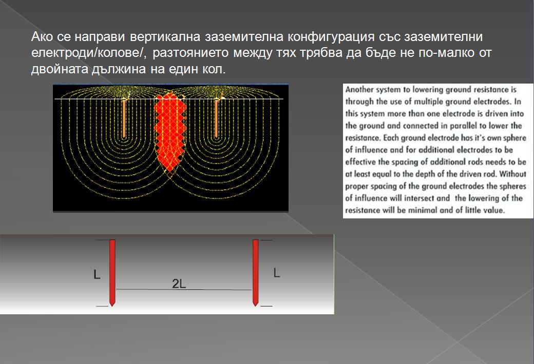

Ако се направи вертикална заземителна конфигурация със заземителни електроди /колове/, разтоянието между тях трябва да бъде не по-малко от двойната дължина на един кол.

Предлагам Ви, да направите сами тестване, вземете два заземителни кола с дължина 1.5 м, и положете тези колове в земята, на разтояние по малко от 1.5 м един от друг. Свържете ги паралелно и измерете земното съпротивление. После направете същото обаче с два кола на разтояние 3 м един от друг. Пак измерете съпротивлението, и вие сами ще получите отговор и ще видите как влияе растоянието между колове върху стойността на съпротивление.
