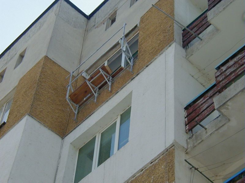

plamenhar написа:Струва ми се ,че вътрешните опори трябва да са доста по ниско.ако си представиш движението ,което биха извършили трите опори на един модул при такова подпиране на горната част на 'лоста' може би ще се окаже, че грешиш
Да не дава господ да залитнеш и да се опреш на горната част на устройствота и става като лост(не помня от кой род беше).

Аз си мисля, че е добре като устойчивост единствено като здравина не знам - тънчки ми изглеждат профилите и тези, които лягат на перваза не са цели от край до край - като здравина на изработката само е въпросът...
pavkatay
- Мнения: 1542
днес го пробвах. приказка е . просто не ми се иска да си спомням за танците по первазите преди. а и на 5-ти етаж ,където работих просто нямаше да работя
. за устойчивост- устойчиво е . профилите са здрави. все пак теглото ми се разпределя най-малко върху три опори във всеки момент. и мен ме притесняваше контакта само с горния ръб на касата на хоризонталните профили и си бях приготвил трупчета, но не се наложи да ги използвам. а ето и снимка в работно положение
BAlexandrov написа:Аз си мисля, че е добре като устойчивост единствено като здравина не знам - тънчки ми изглеждат профилите и тези, които лягат на перваза не са цели от край до край - като здравина на изработката само е въпросът...сега се сетих, че като изработих първия модул излязох пред цеха и го закачих на канатата на камиончето..... и увиснах на него с всичките си близо 80 килограма-проблем нямаше . тези профили за да се огънат и скъсат може би им трябва натоварване от повече от 200-300 кг на една точка, а не разпредено. ама си имам едно наум...

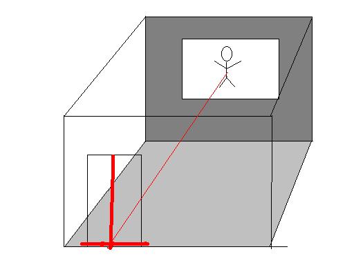

И аз да вметна малко опит. В някакво немско списание видях едно приспособление за изкуствена опорна точка за връзване при поставяне на щори и дограма. Полезно е, защото не винаги има стабилни тръби за парно, за които да се вържем.
Представляваше две телескопични греди, една къса около метър и една дълга около два метра. Късата греда се запъва долу на пода за касата на вратата на стаята. Дългата греда запъва късата в горната страна на касата, и й пречи да се размества. Посредата на късата греда има ухо, където се завързава осигурителното въже.

дай ако може някаква схема . а това за търъбите на парното ми е интересно, защото заварявах с електрожен на мой прятел -полицай(моя е голям и не е мобилен). когато му обясних какво съм направил той каза:'павка, това като го гледам е добро, ама се връзвай с едно въже за тръбите на парното'
. ами ако няма парно
. това разбира се е шега и не съм толкова смел и безразсъден
