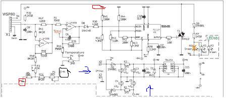

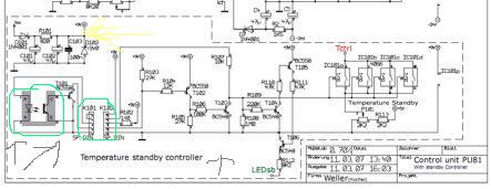

Здравейте .Може ли да не се използва WSP80 ,а някъкъв друг поялник (например соломон) ? Ако отговорът е "да" следващите ми въпроси са :
1.Означеното със син цвят каде се поставя на цялата схема ?
2.Какво означава означеното с черно ?
3.С червено ?
4.С жълто къде се поставя ?
5.Със зелено какво означават или какъв елемент са ?
6.Пунктира нали се поставя на мястото на другия пунктир ?
7.Тряба ли трансформатор ?
ПП:Извинявам се за тъпите въпроси
3.С червено ?

Друже, какво смяташ да запояваш, тоест за какво ще ползваш поялника? Да не би да си купил скъп поялник и да се мъчиш да го направиш универсален? Теоретично може да се ползва друг поялник, стига да е на същото захранване и да е със същото разположение на изводите за захранване и контрол. Схемата не можах да я отворя в по- голям мащаб, така, че да я разгледам добре, ама май само по схемата няма да мога да се ориентирам правилно. Все пак защо ти е необходимо това HI-FI за поялник. Ако не е за професионални цели (нужди) оправдано ли е?
skrijo
- Мнения: 459
Найденов написа:Друже, какво смяташ да запояваш, тоест за какво ще ползваш поялника? Да не би да си купил скъп поялник и да се мъчиш да го направиш универсален? Теоретично може да се ползва друг поялник, стига да е на същото захранване и да е със същото разположение на изводите за захранване и контрол. Схемата не можах да я отворя в по- голям мащаб, така, че да я разгледам добре, ама май само по схемата няма да мога да се ориентирам правилно. Все пак защо ти е необходимо това HI-FI за поялник. Ако не е за професионални цели (нужди) оправдано ли е?Просто ми харесва да правя схемички и затова викам да с пробвам да направя една гореща станция
