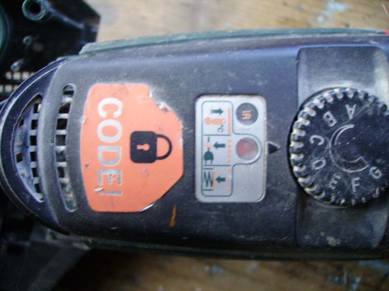

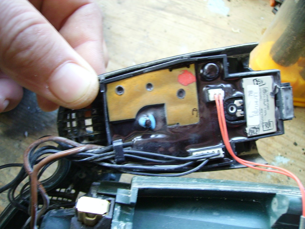

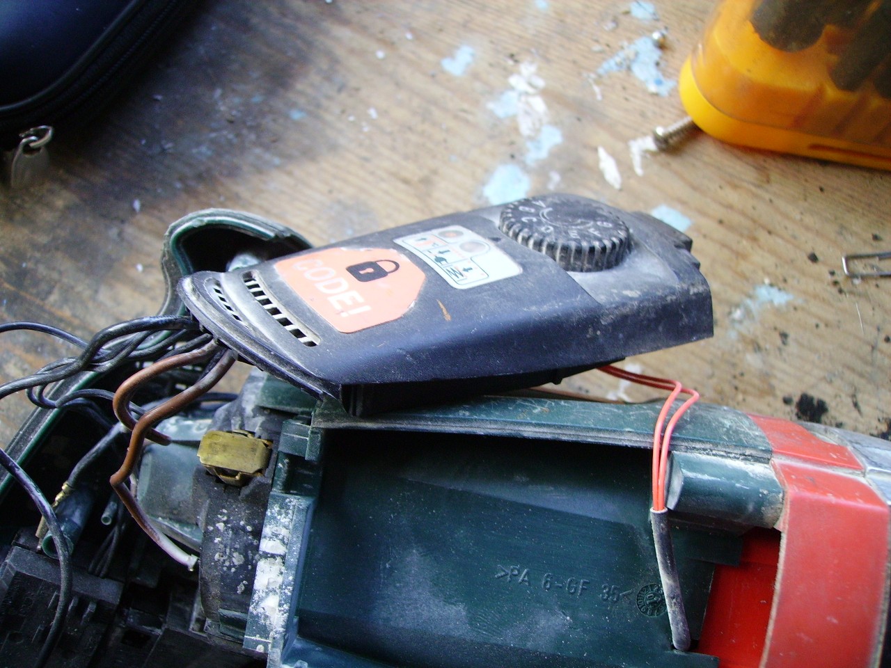

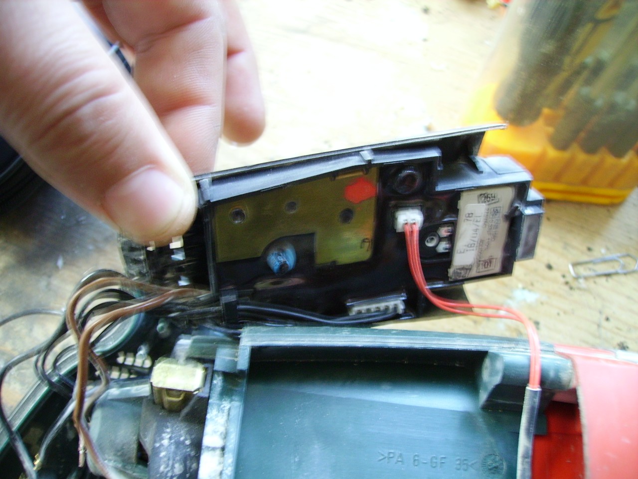

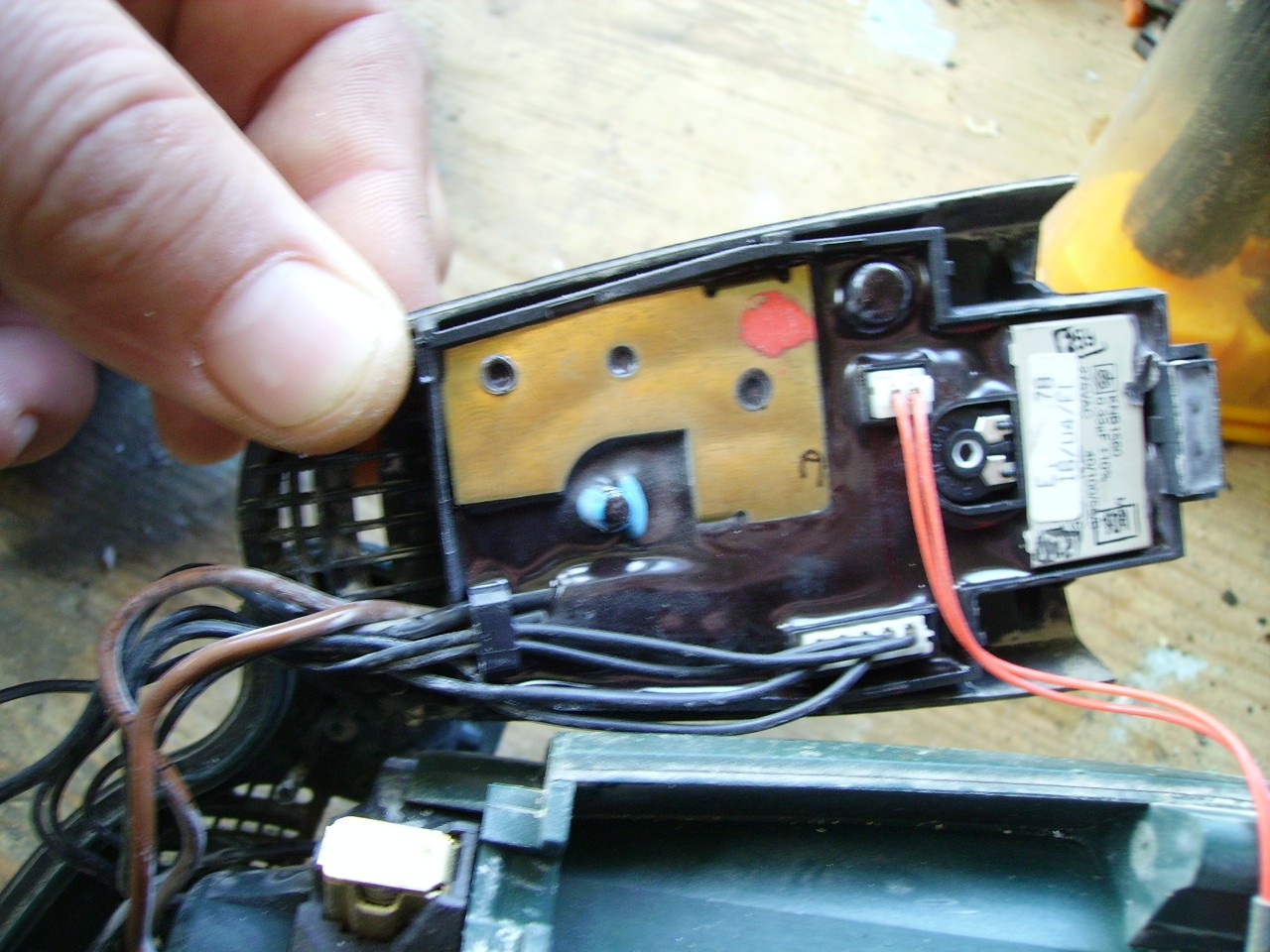

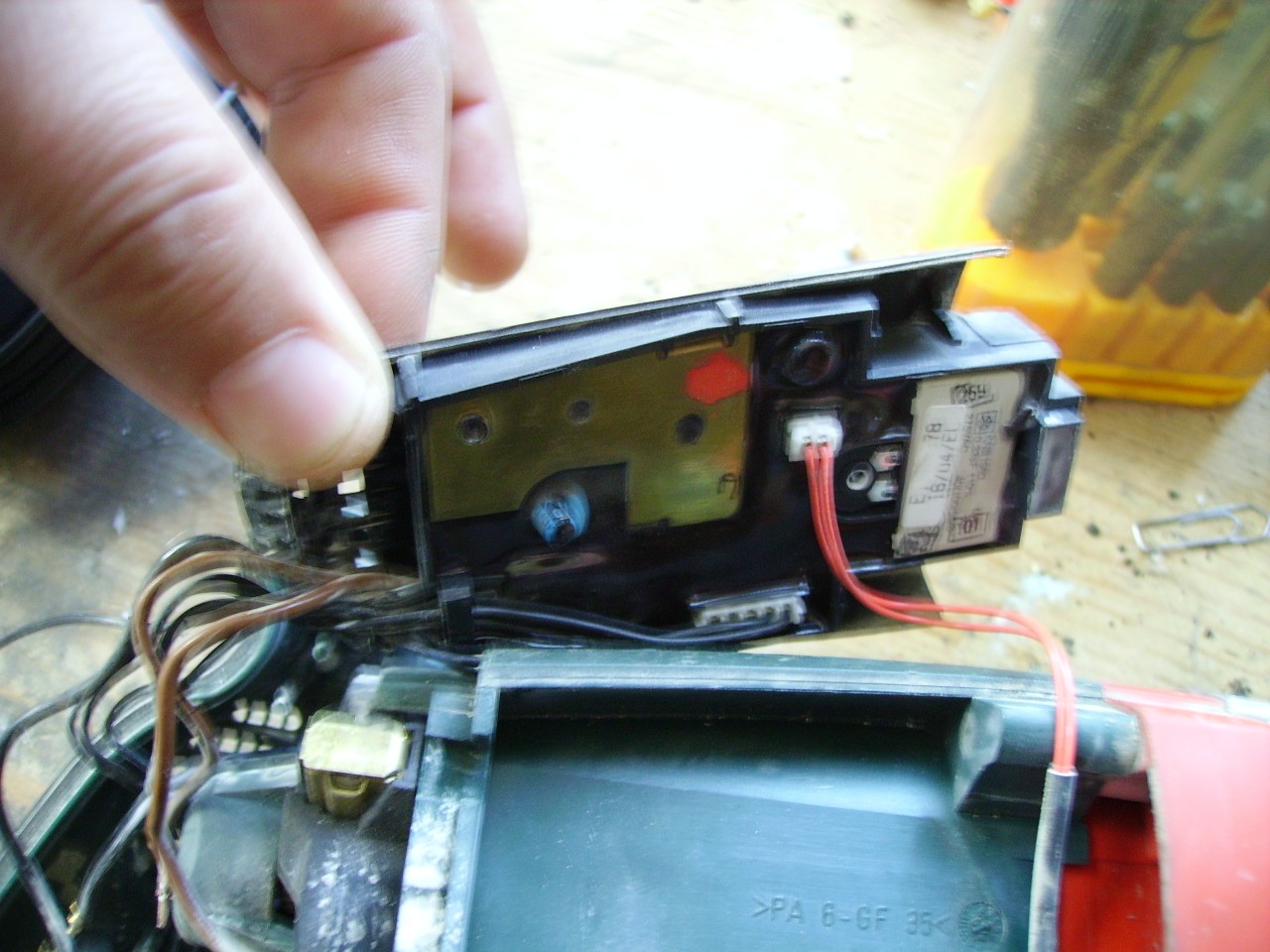

Все още съм на мнение че може да му се изхвърли цялата електроника и да му се сложи стандартен ключ без никакви кодове. Просто последователно свързани ротор, четки, спусък и кабел, най много да има и блок за регулиране на оборотите. Какви дистанционни какви 5 лева
един бош с прецакан ключ го пуснах директно без ключ и пак работи една седмица докато му намерих оригиналния ключ.

rolls написа:М, да...благодаря, колега! Не бях обърнал внимание... Забележката е съвсем уместна.mladkal написа:Имам този модел Метабо, който е от снимката. Води се Metabo KHE32...Да, ама на снимката е KHE 75 ...
Този е близо седем килограма на фона на моя 3,600; силата му е два пъти и нещо по...
Но основното устройство и на двете машини е едно и също, а заключващия блок е едно към едно.
На колегата dandan74 може да е от ползва в бъдеще и следното

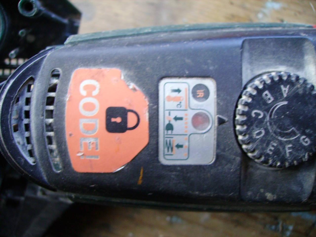

Веднъж отключена машината може да работи N на брой часове...Спира да работи само, когато повторно се натисне дистанционния ключ в непосредствена близост
Хипотезата на Хаусдоктор, че четките се самоизключват при износване е сто процента вярна. Също така достоверни източници казват да не се разчита безрезервно на инидикацията, която сигнализира за износеното им състояние.

Май метабо имаха тази функция- след изработване на ресурса -бях 4ел нещо подобно,не мога да се сетя къде

dandan74 написа: подариха ми бормашина метабо но не работичудя се при такава "информация" защо ли има толкова хора, решили на честна дума да ти разясняват нещата
до последно е работила и е спряла
не е крадена а просто е взета от длъжник
от фирма работеща с такива машини ,но уви разпаднала се ,и не се знае кой какво е взел
след взимането и вместо дължими пари е работила повече от година-и сега изведнъж е спряла
